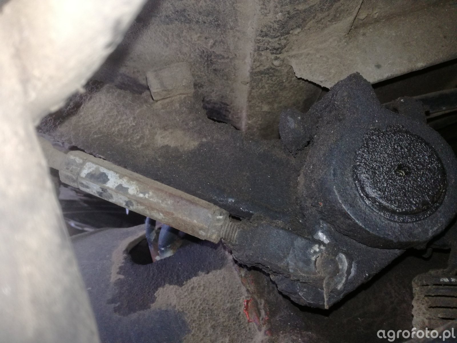

Mam pytanie do posiadaczy popularnej 80siatki stary typ(c385). Po remoncie silnika i przy okazji wymianie tarczy sprzeglowej pedal sprzegla jest praktycznie do połowy luźny ok 8cm do pierwszego oporu co jest wedlug mnie błędem. Majster niby nic nie ruszal ustawien hamulca skrzyni i sprzegla. Zostaly tak jak wczesniej. I tu pytanie da sie te sprzeglo podregulowac ta sruba rzymska ze zdjęcia lub moze hamulec podciagnac ta śruba tez widoczna na zdjeciu? Bo przylekkim puszczeniu sprzegla.ciagnik jedzie i redukcja biegow w jezdzie jest b.trudna czesto niemożliwa. A ciagnik mam nieod dzis wiec umiem a raczej umialem jezdzic bez zgrzytow praktycznie.

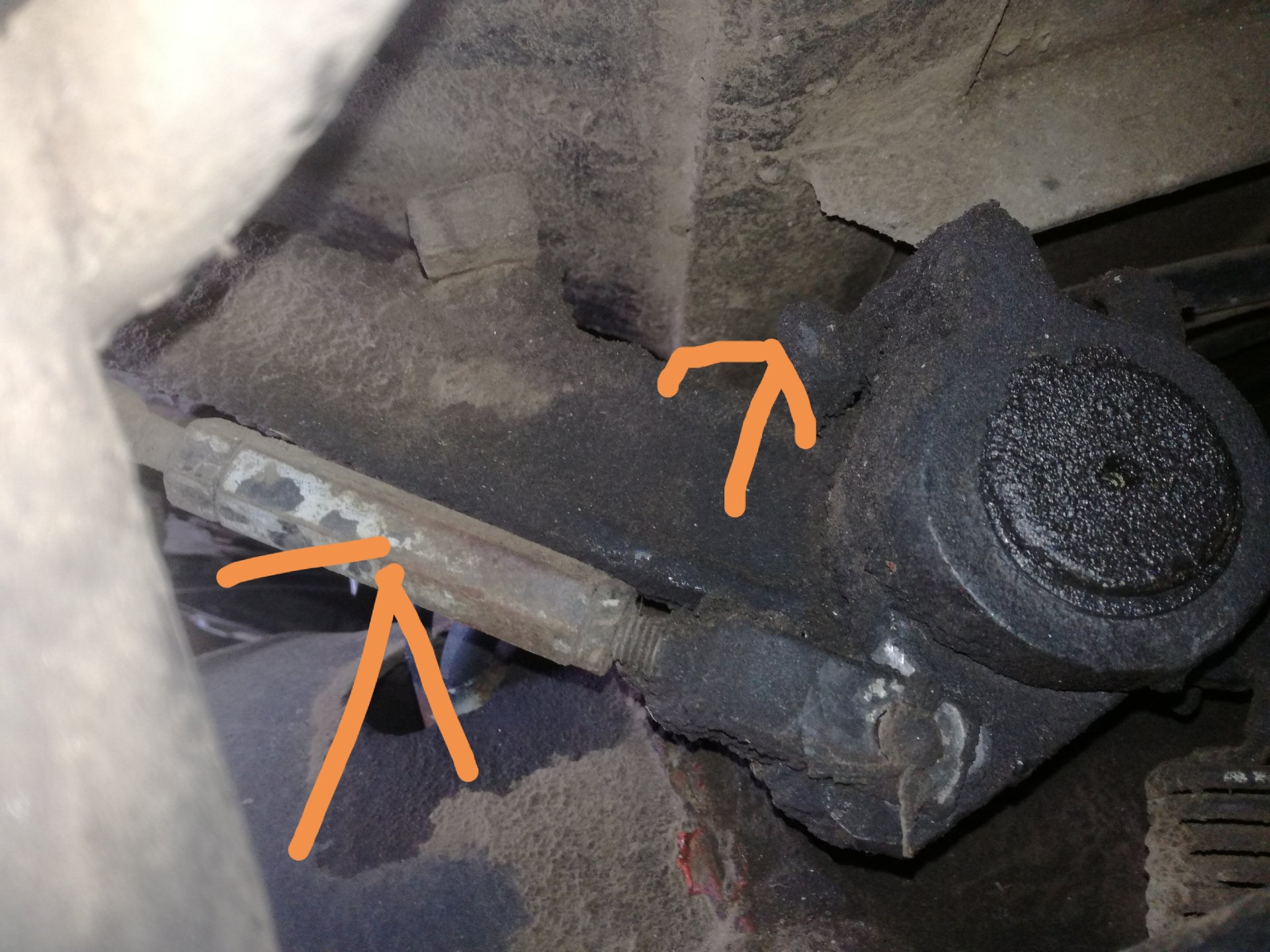

Zerkne choc na logike jakby nierowno bylo na łapkach to by sie niedalo delikatnie np pod maszyne podjechac bo by szarpal a u mnie nieszarpie. Tyle ze sprzeglo pierwsze 8-9cm jest flak i na luzno leci. A hamulec skrzyni gdzies 2-3cm od końca działa, a tak zeby wysprzeglalo a hamulc skrzyni niebral to jest moze 1cm jesli idealnie w tym momencie sie wcisnie bo reszta zakresu to luzne sprzęgło. A tu co zaznaczyłem strzalkami na zdjeciu da sie cos na początek podregulowac zeby bylo lepiej czy tylko łapkami sie da?

a ta dźwignia nie oddala się i przybliża łożyska do łapek? ;0
Henius91
Tą długą śrubą regulujesz przybliżenie łożyska do łapek. Możesz ją trochę skręcić, ale wydaję mi się, że tu wina leży po stronie łapek. Przy okazji wymiany tarczy, trzeba było wymienić śrubki w łapkach, bo podejrzewam, że też już są wytarte, skoro ta śruba od regulacji jest prawie na maks wkręcona, a sprzęgło za nisko bierze
