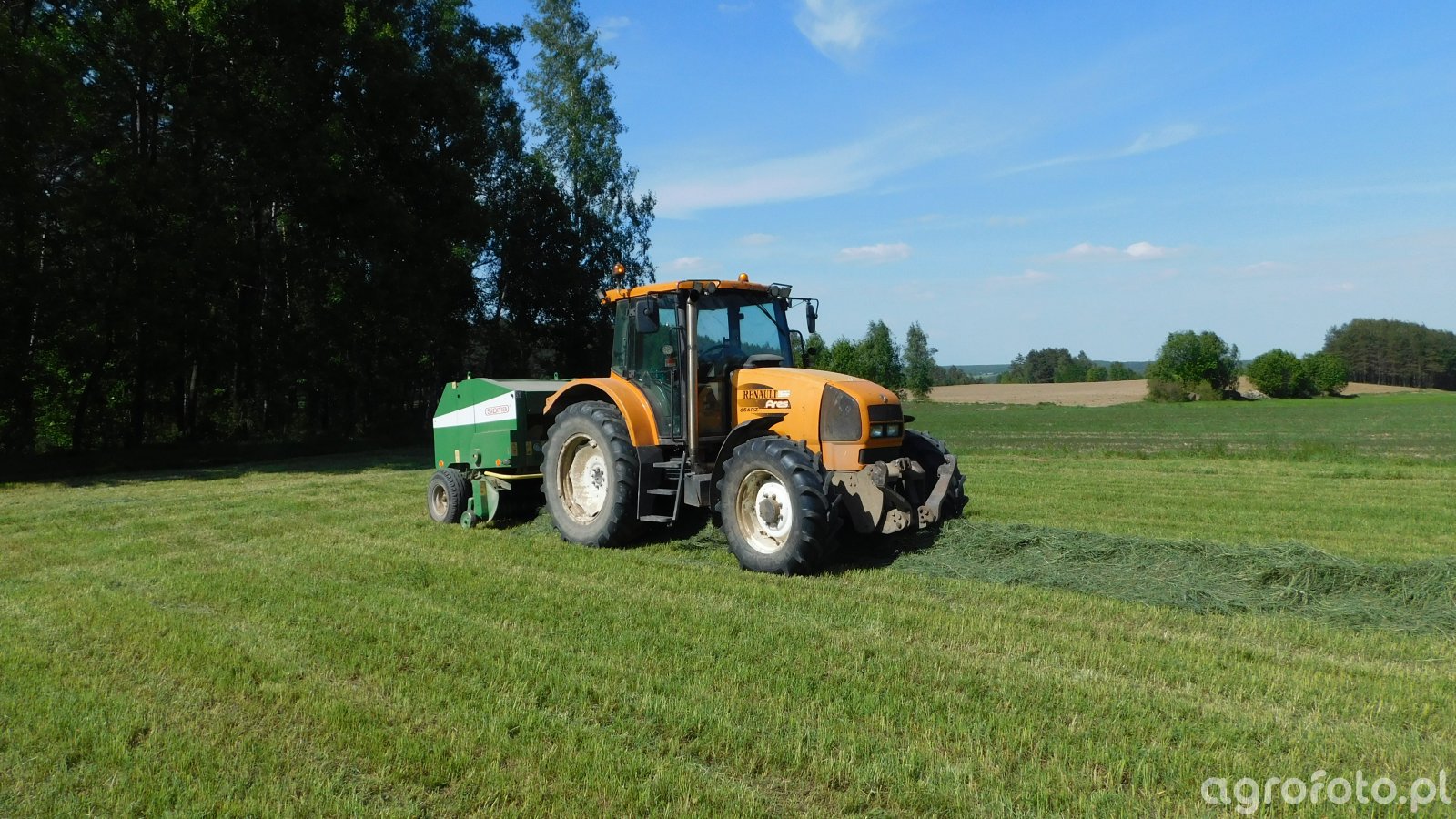

Renault Ares 656RZ i Sipma Classic Z279/1
Chwila przerwy na zrobienie pamiątkowej fotki i dalej ogień w tłoki :D W takich warunkach to ja mogę pracować :D
