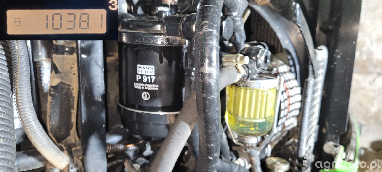

bratrolnika 29008 Opublikowano 18 Kwietnia 2024 poniżej tego co na zdjęciu jest elektrozawór gaszenia, nie cieknie ci z niego??? Odnośnik do komentarza https://www.agrofoto.pl/forum/gallery/image/834642-deutz-fahr-agrolux-65/#findComment-3112548
agrarmrc 140 Opublikowano 18 Kwietnia 2024 Na razie nie. Tylko mam inny problem. Czasami jakby się nie domykał nie chce ciągnik zgasnąć całkowicie tylko się dławi. Gaszę go hydrauliką lub mechanicznie cięgnem ... Odnośnik do komentarza https://www.agrofoto.pl/forum/gallery/image/834642-deutz-fahr-agrolux-65/#findComment-3112552
bratrolnika 29008 Opublikowano 18 Kwietnia 2024 u nas ten zawór ciekł, i serwis polecił go wyrzucić całkowicie, teraz mamy gaszenie jak w starym fergusonie Odnośnik do komentarza https://www.agrofoto.pl/forum/gallery/image/834642-deutz-fahr-agrolux-65/#findComment-3112553
agrarmrc 140 Opublikowano 18 Kwietnia 2024 (edytowane) tym dodatkowym cięgnem? zrobiłeś linkę do kabiny? Nowy elektrozawór to chyba z 1600zł Edytowane 18 Kwietnia 2024 przez agrarmrc Odnośnik do komentarza https://www.agrofoto.pl/forum/gallery/image/834642-deutz-fahr-agrolux-65/#findComment-3112555
bratrolnika 29008 Opublikowano 18 Kwietnia 2024 serwis to zrobił, nie chciałem samemu łap w to pchać tak, do tego dodatkowego cięgna jest linka wypuszczona przy kluczyku nowy elektrozawór w zależności od sklepu 1700-2400zł, ale nawet serwis Deutza nie chciał dać na niego gwarancji i polecali to inaczej rozwiązać Odnośnik do komentarza https://www.agrofoto.pl/forum/gallery/image/834642-deutz-fahr-agrolux-65/#findComment-3112556
mario666 1668 Opublikowano 18 Kwietnia 2024 No to bogato Ceny się robią ogromne za byle co Kiedyś taki zawór miałem w daewoo Lublinie Wszyscy go co chwilę wymieniali a ja go co jakiś czas przesmarowałem i żył do końca beż problemu Odnośnik do komentarza https://www.agrofoto.pl/forum/gallery/image/834642-deutz-fahr-agrolux-65/#findComment-3112677
bratrolnika 29008 Opublikowano 18 Kwietnia 2024 W Lublinie to był tylko elektro-silownik ciągnący za wajchę przy pompie, tutaj był/jest zespolony z elektromagnesem zawór zamykający dopływ paliwa i otwierający jednocześnie przelew 1 Odnośnik do komentarza https://www.agrofoto.pl/forum/gallery/image/834642-deutz-fahr-agrolux-65/#findComment-3112696
mario666 1668 Opublikowano 18 Kwietnia 2024 No tak pewnie z czegoś te kasę trzeba wziąć Odnośnik do komentarza https://www.agrofoto.pl/forum/gallery/image/834642-deutz-fahr-agrolux-65/#findComment-3112705
agrarmrc 140 Opublikowano 19 Kwietnia 2024 1750 zł https://sklep.agro-rolnik.pl/pl/p/Elektrozawor-0.018.4260.410-DEUTZ-FAHR/1433 Odnośnik do komentarza https://www.agrofoto.pl/forum/gallery/image/834642-deutz-fahr-agrolux-65/#findComment-3112752
