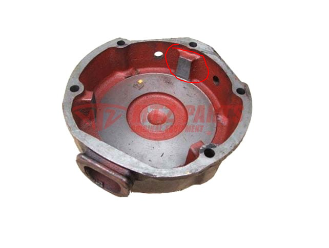

Jest nadzieja ze przez chwil臋 b臋dzie normalnie hamowal 馃槄 ma kto艣 jakis spos贸b na nie zacinanie sie tych hamulc贸w? Z tej strony kilku krotnie sie zaci臋艂y w transporcie i zgrzalo nie藕le, jedna tarcza kompletny szrot ...

Zamie艅 spr臋偶ynki w rozpierakach (chyba z 5 na 3zwojowe ) lepiej b臋d膮 艣ci膮ga膰 :)

jak w 82 z艂o偶y艂em wsztstko na bardzo ma艂y luz to chodzi艂o super, z czasem tarcze si臋 wybieraj膮 i hamuje 0-1

Podobno szlifowanie tej cz臋艣ci na g艂adko jesli jest chropowata pomaga bo rozpierak lekko chodzi聽

@Proktor聽o cenna rada, dzi臋ki
@robi57362聽No w艂a艣nie to chyba tak ma dzia艂a膰 ... bo inaczej to albo b臋d膮 si臋 blokowa膰 tak jak pisze, ciekawostka m贸j znajomy ma 1221.3 tylko na skrzyni 24/12 i tam s膮 ju偶 hamulce mokre to wgl nie ma problem贸w i co najwa偶niejsze dobrze hamuj膮. Czasem my艣l臋 czemu nie mog膮 zastosowa膰 takich hamulc贸w we wszystkich modelach...
@BQK123聽o dzi臋ki za rad臋, nast臋pnym razem to sprawdz臋. Ale z tego co pami臋tam to raczej tam nie by艂o bardzo chropowatej powierzchni

26 minut temu, KubaMF napisa艂:
To mo偶e ta powierzchnia na rozpierakach ?聽
