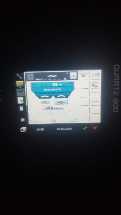

Jest waga w niebieskim?
jest waga, jest siew graniczny, jest GPS, jest kontrola sekcji

1 godzinę temu, o_kamil99 napisał:
Zdradzisz ile ta Francuska przyjemność cię kosztowała? 😉
I co zdecydowało ze postawiłeś na Sulky a nie Kuhn/Rauch/Amazone/Bogballe/Lemken
110 netto. W tym jest terminal Muller/ quartz 800 z kontrolą sekcji, antena GPS Trimble, które są kompatybilne z innymi maszynami (licencje dożywotnie) , wiązka isobus, . Brakuje tylko napędu hydraulicznego przekładni i mogę  dokupić licencje do mapowania pól. Amazone odradzili mi koledzy, którzy takich używają, bo im strasznie rdzewieją. Z kuhnem axis kilku użytkowników z którymi rozmawiałem ma problemy z elektroniką/czujnikami. A o sulky złych opinii nie słyszałem w okolicy, i serwis mam na miejscu.

No to już inna sprawa. Ja kupiłem z tego względu, że ziemi coraz więcej, a kverneland tylko 700l, i dłużej schodził załadunek i zjeżdżanie z pola jak sam wysiew. A z faktu, że mam większość pól o nieregularnych kształtach i terenie pagórkowatym, postawiłem na rozsiewacz z systemem nawigacji i kontrolą sekcji, by siew był dokładniejszy. Jak wyjdzie? się okaże. Ale wolałem wziąć od razu coś konkretnego, niz za kilka lat pluć sobie w brodę, że czegoś nie dobrałem z opcji, lub za mały kupiłem..
