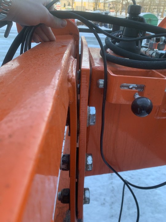

Pogiął się się bo nie dokręcony był? Czy jak?

Samo się nie stało, a prawdy i tak nie napisze

Moim zdaniem to jest źle zrobione. Może w coś było uderzone ale na oko słabo to wygląda, żeby w newralgicznym miejscu była skręcona blacha do blachy bez żadnego usztywnienia... To w końcu pług do śniegu obciążenia mogą powstać bardzo duże.  Możesz pokazać zdjęcie całego pługa żeby było widać jak daleko on wystaje ?

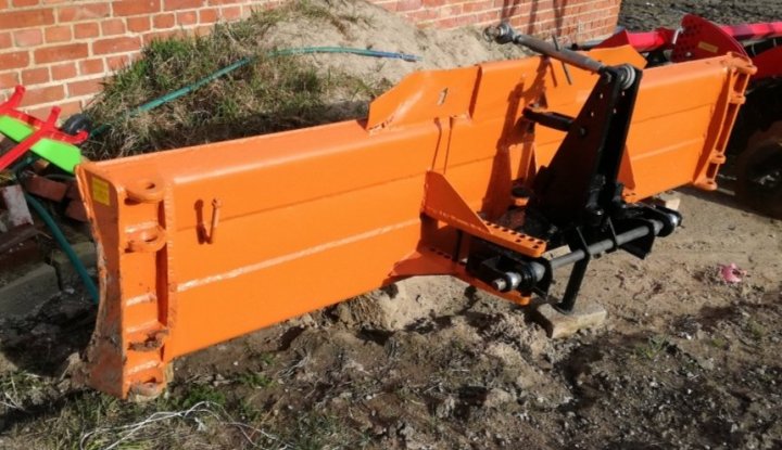

Na serio ten producent  tak robi, całe obciążenie pchania idzie na te 2 paskowniki  🤦‍♂️  Macie tu link na ich stronkę https://metal-technik.eu/oferta/maszyny-komunalne/plug-skladany/
Dodatkowo zapis z instrukcji obsługi. Ech.
"3. PRZEZNACZENIE Pług strzałkowy firmy Metal-Technik przeznaczony jest do zimowego utrzymania dróg, placów, chodników pokrytych asfaltem, betonem, kostką brukową. Przeznaczony jest do współpracy z nośnikiem o maksymalnej mocy 120 KM Każde inne zastosowanie maszyny uważa się za nie zgodne z przeznaczeniem.
UWAGA! Użytkownik traci gwarancję na pług w przypadku: • uszkodzeń powstałych na skutek nieprawidłowej eksploatacji pługu • użytkowanie maszyny nie zgodnie z przeznaczeniem, • wprowadzania przez użytkownika zmian w konstrukcji bez zgody producenta oraz stosowanie części zamiennych innych niż fabryczne."

Użytkowałeś niezgodnie z przeznaczeniem do śniegu to efekt.
Zapis z gwarancji mówi wszystko....
Kup i postaw i patrz a nie odśnieżaj😳
Blacha do blachy na klapę....jakich oni mają technologów...chyba po przedszkolu.

z tym płaskownikiem to poszaleli. ciekawe czy ich główny konstruktor, ma chociaż liceum skończone.

jakby sniegu nie było to by nie było problemu, skąd konstruktor mógł przewidzieć że będzie tak śnieżna zima

Autor pewnie walnął dzwona i się skrzywiło a teraz miałczenie że złe. Ciekawe gdzie był przy zakupie tego pługa, nie widział że takie kijowe rozwiązanie?
Z drugiej strony znając możliwości niektórych to i rama z ceownika 160 to mało

Kilka lat temu u mnie w wiosce jak odśnieżał dużym ursusem, zaczepił o studzienke to kierowca znalazł się na przedniej masce a następnie w szptalu. Pług też ucierpiał. Nie wiem czy są takie które by wytrzymały takie zdarzenie. Fakt że nie miał gumowego lemiesza i za nisko opuścił.

Może i masz rację ale nawet jeśli tak było to chyba by nie wrzucał zdjecia skoro sam świadomie uszkodził??
Ja bym się nie chwalił wtedy ew. przyznał tory były złe i uszkodziłem😁
Choć mimo wszystko to łączenie nie napawa optymizmem trwałością elementów.
Wiadomo że taka łycha non stop przenosi spore obciążenia i nie jedzie się tym po równiutkim stole....

Był dostępny od ręki temu padł wybór na tą markę, nie nastawiałem się na nic wielkiego po tej firmie, ale myślałem że trochę dłużej pochodzi..
Ja robię tylko parkingi i prędkość max to 10-12km/h jak jest równy plac, z taką prędkością ciężko w coś przywalić. Po za tym po to jest zabezpieczenie lemiesza na sprężynach.
🙂 te przerobione od spycharek gąsienicowych. Mam taki, używam do ziemi i śniegu. Owszem nie mam lemiesza gumowego, ale jest lemiesz metalowy grubości około 3cm. Ciężki jest, ale bardziej boje się o tuz ciągnika, niż o to czy pług się wygnie 😅
