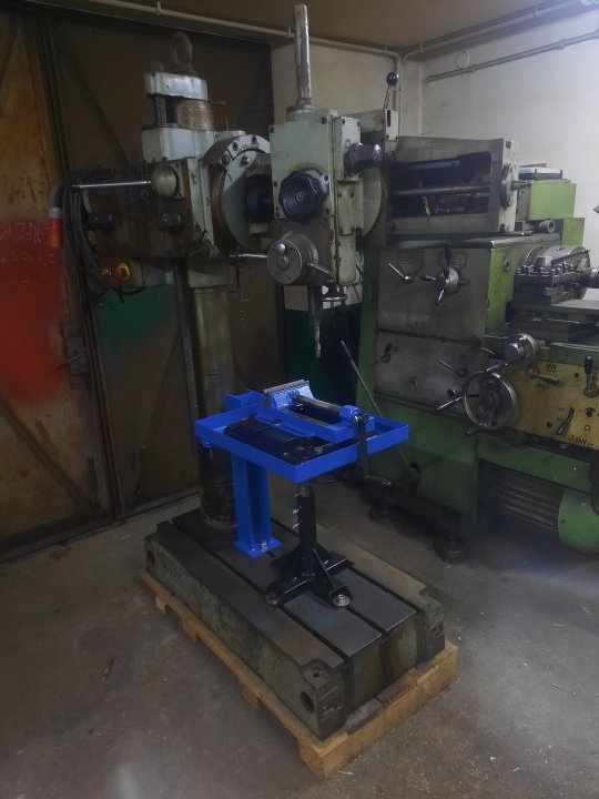

W końcu maszyna włączona do produkcji ;)

Buszido007 192 Opublikowano 19 Stycznia 2024 @GABBER85 co masz namyśli ? Gabaryt maszyny? Taka miałem pod ręką do wzięcia to żal było nie brać @Sadek No dzisiaj ciężko coś przewidzieć, człowiek powoli nie nadąża za tym, co się wokół nas dzieje.... 1 Odnośnik do komentarza https://www.agrofoto.pl/forum/gallery/image/832523-stol-i-imadlo-do-wiertarki-promieniowej/#findComment-3095245

mikad 1232 Opublikowano 19 Stycznia 2024 A nie boisz się że na tej stopie może obrócić całym stołem jak przyłożysz trochę większe wiertło. Kadłub spory to pewnie 40 spokojnie pociągnie albo i większe, jaki stożek? Odnośnik do komentarza https://www.agrofoto.pl/forum/gallery/image/832523-stol-i-imadlo-do-wiertarki-promieniowej/#findComment-3095281

Buszido007 192 Opublikowano 20 Stycznia 2024 @mikad nie, o obrót jestem spokojny. Stół jest regulowany góra/dół i początkowo bez wspornika z tyłu przy wierceniu pojawiały się wibracje. Po dodaniu widocznego HEB'a z podstawą i skręceniu całości razem jest już ok. Niestety wiertarka ma stożek tylko MK3 więc max 25 mm zapnę, ale do większości prac wystarcza. @GABBER85 hehe, dobre, zgadzam się Odnośnik do komentarza https://www.agrofoto.pl/forum/gallery/image/832523-stol-i-imadlo-do-wiertarki-promieniowej/#findComment-3095537
mikad 1232 Opublikowano 20 Stycznia 2024 57 minut temu, Buszido007 napisał: Niestety wiertarka ma stożek tylko MK3 więc max 25 mm zapnę, ale do większości prac wystarcza. Jakie 25, wsadzasz redukcję i 50 zapniesz Odnośnik do komentarza https://www.agrofoto.pl/forum/gallery/image/832523-stol-i-imadlo-do-wiertarki-promieniowej/#findComment-3095562
Buszido007 192 Opublikowano 21 Stycznia 2024 @mikad pewnie, tylko tego się głośno nie mówi Odnośnik do komentarza https://www.agrofoto.pl/forum/gallery/image/832523-stol-i-imadlo-do-wiertarki-promieniowej/#findComment-3095802
