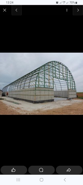

w końcu skończona, maszyny już stoją zostało jeszcze ułożyć płyty pod nawóz

Taką bym widział u siebie, jaka firma stawiała? Od a do z czy robiłeś coś sam ?

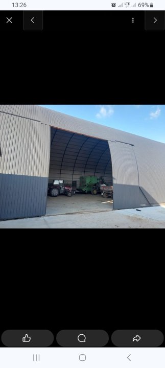

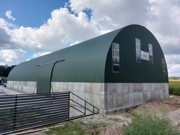

40 minut temu, Daro20 napisał:
Pierwszy raz widzę halę łukową z drzwiami z boku
Taka wstawka tych drzwi bocznych już pewnie sporo podwyższa ceną , choć osobiście nie wiem czy ona będzie miała praktyczne zastosowanie .  ta brama boczna oczywiście . Tak to hala konkret
Żadna to nowość Hale Sokoły  takie robią drzwi
no ale te są inaczej zrobione, według mnie tak lepiej wygląda, nie wiem w czym tamte lepsze

to specjalnie wyprofilowana blacha bo raczej ręka jej tak nie zrobi 😂

  • KarolTD90
  • 1318 4134
@redbull oni mają  różne opcje. Ta akurat jest na murku są bez niego albo blacha założona na mur.  Znajdź ich na Facebooku to zobaczysz

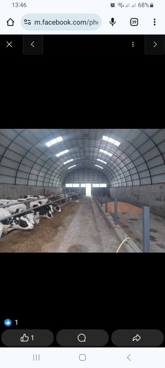

12 minut temu, pawelol111 napisał:
Na opasy cos takiego sie nadaje?
No pewnie
To jest blacha T7 albo T8 ona świetnie się wygina bez żadnych dodatkowych zabiegów
11 minut temu, wojak1986 napisał:
Ciekawe jak z wentylacją?
Kominki wentylacyjne są

14 minut temu, KarolTD90 napisał:
No pewnie
Wentylacja przy hodowli raczej chyba się nie sprawdzi na tyle żeby ta blacha nie zaczęła dosyć szybko rdzewieć .

  • Zaawansowany
  • wojak1986
  • 1880 4978
Moim zdaniem zastawić na 2 metry a szczyt przewiew inaczej głęboka ściółka zrobi swoje...

  • Zaawansowany
  • wojak1986
  • 1880 4978
Tu chodzi o wilgotność w budynku. Później płuca jak ta wilgoć nie zniknie...

Można zdjęcia środka? Czy posadzka będzie równo z fundamentem czy niżej? Czy jest jakaś izolacja pozioma fundamentu i jakie zbrojenie fundamentu?
Udostępnij ten komentarz
Link do komentarza
  • Zaawansowany
  • rafal22
  • 57 760
w środku na 2/3 wyrównane i wysypane kruszywem 0-31mm zagęszczone, na 1/3 będą umorzone płyty bo tu będzie składowany nawóz na pozostałej utwardzonej części stoją już maszyny. Cena mogę podać bo to zamawiane było w tamtym roku w grudniu to pewnie się to już zmieniło, cena z transportem i montażem 165 netto, do tego przygotowanie placu, fundamenty, beton, zbrojenie, bloczek zalewowy i teraz kruszywo i płyty-prawie 40 tys netto, tak to się przedstawia na dzień dzisiejszy. Dojdzie jeszcze oświetlenie, podciągnięta zostanie siła do środka tak na wszelki wypadek a w przyszłości jak będą pieniążki to może posadzkę przemysłową się zrobi
a i cieszę się Wam podoba, a co do koloru to już nie chcieliśmy zmieniać bo na całym gospodarstwie/budynkach mamy ten kolor więc wybór był prosty
