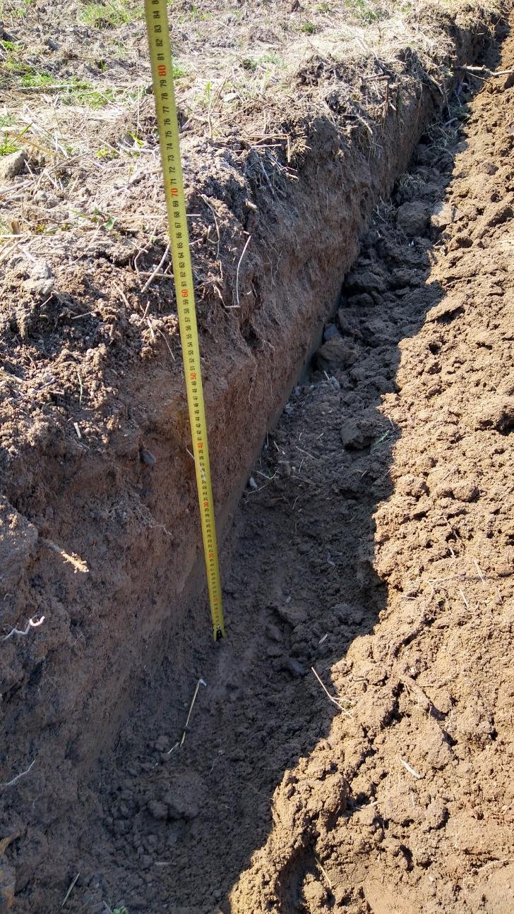

Nie聽 r贸b聽 jaj z pogrzebu聽 i nie zn臋caj si臋聽 nad聽 tym gruzem do聽 zimowej orki to聽 tu聽 troch臋聽 聽 brakuje mam na聽 my艣li聽 g艂臋boko艣膰 .

33 minuty temu, Pablos_1970 napisa艂:
Nie znasz mo偶liwo艣膰 mocarnej siontki.馃槄

G艂臋boko艣膰 jest bardzo dobra
MarcinKa napisa艂:
Czego si臋 nie robi dla zdj臋cia馃槣
Dopisz 偶e tr贸jk膮 daje rad臋馃榾
2 na 2100obr 馃槈

Fendt308lsa napisa艂:
To膰 i szerszy poci膮gnie, nawet i 5x40 da rad臋
Ludzie wiedz膮 lepiej bo maj膮 tylko swoje 60 tki 30 lat bez remontu co ledwo jedzie sama, podstaw膮 te偶 ustawi膰 dobrze p艂ug

19 minut temu, Cichyares15 napisa艂:
Zr贸b zdj臋cie z miark膮, jaka jest g艂臋boko艣膰 i szeroko艣膰 tej orki

To jest orka zimowa?聽聽馃
To patrz teraz聽聽馃き
Poni偶ej jest tegoroczna聽聽siewna wi臋c jak teraz swoj膮 nazwiesz?聽聽:P

U mnie to by艣 tyle gliny i kamieni nawywala艂 偶eby cie to nauczy艂o na zawsze tak g艂臋boko nie ora膰 Ojciec ca艂e 偶ycie ora艂 i mia艂 spok贸j Jak ja zacz膮艂em od razu bunkier poniemiecki wybra艂em聽

3 godziny temu, mario666 napisa艂:
Jak ca艂e 偶ycie orali艣cie聽 jak Cichy siuntk膮 to nic dziwnego聽馃槃
Te 60 cm to tak naprawd臋 zatrzask ko艂a podporowego nie chwyci艂聽 no i聽 obok bagienka temu ta ziemia tak pi臋knie wygl膮da聽馃槈

Nie oram na poka偶 lub kto g艂臋biej, moim zdaniem tak jest wystarczaj膮ca i robi臋 jak chce widz臋, 偶e tutaj niczym si臋 nie mo偶na podzieli膰 bo zlot ekspert贸w oraz krytyki zaraz jest馃槄 Ni偶ej zdj臋cie ile zabiera i g艂臋boko艣膰 https://ibb.co/CnQjwfm

M艂ody nie denerwuj si臋, tu inni聽 od lat z pracy ziemi 偶yj膮 i ka偶dy ma inne warunki wiec opinie innych聽 musz膮 by膰 r贸偶ne a聽grono prawdziwych ekspert贸w nie powinno by膰 dla ciebie聽 zaskoczeniem聽馃

redlenie a nie orka to tak na dzie艅 dobry, wi臋c nie wiem gdzie widzisz dobrze ustawiony p艂ug ?
dwa dla mnie to g艂臋bsza orka siewna a nie zimowa, bo w takiej to wyjuch ma problemy nawet w grudzi膮dzkim 3x30

12 godzin temu, Pigmei napisa艂:
To patrz teraz聽聽馃き
Tu co wstawiasz na tych zdj臋ciach , to chyba nikt m膮dry tak nie orze , ork臋 siewn膮 to si臋 powinno robi膰 18 do max 22 cm , chyba 偶e pod rzepak to troszk臋 g艂臋biej聽, a zimow膮 niewiele wi臋cej bo do 25-27 cm , a nie 40 czy 50 cm , ko艅 by si臋 u艣mia艂 , nie ma si臋 czym chwali膰 tak膮 ork膮 , chyba 偶e ci chodzi艂o 偶eby pokaza膰 偶e na takiej g艂臋boko艣ci masz fajn膮 ziemi臋 na to okej聽

2 godziny temu, mysza103 napisa艂:
A czyta艂e艣 opis pod drugim zdj臋ciem?聽:P
聽W sumie聽 i tak spostrzegawczy nie聽 jeste艣 ale jako ciekawost臋 przyjmij 偶e u mnie siewna jest robiona na oko艂o 25 cm i aby nie ora膰 latami na jednakow膮 g艂臋boko艣c to raz na jaki艣 czas orz臋 g艂臋biej czyli ponad 30 cm聽bo mog臋 i za razem unikam powstawaniu podeszwy p艂u偶nej . Orka siewna 聽na mniej 20 cm pod rzepak 聽to聽 uszczerbek na plonie i nie jeden z okolicznych gospodarzy to zauwa偶a wi臋c z tekstami o g艂upocie i 艣mieszno艣ci聽 to nie wyskakuj馃槨聽Jasno wyt艂umaczy艂em?聽

U nas w okolicy mo偶esz聽 zapomnie膰 o orce na 30cm Nawet 20 cm miejscami nie zrobisz Kamieni nawyrywasz a jak pozbierasz wyrwiesz od nowa i tak w ko艂o Bajka jest robi膰 w waszych regionach ale nie wszyscy tak maj膮聽

No jeste艣 w sporym b艂臋dzie, kamieni nie brak a p艂ug aby m贸g艂 pracowa膰 na tych g艂臋boko艣ciach musi mie膰 zabezpieczenia non stop.

7 godzin temu, Cichyares15 napisa艂:
A czym Ty tu si臋 dzielisz, swoj膮 g艂upot膮? 3 korpusy, i ta siunka lata na 3 i 1800 obrot贸w, a pole wygl膮da jak po orce a nie jak po redleniu. Ty chcia艂e艣 b艂ysn膮膰 i dospawa艂e艣 4 korpus i my艣la艂e艣, 偶e wyscy b臋d膮 pia膰 z zachwytu
