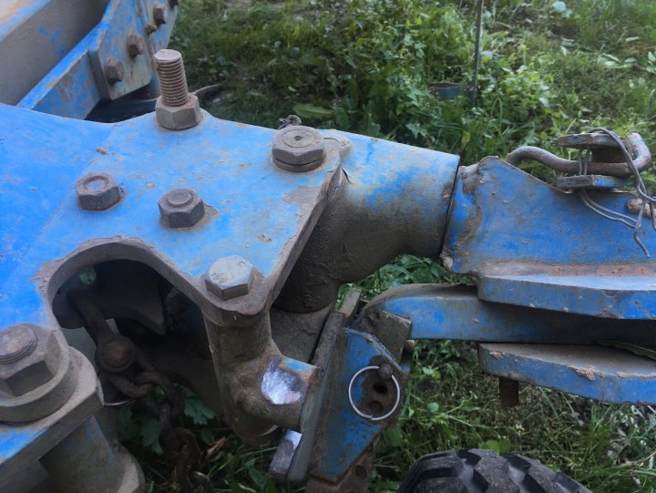

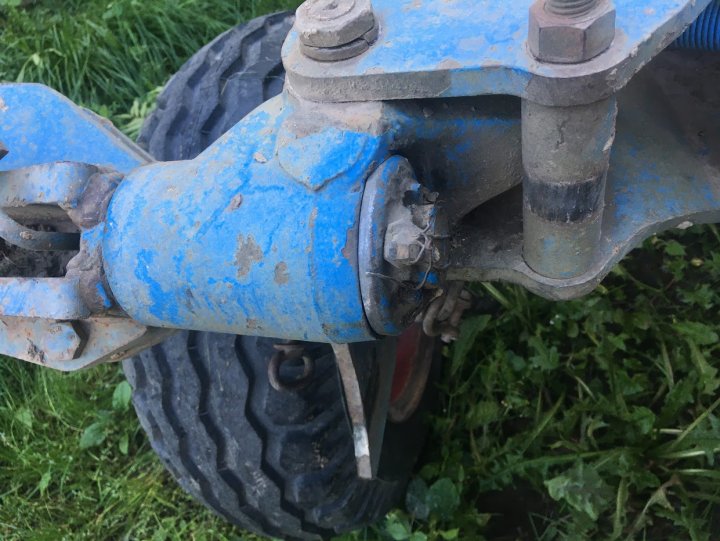

Cześć była by możliwość abyś zrobił mi zdjęcia punktu obrotu koła podporowego? Jestem w trakcie naprawy całego elementu obrotu koła podporowego i chciałbym się upewnić czy w moim pługu niczego nie brakuje ( też mam 9x). Dzięki

Czy ażur sie szybciej zużywa od tradycyjnych to nawet nie mam porównana w takim modelu, najszybciej zużywa sie dolny ażur, ten najdłuższy.
Prędkość 8 km/h i 170 kucyków  go ciąga.
Za jakiś czas wstawie fotkę  ale na teraz to masz skan z katalogu

Katalog też mam 😅 raczej chodzi mi o fotkę na żywo bo było sporo możliwości konfiguracji tego koła a widzę że masz to samo co u mnie Tak czy siak dzięki 👍

AIL4fc_Gic6FVXHu6ctPFo2Sf7e1NyOFBAVBkoKcS13OVx4sm3n43hscGgg9lCY1f05acG_vYrqOtTdjwpKKz3Kuc00neZYeR8EBS17G77vmV9xL8p0Qegsx3ZwxY0jm0je_F1gBU5Ymq3PINHmPALqAZnwBy0d1_vTIoYcBrGA6yinARhCtIgygeiWjQq_asRANJ4X2NPwKsgJoxP0brR-GWTKscPKcdYF6qZIBi09nMENK5WW7sXZDS0bWagEIUsBayNdWxZ3ADo030DzMtdbhEvNP1D4f2BFeJlMb7dVxgaLSMlqAQNOMQXeN3e5KnLXvLPDF39Z0B4cLksG-TWZ8-2mUm7Pnn8MoMyH2wmK5gpq5R0QC0rtAy8MnbytfsU9-Cb1pY8WzuHiSe8LdZhk5nIBndvnWWw1q_kA_97B0CuhR7M00uOHg1GbOkVUzYHTaA4Hh6anr528oqiwib651KzGk0fyGuvrUHNSZS5SWpeL9Kur1UAowuNaSGC8-k5ql3uMfKOTbvdXUDCS5BqlYsaKCHIRtq9FNVEDAmRQDxsFEIXbIc7W5nSog95tAniZ-3HowBLjznqUC5Libp2skvTjXHMrvVTeK6n3mJHE9_H_Dv89RkwEAOYycyaT4Yu_R7eG-biR-jK0S2pmDJUo6bDHemoCnBsQybzZoB1-Njgsaq0jXgCb6M2iB1WOxSXsdgejVQSClcKnmhqcXn9hQ2PyxRaZun3LXsU1SJMbquCVXXXc4z0h8m4s6NCgHCDacNjv_YFpiJbu-p0I5hHguNefpidM7M68aJN_yVVdtREl-mD82fEjqMbVThCIyE5X875DOoiG2u20hxGe6kXDZ_LhM-0rvTSCLibdmozBsNxICo4GeuWoQy24ayMFEh0ylxhXLsh1EJpVWHej-US_0PA=w1241-h931-s-no?authuser=0
AIL4fc8V68Eo4nbU4Wo14-scCDl3Zhd0c2XnBrE-ATzkIBGRISQAUW4xCPb0o11pCA2yKhmFuYkcPFrQqu-nk4fGL35IlPQ1ZnSBZ4zajH5ddfuBJvjfIE2aHAwU1Lj0x0es46tPIFUBVYex_Vh7VdxinNO-jeKrzN9pvWNOpIZjkZeGMZJNZt9gM7Ru-vlfIloW_M86GCrs2ki4DhLse95mxGvdBrmLvnG3oCjGhkx5NABfMFaJ-MjjZnEwEbFwDnfoiH4-OBgKju1zPRvvU-diejGqfgh_d7gw_Twbg6bV-gVmU3olWdyPDS2lxZk4o64WZ84AaAp_rD4guMUfboUV-aApJyPRyM9Z0Q2w6scU_RGgE81h093XoeLxNR3l6HoRphKbZjmtm5mMv2jAu2XXIcETbkCMzYis7DBCauxWxK0HuhNvDNQFHRooLqVyzAXJqizM8PYXq9XE5051020xH6CZz-JDylXQq6Quefuk_C60B88nT8z2bCE7h9NzL_ngvtrhFCpMf8uLwOt-ErxDamfjTjhH_ZayZbS9i66tXaiiPL_W9iDgcqnXPaCtpU1pYAzzm0iincn8OqsMtmlf66bIEyydlBNVDT9SshIUNTsPNxtSt9W7idETaHBtX2PQxXGqRRSzw2rvBhoRewzU1TtlhcR4RQ-wFJ7Y8ckUjrjoVjE7eRyoVmjbCN3LcI39ONpwrG2iM1oo4C0nDJRkJJjW3csN7tIEq_Y5msX9ZKaYjlGiMwMyMbI9WRH_7YvR5cS9HH18tZFtxzqzxpRitDJh2AWMFJOcPWXOu8mr9Y_v6JVbtYLhFAybG1Uu231saXIi7SXCEZ277ynd-yahhbL8fgLZTtVmKZQnly7QqcQT9CwAhYUwuB8_VgfjIrTEgIWkLvspBG1czQUftPd7_A=w1241-h931-s-no?authuser=0
  W swoim tego łańcuszka nie zaczepiam, wolę jak koło przekręca podczas obrotu pługa  się niż odchyla i otwiera zapadkę.

Dobra już widzę co i jak. U mnie ten sworzeń pionowy od obrotu jest albo inny albo już dorabiany bo pękł na gwincie. Pozatym to raczej to samo. Dzięki wielkie za pomoc. 👍👍
