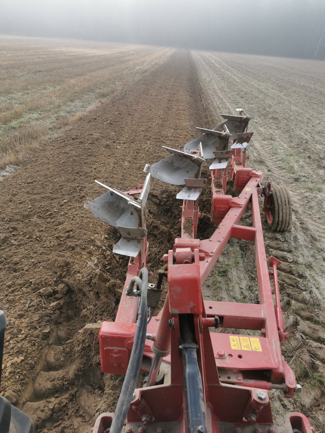

GRZES1545 10657 Opublikowano 29 Października 2023 (edytowane) Prawdopodobnie u mnie taki zawita, w miarę prosty ciągnik bez zbędnej ekologii. Mój deutz trochę za lekki do zestawu siewnego, czy grubera. Z jakim sprzętem siewnym twój pracuje, jaki pług ? Edytowane 29 Października 2023 przez GRZES1545 Odnośnik do komentarza https://www.agrofoto.pl/forum/gallery/image/827198-massey-ferguson-6260-krone-fortima-1500-mc/#findComment-3077565

GRZES1545 10657 Opublikowano 29 Października 2023 (edytowane) 1 godzinę temu, Mateusz3512 napisał: Siewnego póki co nie mam, tylko brona talerzowa 1550 kg waży, tym uprawiam przed siewem. Miał być na jesieni grano z hydro pakiem dwa rzędy zębów, wał rurowy, ale nie dojechał w czas, także obecnie myślę nad broną wirnikową z hydro pakiem do siewnika, tylko obawiam się, że to będzie za ciężkie, ewentualnie agregat talerzowy na wale oponowym polzawieszany z hydro pakiem. A pług mam taki jak na zdjęciu i też trochę waży, ale nie ma tragedii, tylko musi być dobry obciążnik z przodu U mnie kosztował 4000 zł jeden, u mnie to była wina ręcznego, bo tarczki były przypalone, na zaciągniętym było jeżdżone, nie dużo ale swoje to zrobiło Planujesz 3m czy 2.5 Do niego? 3 godziny temu, Karol6130 napisał: Mój też szarpał Zmienione elektrozawory i hydroakumulator Tylko na górkę cenową trafiłem i jeden zawór kosztował 2000zl Wcześniej 800, ponoć wsadzają od cnh za 800zł Pamiętasz ile płaciłeś? Patrz na te z dużym mostem 6280 6290 Karol, to już bestie są. Za małe gospodarstwo narazie, a tym chciałbym i opryskiwaczem zrobić i czasem rozsiewaczem bo niektóre działki mam kilkanaście km od domu. A c360 to wiesz jaka robota. Edytowane 29 Października 2023 przez GRZES1545 Odnośnik do komentarza https://www.agrofoto.pl/forum/gallery/image/827198-massey-ferguson-6260-krone-fortima-1500-mc/#findComment-3077642

GRZES1545 10657 Opublikowano 29 Października 2023 (edytowane) Znajomy ma polzawieszany, powiem że na szerokie pola ok, ale jak masz małe działki to jeździć po czyim i obracać to nie bardzo. Wyglada na to że do tego ciagnika to zestaw siewny talerzowy 2,5m 🤔 @Mateusz3512 a jak z tym pługiem radzi sobie? Edytowane 29 Października 2023 przez GRZES1545 1 Odnośnik do komentarza https://www.agrofoto.pl/forum/gallery/image/827198-massey-ferguson-6260-krone-fortima-1500-mc/#findComment-3077655

Mateusz3512 470 Opublikowano 29 Października 2023 21 minut temu, GRZES1545 napisał: Znajomy ma polzawieszany, powiem że na szerokie pola ok, ale jak masz małe działki to jeździć po czyim i obracać to nie bardzo. Wyglada na to że do tego ciagnika to zestaw siewny talerzowy 2,5m 🤔 @Mateusz3512 a jak z tym pługiem radzi sobie? Dobrze sobie radzi, bierze jakieś 160 cm, oczywiście zależy wszystko czy się robi na piachu czy na czymś cięższym no i głębokość też ma znaczenie. Ale to już ma co robić 1 Odnośnik do komentarza https://www.agrofoto.pl/forum/gallery/image/827198-massey-ferguson-6260-krone-fortima-1500-mc/#findComment-3077662
