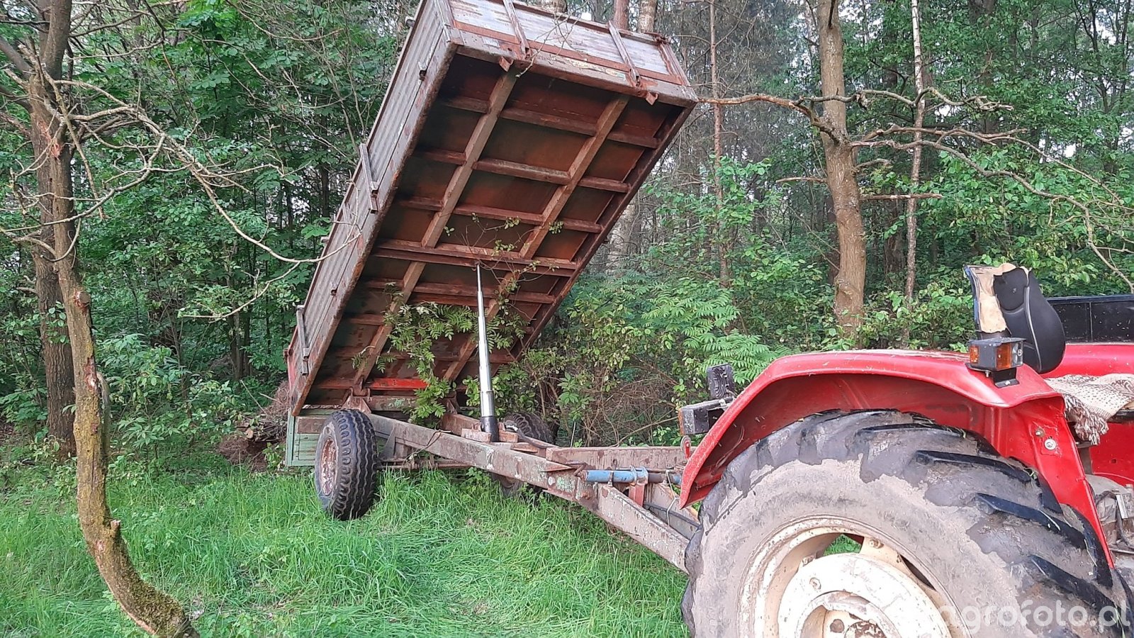

No i jest . Udało się znaleźć chwilę na przerobienie :D
Jak będzie za cienki, to po prostu puści zawór przeciążeniowy i go nie wysunie. Ostatni się tłoka przy dobrze dobranym siłowniku to tylko po to żeby zsunęły się ostatnie ziarenka.

Jaki wymiar silownika? Bo tez mnie czeka taka przerobka kupionego za grosze rozrzutnika
Długość siłownika powinieneś dobrać do długości paki, oraz położenia siłownika względem zawiasów wywrotu
siłownik wysuwu ma jakieś 120cm . a reszta wymiarów to standardowa jak w każdym 8 tonowym
mario666 napisał:
To chyba już dawno to robiłeś bo zarosło drzewami Ten ostatni mały siłownik to wygląda lichawo z grubością
Nie wywozilem ziemię do lasu i krzak się zaplatał. fakt jest cienki ale przy tym ostatnim wysuwie nie ma siły bo już sie ziemia zsypuje . mam pospawane uszy. będę zakładał Linke lub łańcuch żeby nie szarpało silownikiem
tyle co zostaje na pace kiedy to sie wysuwa to nic nie stanie się nurnikowi
też tak mi się wydaje bo przy tym wysuwie ładunek już i tak swobodnie leci
No to mi się udało dobrać bo przy ostatnim wysuwie praktycznie już ziemia zleciała
