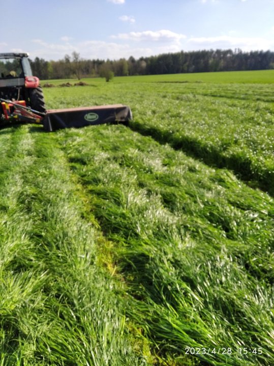

ja czekam do soboty kłosów jeszcze u mnie nie widac

Wyka duża była?

Pierwszy na agrofoto z kosiarka 😂😃

Ile dni suszycie takie żyto przed zwinięciem?

Opisz agrotechnike

Ile wychodzi bel z ha takiego żyta z wyką?
U mnie już pojedyncze zaczęły się pokazywać więc nie było co czekać...
3 godziny temu, soltys48 napisał:
Wyka duża była?
Taka o , nie mam zdjęcia ale gdzie lepsze żyto to gorsza wyka i odwrotnie.
3 godziny temu, damianmarlena napisał:
Witam będziesz suszył i w bale czy w kopiec
Bele
W tym roku zaszczyt :D , ale nawet na wsi pierwszy nie byłem.
Ciężko określić to w dniach bo zależy od pogody ale kosiłem wczoraj to pewnie dopiero piątek/sobota zbiór.
1 godzinę temu, Mecha napisał:
Opisz agrotechnike
Trochę lepiej jak 150 kg polifoski 5 + 12tyś gnojówki, siew 21.09 150kg żyta i 37 kg wyki  ( tu zaznaczę że chyba przy dużo tego żyta). 01.03 200kg saletry.
Zbiorę to będę wiedział xD

A jak było w poprzednich latach?
Mi z gorzowskiej wyszło 9szt po około 1000kg. Mogło być trochę więcej ale miała ciężki start bo przed zimą krowy wygryzły ją do zera i mogła by jeszcze parę dni rosnąć ale musiałem już kosić.

Lepsza gorzowska czy takie żyto z wyką ? w tym roku mam Gorzowską , na jesieni też coś planuje jako przedplon pod przyszłą kukurydzę, żyto wiadomo , że taniej wychodzi ale jak z wartością?
Z wyką pierwszy rok, tak siałem samo ale żyto była porażka wgl , rok temu zebrałem 5 bel z ha ... Tu zapowiada się spoko.
@Sylwekx25Na tym polu tez mam i gorzowską, tylko spieprzyłem coś z nawożeniem bo blada jak nie wiem, na części dałem gnojówkę to już lepsza, będę tam jutro to mogę rzucić zdjęcie. Moim zdaniem masy będzie raczej mniej ( tu i tu jest VI klasa) w mieszance gorzowskiej no ale jakość materiału bez porównania wgl ...
Z tego Tylko 9 szt było?

Tak. Ale bele fest zbite bo dobrze się prasowało. Może dlatego że podeschła trochę bo leżała wykoszona od piątku do wtorku.
Mieszankę gorzowską sam mieszam, kupuje od gościa co handluje nasionami po 15kg życicy,wyki i koniczyny, koszt około 200zł

To co oni piszą że gorzowska potrafi ponad 40t dać z hektara to totalna bzdura moim zdaniem 😂Ja na olx znalazłem u gościa gorzowska po 6.50 ciekawe tylko co to wartę jest

Ja tez w sobotę mam plan kosić i po niej sieje owies z grochem i Lubinem słodkim też na kiszonkę

To ile wyszło Ci bel?

było 2ha , z czego pewnie 0.5 ha to takie słabe bo wymoklo. to zebrałem 34 bele pocięte 7 nożami
