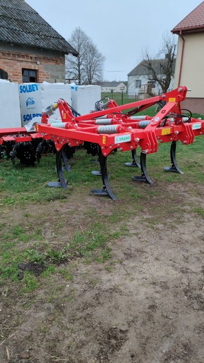

Kupiłeś specjalnie pod eko schematy i bez orkę czy po prostu do uprawy pożniwnej?
Udostępnij ten komentarz

Patrząc na galerie to raczej ciągniki o 100 koni za słabe na bezorkę

Agregat kupiony do bez orki jak i do uprawy pożniwnej. U nas jest głównie 4 i 5 klasa więc MF powinien dać se radę w bez orce.

7 minut temu, SamaPrawda napisał:
Ile trzeba dać za takie grano?
Około 27 tyś netto trzeba dać teraz

danielhaker napisał:
średnio dwubelkowy nadaje się do bezorki
Też myślałem, że to dwubelkowy, ale trzeci rząd schował się pomiędzy ramionami od wału 😅
co? nie ma szans bez tych 35 nie ma o podchodzić, landstal na podobnym wyposażeniu plus lampy 38900 netto
Dlaczego? Dokładność mieszania ziemi?
Myślałem nad czymś w rodzaju agro masza ap 26 dwie belki. Nie bardzo mam ochotę wydawać więcej kasy na coś typu agro masz runner. Tym bardziej, że zyskuje na tym tak naprawdę 2 punkty na hektarze nie mogąc łączyć bez orki z wymieszaniem resztek.
Na ten 27 tyś wystarczy
Za rzadki rozstaw łap po odkręceniu podcinaczy
coś nie bardzo chce mi się w to wierzyć,
Lanstal zaraz po mandamie wychodzi nadrozej z polskich marek. Na targach lublin była różnica 10 tys między agroliftem a landstalem
Nie musisz w to wierzyć. W grudniu zapłaciłem za takiego 26 albo 26,5 tyś netto
Ale to nie jest dwubelkowy
Też tak z początku myślałem ale zobaczyłem 3 rząd łap
