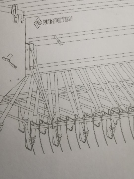

Wygląda na zadbanego :) ciekawe jak sie te zagarniacze będą spisywały jak pole nie będzie czyste? brałeś pod uwagę amazone?

Powinny się sprawować dobrze, u mnie jedynie od lasu gdzie korzeni i krzaków to trochę ich nalapie, ale na nawrocie i podniesieniu siewnika wszystko zostaję.

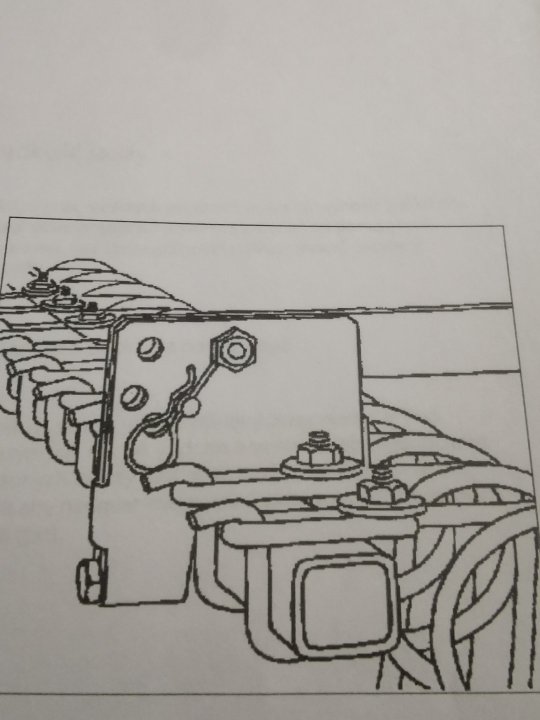

Zagarniacze były założone odwrotnie więc już obrucone w poziomie o 180 stopni. Amazone oglądałem kilka ale jakoś nie trafiłem na właściwy model.

Zagarniacze powinny być tak założone jak na zdjęciu. A podczas cofania jak przypadkowo dotknęły by ziemi to się podwijają. Też myślałem kiedyś, że powinny być na odwrót i odrazu cofając na polu skrzywiłem ich mocowania.
Uważam, że robią o niebo lepszą robotę od tych w amazone, bo miałem po nordstenie amazone d8.

Ja mam starszego nordstena, to po podniesieniu siewnika zagarniacze są poniżej redlice sporo i często cofając na nierównym terenie dotykają ziemi.

Te grabki, mają być założone tak jak na zdjęciu u góry, nic nie trzeba przekręcać
No tak ale widziałem kilka zdjęć użytkowników o przede wszystkim w instrukcji że sprężyny powinny być od środka. Poniżej zdjęcia z instrukcji. Wyprubuje to się wypowiem😉
