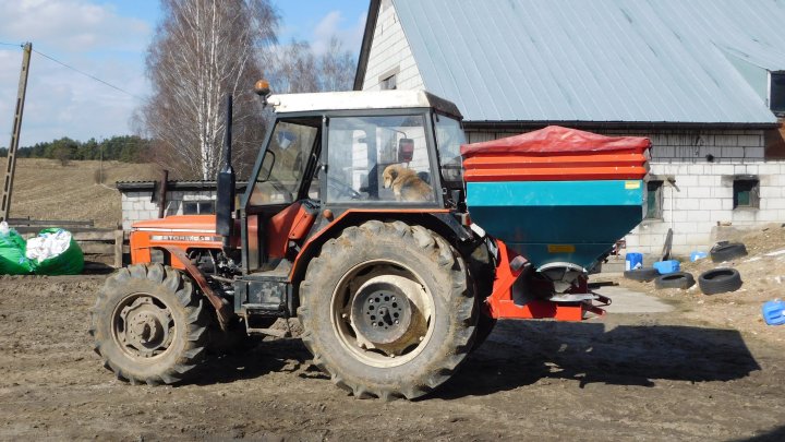

Zetor 7045 i rozsiewacz Sulky DPX Expert
Nadszedł w końcu czas na pierwsze testy :) Kurła,  w porównaniu do lejka to my teraz latamy w innej lidze :D

Tonę wsypiesz i da się normalnie jechać czy podrywa przód?
Jak puścisz szybciej sprzęgło to delikatnie poderwie do góry, a jak normalnie spokojnie jedziesz to zestaw przy zasypanej tonie, jest dość stabilny, myślę, że i 1.5t by raczej podniósł, tylko, że już to byłaby jazda z duszą na ramieniu ;) A jechać i cały myśleć czy gdzieś coś nie połamie się to nie na moje nerwy :D Kiedyś będzie większy koń to i będzie się wozić po całym zasypie :) Mam saletrę w paletach po 1400kg i normalnie podnosi ale wtedy już jazda jest dość ryzykowna.

Fajny zestaw 👍 dużo do niego wejdzie ?
Dzięki :) Pojemność ok 2100-2400L, a poprzedni właściciel twierdził, że mocznika z czubkiem wejdzie 2.5t także już niezła wanna z niego jest :D

Wiesz po jednym dniu rozsiewu ciężko coś bardziej dokładnie powiedzieć, na początku miałem problemy z jego ustawieniem bo ani jak ustawienia z aplikacji nie zgadzały się z tym co wysiewał, wysiałem tonę i wkurzony sam do siebie mówię miało być o wiele lepiej, a od razu na samym starcie mamy falstart, poszedłem se na kawę, i w międzyczasie zacząłem przeglądać na kompie instrukcję obsługi, nagle patrzę, a tam skala na rozsiewaczu odwrotnie przykręcona, aniżeli instrukcja podaje, przestawiłem skale stronami, następnie ponownie ustawiłem wedle aplikacji i w końcu poskutkowało, wysiewa tak jak należy :) Wiesz na chwilę obecną to ja nie wykorzystam jego mocy w 100% bo koń za mały, ale kupiony z wybiegnięciem w przyszłość więc będzie dobrze :)

Aplikacja to tylko wstępne ustawienie.
Najlepiej zrób próbe kręconą do nawozów które siejesz i masz najbliżej prawdy.
No i myślę że bezpiecznie to chyba to tak do tej tony sypać do zetorka...
Ja jak wsypie 1500do swojego to renia owszem dźwiga ok ale przód już czuć że lekki się robi
Tyle że haki dalej wysunięte to też inaczej jest.
Ale bedziesz zadowolony sulky jest bdb rozsiewaczem.

Tu fotka trochę z innej perspektywy:

Nie no ja rozumiem, że aplikacja to tylko wstępne ustawienie, ale jeśli wg aplikacji ustawiam na 500 kg/ha, a on mi wysiewa 1000kg/ha to coś tu nie gra, po przełożeniu skali tak jak powinna być wg instrukcji i ponownym ustawieniu wg aplikacji czyli na wysiew 500kg/ha i po wsypaniu 500kg i rozsianiu go na kawałku 1 ha, dosłownie na ostatnich 5m zabrakowało nawozu, czyli jak na pierwszy raz to nawet w miarę dobrze wysiał w porównaniu z aplikacją.
Nie no wiadoma sprawa więcej niż tony to nie będę sypał, szkoda męczyć sprzęt, jak będzie większy koń to wtedy będzie się sypać po całym. I jak patrzę to i Twoja Renia trochę inny gabaryt aniżeli ten Zetorek więc nawet jak będę sypał po tonie to i tak będzie duża przepaść pomiędzy tym co było wcześniej przy lejku.

Kurcze powiem Ci, że nie wygląda na taki duży.
A co do porównania do lejka - ojciec całe życie sial lejkiem i zboże rosło. Ja siałem z początku lejkiem i zboże rosło. Potem siałem polskim i zboże rosło. Teraz sieje amazonka i nie zgadniesz co - zboże też rośnie 😅 Wiadomo, że zmiana z lekka na sulky to zmiana na lepsze, bo i łatwiej jeździć, nawet bez ścieżek. Jak robisz ścieżki to już w ogóle wygodniej. Pewnie wysiew bardziej równomierny niż w lejku itd itd.

@daron64 No niby nie wygląda na duży ale osobiście dla mnie on sprawia wrażenie ogromnego :)
No dokładnie, u mnie kiedyś ojciec zaczynał od kosa, później dopiero kupił lejka i tak jak mówisz zboże rosło i rośnie dalej :D To tak samo jak porównywać do tego jak nasi ojcowie siuntkami robili, też zboże rosło i robota była zrobiona tylko, że zawsze jest coś za coś, i tego niestety nie obejdziemy ;) No ścieżek na razie nie ma ale myślę, że w bliższej perspektywie czasu się pojawią,  co do wysiewu to bajka, równo posiane na jedną jak i na drugą stronę.
A co do kosztu to wystawiony był za 7500, no i trochę stargowałem :)
Wysiew na pewno równiejszy bo dwa talerze to możesz spokojnie robić np 15m jak ja mam opryskiwacz.
Mnie to głównie chodziło o czas i konieczność wywożenia na pola przyczepami nawozów bo ile lejek weźmie wiadomo.
A to trzeba dwóch kierowców itp.
Masz na linki otwieranie czy hydraulika?
Twój większy o jedną nadstawkę jest😉
Bo jest.
Widać to jak zasypujesz go.
Jak z worków to kilka wrzucisz i ledwo na dole jest😉
Jak zmienisz konia lepiej Ci będzie zapinać bo zetor czy ursus to blisko haki to ciężko pewnie jest.
Taki zakup warty każdej zł.Ja to mam już kilka lat ale żałuje że tak poźno kupiłem taki.
Niech służy💪
Edytowane przez MarcinKa
Gdzieś posialem zdjęcie jak miałem swój do zetorka zaczepiony - z zewnątrz jeszcze nie wyglądał źle, ale z kabiny jak spojrzałem do tyłu to wydawał się ogromny. U mie ~1200kg, to tak do nadstawki sięga nawóz, także myślę, że 3bb to tak na spokojnie by było. A max ciężko powiedzieć ile. Ja tam jak mam np na raz, ale w czub sypać, to wolę dwa razy, ale na spokojnie (jeśli czas pozwala).

No dokładnie dwa talerze robią dobrą robotę, wysiew na razie mam na 12m ustawiony bo i opryskiwacz na 12m.
No z tym czasem to każdy wie jak jest, i tak jak mówisz przy lejku to trzeba było latać z przyczepą na pole, ewentualnie jak dobra droga i nawóz w workach to w szufli na turze można wozić, ale to też nie robota, u mnie jak wcześniej siało się lejkiem to wysiew zajmował nawet kilka dni, a teraz będzie duże udogodnienie no i już nie trzeba będzie worków ciągać, za co plecy podziękują :)
Otwieranie mam na hydraulice, oddzielnie lawa i prawa strona.
Właśnie ostatnio przeglądałem Twoje zdjęcia i natrafiłem na rozsiewacz, to tak jak mówisz o jedną nadstawkę większy, z tym, że u mnie ta potrójna nadstawka, to jest jako jedna część.
No jak dziadek przyjechał go obejrzeć to jak zajrzał do środka to śmiechem żartem powiedział, żeby go workami zasypać to pół dnia trzeba poświęcić :D
Z zapinaniem to tak jak mówisz, dość ciężko przez to, że haki krótkie i jest dość mała przerwa między kołem, a rozsiewaczem.
Z zewnątrz to tak jak mówisz jeszcze ujdzie, ale ze środka to już dość grubo wygląda :D Nie no wiadoma sprawa, czasem nie warto ładować z czubem i ponad siły, bo dłużej nam to zajmie, aniżeli obrócić dwa razy :)
