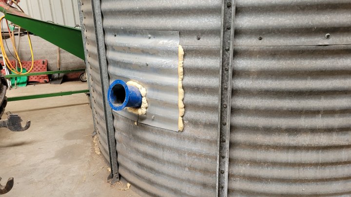

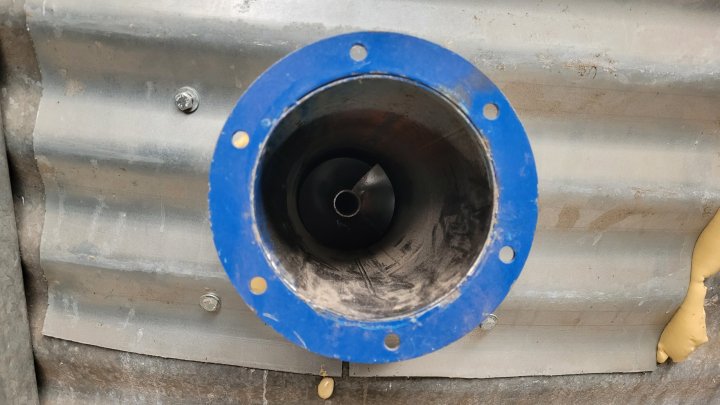

XTRO 1537 Napisano Marzec 12, 2023 Zaawansowany 1537 11147 Zapłacić za wybierak 4 tys żeby użyć go raz w roku ? Nie lepiej zapłacić rocznie 200-250zl dla kogoś za pomoc i już? Jacek, podeślij mi zdjęcie z bliska właśnie jak masz uszczelniona zmijke wybierającą Udostępnij ten komentarz Link do komentarza
hardkor113 637 Napisano Marzec 12, 2023 Zaawansowany 637 5112 Tak zapłacę za wybierak. Nie ma ludzi do pomocy u mnie w okolicy Udostępnij ten komentarz Link do komentarza
XTRO 1537 Napisano Marzec 12, 2023 Zaawansowany 1537 11147 Jacek już widzę. Ja u siebie zmijke będę wsadzał przez te duże otwory i jakoś to muszę uszczelnić Udostępnij ten komentarz Link do komentarza

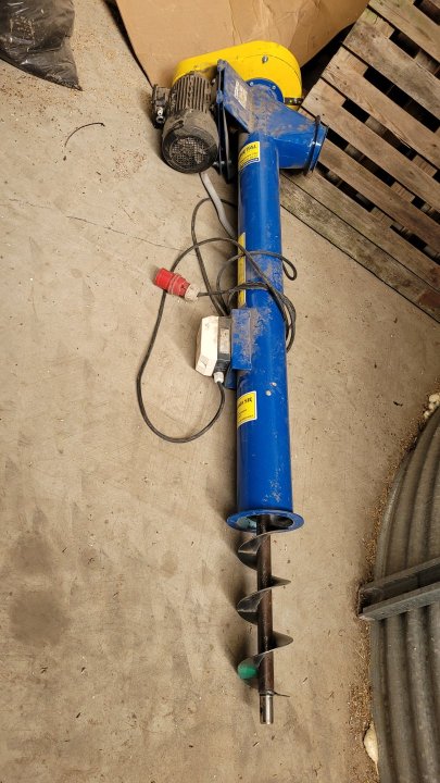

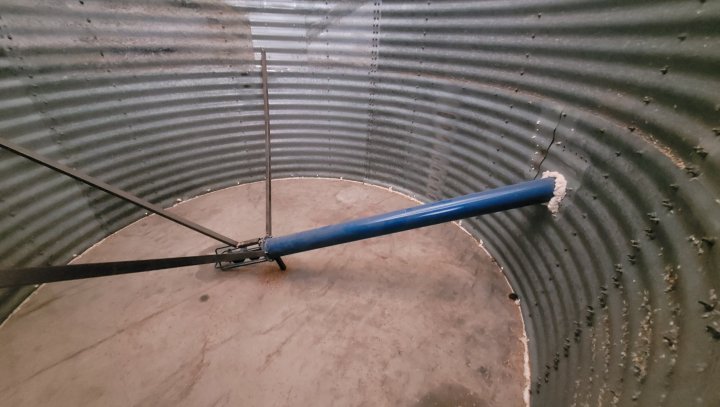

yacenty 3883 Napisano Marzec 12, 2023 yacenty Root Admin 3883 48689 Proszę, w każdy silos mam wpuszczona żmijkę. Tzn obudowę i ślimak. Na czas wyładunku dokrecam drugi ślimak z silnikiem 1 Udostępnij ten komentarz Link do komentarza

Strongman 3212 Napisano Marzec 12, 2023 (edytowany) Zaawansowany 3212 7399 33 minuty temu, yacenty napisał: Proszę, w każdy silos mam wpuszczona żmijkę. Tzn obudowę i ślimak. Na czas wyładunku dokrecam drugi ślimak z silnikiem Spoko ale ta niebieska żmijka taka była, bo przewaznie jeden element 4m a ta nawet i cała wyglonda na mniej. Jakie przełożenie żmijek na przerzuty niebieska jakiej średnicy a zielona. Edytowano Marzec 12, 2023 przez Strongman Udostępnij ten komentarz Link do komentarza

yacenty 3883 Napisano Marzec 12, 2023 yacenty Root Admin 3883 48689 tu są elementy 2m Udostępnij ten komentarz Link do komentarza
