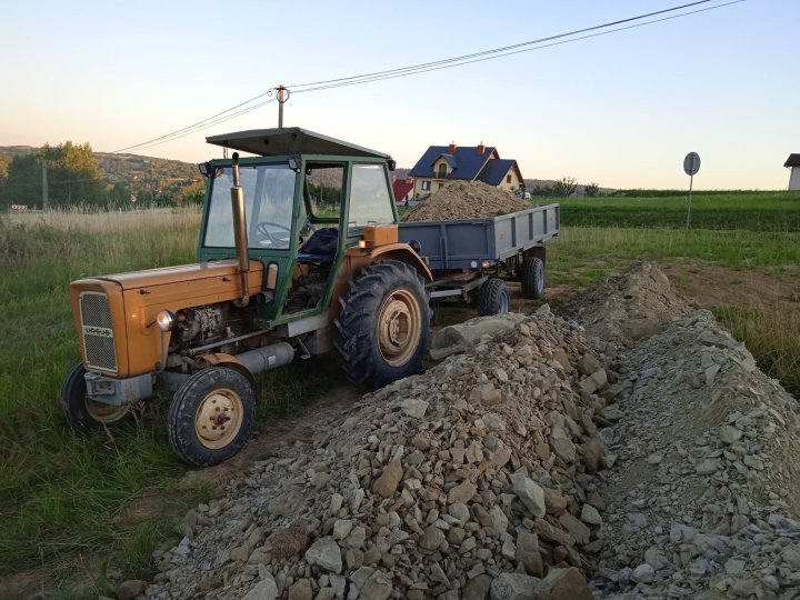

Powietrza w końcu nie będzie brakować.
Rafallll360 991 Opublikowano 5 Marca 2023 Odnośnik do komentarza https://www.agrofoto.pl/forum/gallery/image/824325-sprezarka-z-zetora-w-ursusie-c-355/#findComment-3032281
mds212 2161 Opublikowano 5 Marca 2023 A w czym CI wczesniej brakowalo powietrza? Odnośnik do komentarza https://www.agrofoto.pl/forum/gallery/image/824325-sprezarka-z-zetora-w-ursusie-c-355/#findComment-3032344
Borekk17 949 Opublikowano 5 Marca 2023 targa przyczepę po górach to wydajna sprężarka to podstawa Odnośnik do komentarza https://www.agrofoto.pl/forum/gallery/image/824325-sprezarka-z-zetora-w-ursusie-c-355/#findComment-3032456

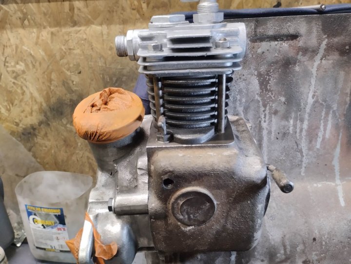

caseihc 30 Opublikowano 6 Marca 2023 Jaka jest różnica między oryginalną a od Zetora i czy trzeba coś przerabiać? Odnośnik do komentarza https://www.agrofoto.pl/forum/gallery/image/824325-sprezarka-z-zetora-w-ursusie-c-355/#findComment-3032477
jaco512 1366 Opublikowano 6 Marca 2023 Ursus ma tłok 62mm a Zetor 65mm Odnośnik do komentarza https://www.agrofoto.pl/forum/gallery/image/824325-sprezarka-z-zetora-w-ursusie-c-355/#findComment-3032485
Sadek 1378 Opublikowano 6 Marca 2023 Tym sposobem zyska nie całe 10% wydajności więcej. Odnośnik do komentarza https://www.agrofoto.pl/forum/gallery/image/824325-sprezarka-z-zetora-w-ursusie-c-355/#findComment-3032487
jarekm411 263 Opublikowano 6 Marca 2023 teraz to z pewnością spalanie wzrośnie niemiłosiernie i spadek mocy będzie XD Odnośnik do komentarza https://www.agrofoto.pl/forum/gallery/image/824325-sprezarka-z-zetora-w-ursusie-c-355/#findComment-3032507
mds212 2161 Opublikowano 6 Marca 2023 pewnie więcej powietrza ucieka przez niesczelne złącza lub inne nieszczelności w układzie Odnośnik do komentarza https://www.agrofoto.pl/forum/gallery/image/824325-sprezarka-z-zetora-w-ursusie-c-355/#findComment-3032558
jarekm411 263 Opublikowano 6 Marca 2023 mds212 napisał:pewnie więcej powietrza ucieka przez niesczelne złącza lub inne nieszczelności w układzieczasem jest tak, że nawet nie słychać a konkretnie ucieka powietrze iż nie idzie tego uzupełnić. Odnośnik do komentarza https://www.agrofoto.pl/forum/gallery/image/824325-sprezarka-z-zetora-w-ursusie-c-355/#findComment-3032672
mds212 2161 Opublikowano 6 Marca 2023 Najgorsze to sa te złacza meidzy ciagnikiem a przyczepa. Juz nieraz mnie korcilo to wywalic iw stawic typowo sperzarkowe Odnośnik do komentarza https://www.agrofoto.pl/forum/gallery/image/824325-sprezarka-z-zetora-w-ursusie-c-355/#findComment-3032676
Rafallll360 991 Opublikowano 6 Marca 2023 Jak się jeździ po równym terenie i hamulców się używa jedynie do zatrzymania w miejscu to standardowa sprężarka jest wystarczająca....Przy moim górzystym terenie przy wożeniu ziemi z intensywnym wykorzystywaniem hamulców niestety ilość powietrza jest zbyt mała. Układ mam w 100 procentach szczelny złącza węże zawory siłowniki praktycznie w sezonie co tydzień jest to kontrolowane. Odnośnik do komentarza https://www.agrofoto.pl/forum/gallery/image/824325-sprezarka-z-zetora-w-ursusie-c-355/#findComment-3032715
jarekm411 263 Opublikowano 7 Marca 2023 więcej hamuj silnikiem Odnośnik do komentarza https://www.agrofoto.pl/forum/gallery/image/824325-sprezarka-z-zetora-w-ursusie-c-355/#findComment-3032761
Borekk17 949 Opublikowano 7 Marca 2023 może od razu piętami niech hamuje jak w tej kreskówce jazda w górach to nie równina że możesz sobie silnikiem hamować w górach to przyczepa ma hamować traktor a nie traktor przyczepę , bo zacznie pchać z góry. ciągnik w poprzek postawi i katastrofa gotowa 1 Odnośnik do komentarza https://www.agrofoto.pl/forum/gallery/image/824325-sprezarka-z-zetora-w-ursusie-c-355/#findComment-3032850
rolniku360 266 Opublikowano 7 Marca 2023 Na każdym terenie powinna przyczepa ciągnik hamować Odnośnik do komentarza https://www.agrofoto.pl/forum/gallery/image/824325-sprezarka-z-zetora-w-ursusie-c-355/#findComment-3032956
jarekm411 263 Opublikowano 8 Marca 2023 Borekk17 napisał:może od razu piętami niech hamuje jak w tej kreskówce jazda w górach to nie równina że możesz sobie silnikiem hamować w górach to przyczepa ma hamować traktor a nie traktor przyczepę , bo zacznie pchać z góry. ciągnik w poprzek postawi i katastrofa gotoważyczę powodzenia skoro tak twierdzisz 😂😂😂😂. Jestem w stanie stwierdzić, że prawo jazdy znalazłeś w chipsach rolniku360 napisał:Na każdym terenie powinna przyczepa ciągnik hamować tak działają hamulce pneumatyczne. ale technika jazdy polega na tym aby jak najwięcej hamować silnikiem 1 Odnośnik do komentarza https://www.agrofoto.pl/forum/gallery/image/824325-sprezarka-z-zetora-w-ursusie-c-355/#findComment-3033173
Borekk17 949 Opublikowano 8 Marca 2023 to zahamuj mi silnikiem zjeżdżając z góry po polnej drodze z pełną przyczepą jak ciebie zacznie pchać z góry przyczepa z ładunkiem to nawet nie dasz rady biegu zredukować i wystarczy że ciągnik na chwilę zgubi przyczepność i suniesz jak na łyżwach napisałeś że prawo jazdy w chipsach wygrałem to chyba naprawdę miałem farta że 6kategori zgarnąłempo równinach to można sobie silnikiem hamować w górach pierwsza taka próba i wywrotka gotowa 1 Odnośnik do komentarza https://www.agrofoto.pl/forum/gallery/image/824325-sprezarka-z-zetora-w-ursusie-c-355/#findComment-3033231
jarekm411 263 Opublikowano 8 Marca 2023 może i masz te 6 kategorii ale.... masz rację 😂😂😂. ja się nie znam. co tu porównywać jazdę zawodowa z traktorzysta Odnośnik do komentarza https://www.agrofoto.pl/forum/gallery/image/824325-sprezarka-z-zetora-w-ursusie-c-355/#findComment-3033235
Rafallll360 991 Opublikowano 8 Marca 2023 Tak wgl to zjeżdżałeś z góry takim zestawem z 10 tonowym ładunkiem po asfalcie żwirze błocie lub ubitej ziemi że tak się mądrzysz ? Wystarczy że ci jedno koło straci poślizg i zawinie cie w precel pod dyszlem nawet nie będziesz wiedział kiedy.... 1 Odnośnik do komentarza https://www.agrofoto.pl/forum/gallery/image/824325-sprezarka-z-zetora-w-ursusie-c-355/#findComment-3033238
jarekm411 263 Opublikowano 8 Marca 2023 hm 🤔🤔 jeżdżę na co dzień czymś większym niż ursus c360 z przyczepą więc na temat techniki jazdy w różnych warunkach coś tam wiem Odnośnik do komentarza https://www.agrofoto.pl/forum/gallery/image/824325-sprezarka-z-zetora-w-ursusie-c-355/#findComment-3033241
Rafallll360 991 Opublikowano 8 Marca 2023 (edytowane) Nie filozofuj bo różne warunki na równym terenie jak stół to nie to samo co po górzystym terenie... Edytowane 8 Marca 2023 przez Rafallll360 1 Odnośnik do komentarza https://www.agrofoto.pl/forum/gallery/image/824325-sprezarka-z-zetora-w-ursusie-c-355/#findComment-3033243
jarekm411 263 Opublikowano 8 Marca 2023 no tak tak bo górki to tylko są u Ciebie a reszta świata jest płaska jak stół 😂😂😂😂. jeżdżę po całej Europie i nie tylko więc coś niecoś przeżyłem i widziałem Odnośnik do komentarza https://www.agrofoto.pl/forum/gallery/image/824325-sprezarka-z-zetora-w-ursusie-c-355/#findComment-3033245
