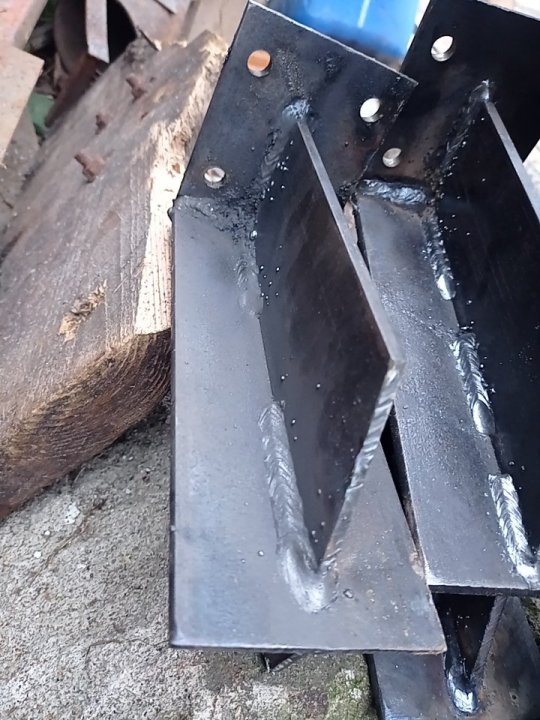

A tak jeszcze wygląda mocowanie do której jest przyspawana prowadnica. Jest ich 6szt.

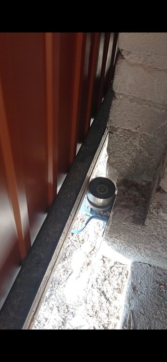

A na dole jak rozwiązałeś prowadzenie?

Ceownik przyspawany do profila rolka i napinacz od samochodu który cały czas dociska dzięki czemu drzwi nie stukają nawet na silnym wietrze
O super, dzięki. Właśnie w głównej mierze o to mi chodziło. Może nie zbyt jasno sprecyzowałem pytanie :)
