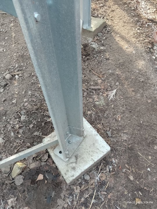

Sadek 1375 Opublikowano 22 Lutego 2023 Pytam się bo miałem wycenę z Agos-a i tam dźwig po stronie rolnika. Michał-y 17 tonowe (6 nóg) mam postawione na wylanych stopach 35x35 i głębokie około 50 cm. Bo sugerując się stroną BIN-a to taka wylewka to koszt około 3 tysiące. Odnośnik do komentarza https://www.agrofoto.pl/forum/gallery/image/823998-silos-zbozowy-marco-polo-mps-24-15-ton/#findComment-3029464

Sadek 1375 Opublikowano 23 Lutego 2023 Dnia 22.02.2023 o 18:21, grybek3 napisał: Ja będę zalewał płytę 3m x 3m i 0.5m głębokości. ten silos to hds da się postawić. U mnie wygląda to tak: Odnośnik do komentarza https://www.agrofoto.pl/forum/gallery/image/823998-silos-zbozowy-marco-polo-mps-24-15-ton/#findComment-3029838
grybek3 53 Opublikowano 23 Lutego 2023 Może I ja tak zrobię. mniej roboty i mniejsze koszty. Odnośnik do komentarza https://www.agrofoto.pl/forum/gallery/image/823998-silos-zbozowy-marco-polo-mps-24-15-ton/#findComment-3029842
krilan06 3187 Opublikowano 23 Lutego 2023 21 godzin temu, Sadek napisał: Wysłałem zapytanie pewnie już z dwa tygodnie temu i nikt się nie odezwał (była prośba aby zapytanie wysłać na email po rozmowie telefonicznej). Jak ja rok temu dzwoniłem to od razu przez telefon wycena 31 minut temu, grybek3 napisał: Może I ja tak zrobię. mniej roboty i mniejsze koszty. Weź pod uwagę że to ma ok 7,5m wysokości, to już nie są żarty Odnośnik do komentarza https://www.agrofoto.pl/forum/gallery/image/823998-silos-zbozowy-marco-polo-mps-24-15-ton/#findComment-3029857
grybek3 53 Opublikowano 23 Lutego 2023 No to będą słupy 50 x 50 cm i 1 metr głębokości Odnośnik do komentarza https://www.agrofoto.pl/forum/gallery/image/823998-silos-zbozowy-marco-polo-mps-24-15-ton/#findComment-3029862
