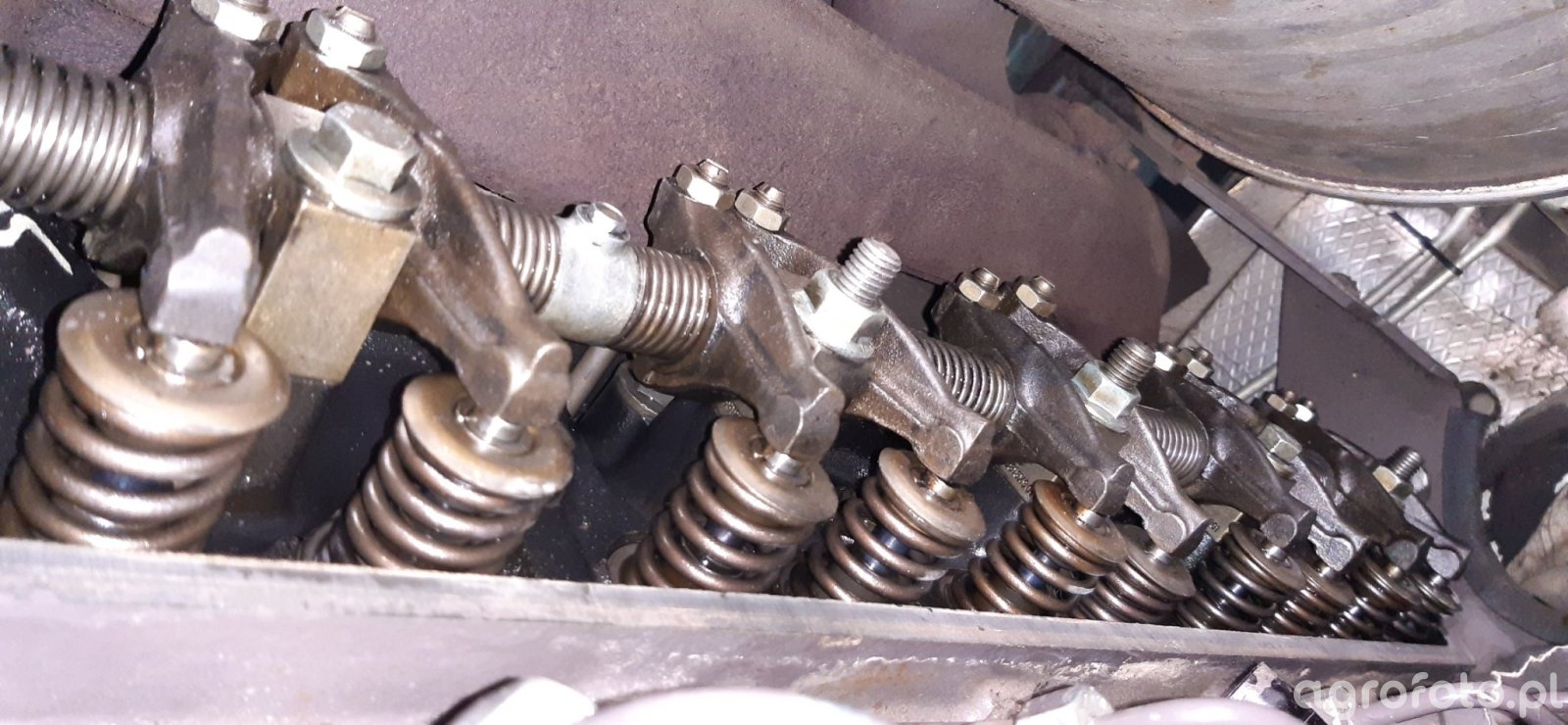

Taki widok, podczas wymiany uszczelki pod pokrywą zaworów, pozytywnie mnie zaskoczył
Informacje o zdjęciu Massey Ferguson 6180
  • Zaawansowany
  • slajders25
  • 22 517
Fuchs Agrifarm Stou 10W40 wymieniany co 250mth

Masz gumową czy korkową uszczelkę ?

Zawory też regulowałeś?

ktoś olej regularnie wymieniał i nie lał najtańszego .

Co tu jest nadzwyczajnego?
Dwa lata temu zdejmowałem pokrywę przy kombajnie gdzie od początku lany był turdus (przez część użytkowników wyśmiewany) i klawiatura wyglądała podobnie.
potwierdzam w C 360 tak samo czysto po turdusie
Zaworów nie regulowałem bo ciągnik pali dobrze nawet zimą i nie dymi z odmy

A sprawdzałeś szczelinomierzem?-
U mnie w NH i Fendzie też super chodził, po sprawdzeniu  w NH po 3,5  tys miał o 0,2-0,3  więcej luzu na wydechu, na ssącym 0,1-0,2,  a Fendt nawet   1 mm dochodziły luzy. Tu nie wiem kiedy były regulowane.
Przy dużych luzach nic nie będzie sie działo, gorzej jak jest za mały, może zawory uszkodzić

U mnie nie stuka nie klekocze nie dymi dobrze pali więc uznałem że nie będę tego ruszał

ale jak miałeś zdjęte było zrobić, co 1000 czy 1200 h instrukcja podaje żeby skontrolować luzy i w razie konieczności ustawić.

Może I masz rację No ale już pokrywa założona i temat zamknięty
