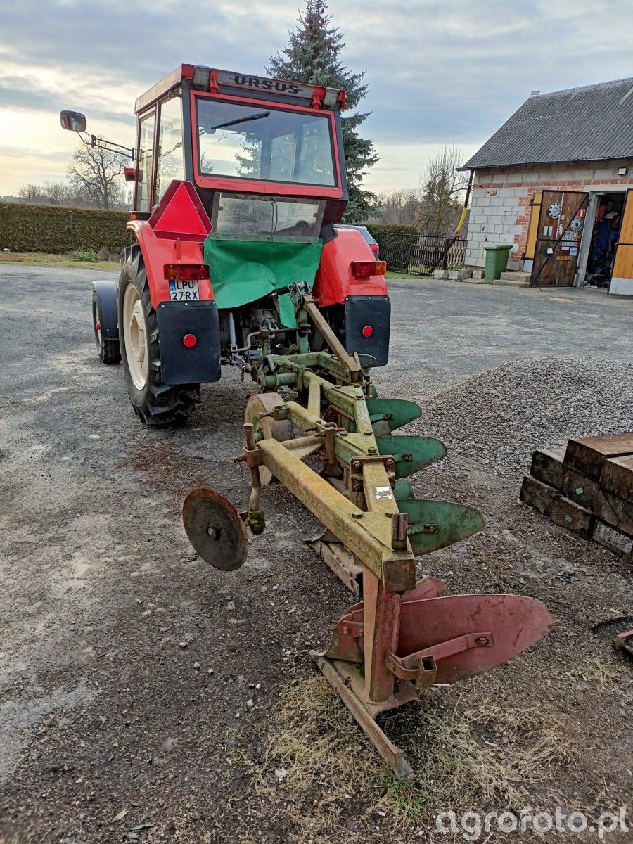

Nowy na/za bytek pługi 4 skibowe Unia Grudziądz 😉😎

11 godzin temu, JakubC360_yt napisał:
Zetorami 7211 też próbowali na 4 skiby orać i nie dało rady, każdy później 3 skibowym orał.
Ten to się nadaje...
Do trójek za mocny, a do czwórek za słaby ... 😄
łeee tam. już parę lat u nas jeden 4 ciąga 6211
Dobry 3x40 i musi iść.
Pług w krzaki i z ciągnikiem nie będzie problemu ;)

2 godziny temu, MonteChristo napisał:
To to jest 4x30
Ale przecież napisałem, że dobry pług, a nie ten wyrób pługopodobny.
Ale ten pług jest lepszy niż polskie wyroby barażowe, a za grata niemieckiego 4 to trzeba 7k włożyć

ludzie tak narzekają na ten "wyrób pługopodobny", a zdaje się, że sami maja problem z ogarnięciem skąd się bierze problem...
z tego co się zdążyłem zorientować, to w każdym UG wystarczy podłożyć podkładke pod płoze, aby płoza sie chowała ok 0,5cm a nie 1,5-2cm za krawędź lemiesza - i tylko tyle trzeba żeby to redło ładnie orało
Ustawić, jak ktoś bardziej rozgarnięty, się da bez problemu, gorzej z jakością krycia
listwę dołożyć i kryje bez zarzutu, ale wiadomo jak na polu dużo resztek czy chwastów to wszystkiego nie przykryje
ścianacze na odkładnicach, lemiesze z dziobami, ew dłutem, aby pług mógł się zagłębiać bez ustawiania "na dzioby", tylko aby był wypoziomowany poprzecznie i powinien kryć...
-prawde powiedziawszy, to mam chyba odkładnice śrubowe, i może dlatego nie narzekam na krycie
Pod względem materiału może tylko, bo cała reszta to jeden uj. Za 3-4 tys idzie kupić Unie tur 3x40, szerokość tą samą co tu przy 4 skibach, a mniejsze opory i praca zupełnie inna. Za podobną kasę idzie znaleźć jakiś Rabe, czy coś podobnego co będzie o niebo lepsze.
Wiesz co na krycie tego pługa nigdy jakoś bardzo nie narzekałem, fakt przy dużej ilości słomy zdarzało się, że wywaliło co nieco na wierzch, ale to do przeżycia. Największy problem tutaj to jest prześwit pod ramą i odstęp między korpusami, wystarczy duża ilość słomy, poplon, bądź chwast i pług zabity pod ramą i co chwilę postój. Jak wziąłem pole w dzierżawę gdzie był perz miałem chęć strzelić sobie w łeb orząc tym spychem, dlatego jestem źle nastawiony do nich.
Ja u siebie mam przyspawany bodajże drut 6mm do słupicy tak aby lemiesz bardziej leżał  i tyle z przeróbek w tym cudzie

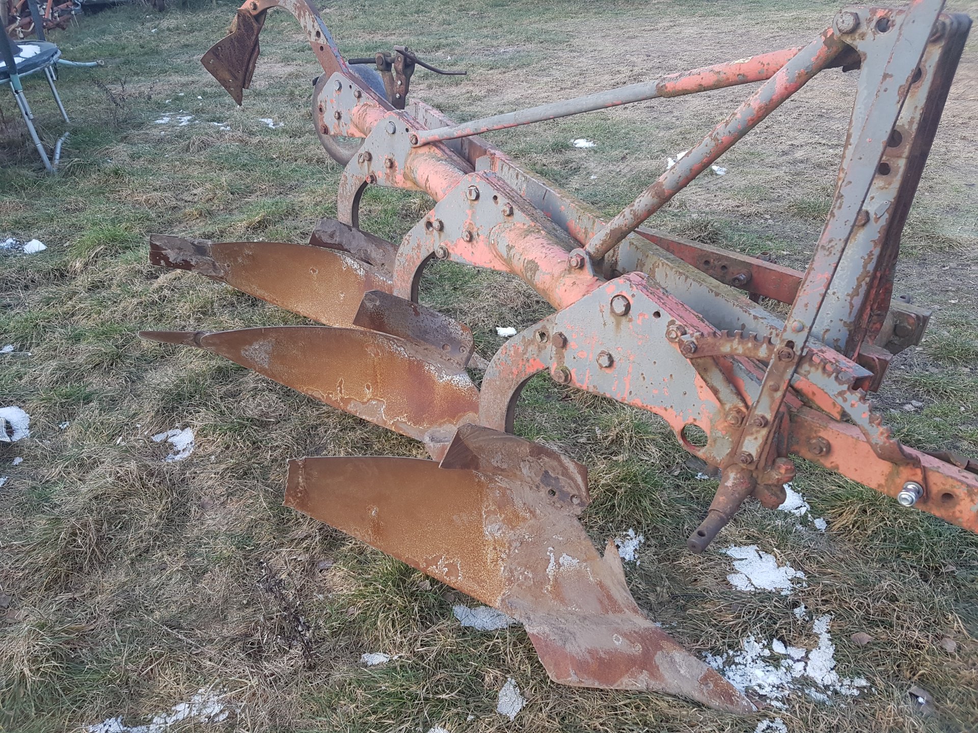

ja ostatnio przywiozłem kvernelanda 4x30 za 1500. na 4 skibie brakuje odkładni a reszta też troche po przejsciach ale mysle ze i tak bedzie lepiej orał od UG i nie powinien sie tak pchac jak duzo słomy
Takie cuś
