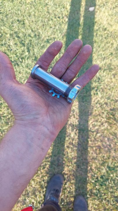

Nowy rozrząd zamontowany i jest elegancko,kto się przymierza zmienić lub ma zamiar zmienić polecam koła rozrządu Andoria.Luz między zębny jest minimalny na tych kołach, ciągnik stał się żwawszy,znaki nabite porządnie oraz twardość HRC jest na odpowiednim poziomie.Spasowanie na klinek również ok bez luzów na boki, nachodziły z lekkim oporem na wałki.Przy okazji,została dotoczona nowa ośka górnego koła rozrządu,nie ma opcji że będzie się kręcić.

twardość Hz jest na odpowiednim poziomie
Twardość miarą częstotliwości? Ciekawe, mierzyłeś te Hz tych kół?
I tak wybije i tak, ta ośka to niewypał w tych silnikach
Nic nie wybije bo jest zrobione na 0.02 0.03 wcisku.Ośka była wsadzana do zamrażarki i ściągane nakrętką która ma 20 twardości tak samo ośka.Ta nakrętka jest dorabiana.Co do twardości wiem od producenta i to Polski producent.
Normalna wartość do montażu na "sucho" bez uprzedniego przygotowania jak to robiłeś,  lepszy efekt przy podobnym zacisku dała by moleta.
20 twardości czego?
Myślałem że mierzyłes te Hz

35 minut temu, soltys48 napisał:
Jaka była przyczyna zmiany starych kół?
Była okazja założyć porządne koła to zmieniłem.
20 twardości czego?
No tak,co bym nie powiedział to wiesz lepiej 🤣 Kup nowa ośkę to zobaczysz jakie będzie spasowanie.
Bo można było to zrobić lepiej takim samym nakładem pracy. Wystarczy zrobić większy kołnierz i zakołkować ośkę w bloku.
A podobno niektórych firm części do tych ciągników są dobrej jakości więc o co chodzi? :D
Jak ty chcesz zakołkować ośkę,skoro dół nie jest rozebrany,no są dobrej np te koła są w porządku z czym problem?
Jak gadasz głupoty to tylko pośmiać się można, najczęściej twardość mierzy się metodą Rockwella, jednostką jest HRC, choć są jeszcze inne metody.

Ok gafa z mojej strony na temat oznaczenia twardosci,macie mnie.Poprawiam żeby nie było
