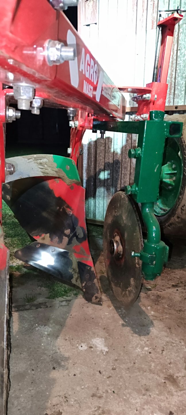

Wieczorna orka zimowa 😁 Krój przy agromaszu dorobiony, pług dobrze ustawiony to nawet siuntka nie czuje, że coś ciągnie z tyłu 😁

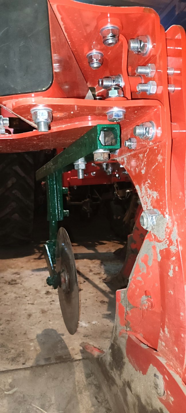

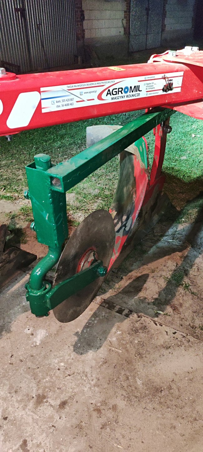

Tak to wygląda. Uchwyt zrobiony z tego co było w garażu, dwa ceowniki ze sobą zespawane, kawałek profila na uchwyt kroju i krój od pługa UG. Zależało mi na tym aby krój pasował pod zmienną szerokość orki i akurat pasowało to przykręcić pod śrubę regulacji szerokości orki oraz tą na wprost padającą. Nic się nie wygina, wszystko jest git, nie mam kamieniastych ziemi więc nic nie powinno pękać, gdyby coś się stało to wtedy będę myślał żeby to wzmocnić.

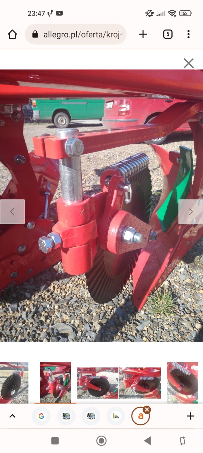

Uchwyt zrobiłem coś na wzór tego, tylko że bez amortyzacji. Tutaj oryginał kosztuje 2200zł, więc cena kosmiczna

Trochę lżej idzie i lepiej wchodzi w ziemie bo masa robi swoje. Mi się osobiście lepiej nim orze niż ugiem, bo tutaj od początku do końca pola jak ustawie na podnośniki tak pług idzie na tej samej głębokości a ug to czasem potrafił wyskoczyć na wierzch. Ogólnie jestem zadowolony z tego agromasza, tylko kluczem do dobrej roboty jest jego poprawne ustawienie, bo jak źle jest ustawiony to stawia opór w orce

Kvernelandy lekko idą. Kąt natarcia skib jest opływowy i odkłanice również. Tutaj w tym agromaszu to kąt nie powala, niby odkładnice kvernelanda 14 cali a kąt natarcia lemieszy jest coś na wzór ug chociaż myślę że i tak idzie on lżej niż ug. No i lepiej kryje wyższe poplony
