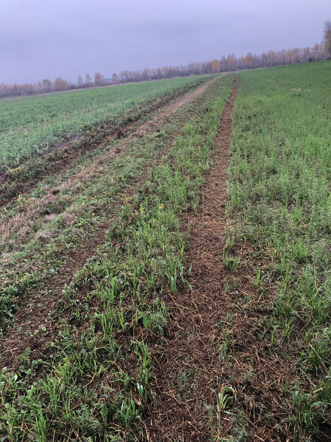

soltys48 21188 Opublikowano 4 Listopada 2022 Jak szeroko rzuca Ci forsz? Odnośnik do komentarza https://www.agrofoto.pl/forum/gallery/image/821359-renault-15554-fortschritt-t088/#findComment-2997635
KacperDemczuk 391 Opublikowano 5 Listopada 2022 (edytowane) Suchy obornik to cudów nie ma co oczekiwać ledwo ok 0,8m na boki, przy mokrym trochę dalej Edytowane 5 Listopada 2022 przez KacperDemczuk Odnośnik do komentarza https://www.agrofoto.pl/forum/gallery/image/821359-renault-15554-fortschritt-t088/#findComment-2997723
tomek73 663 Opublikowano 5 Listopada 2022 DKC 3575 Dekalb Miałem w tym roku plon 14 równo, 21-25 wilgotność, Posiana na słabszych ziemiach, żwirowatych, szału nie ma, 220 PK 15-30 w podsiewacz, Holist, nie polecam tego nawozu. ledwo leciał, to są kawałki skały ostre, nie chciał lecieć przez dozownik. Kolba nie zbyt długa, a zwłaszcza w stosunku do sąsiada, Dużo końcówek kolb była czarna nie zawiązane nasiona, tak z 2-3 cm. Liczyłem na max 11 a tu taka niespodzianka. Kukurydzy nie miałem z 15 lat u siebie. Odnośnik do komentarza https://www.agrofoto.pl/forum/gallery/image/821359-renault-15554-fortschritt-t088/#findComment-2997736
timo 824 Opublikowano 5 Listopada 2022 48 minut temu, KacperDemczuk napisał: Suchy obornik to cudów nie ma co oczekiwać ledwo ok 0,8m na boki, przy mokrym trochę dalej To chyba coś masz zrąbane... Albo "suchy obornik" to sama słoma i nie ma szans dalej polecieć. Norma w tych rozrzutnikach to ok. 8 metrów (doleci i na 10, ale już mało i nierówno, więc musi się lekko nakładać z sąsiednim przejazdem). Odnośnik do komentarza https://www.agrofoto.pl/forum/gallery/image/821359-renault-15554-fortschritt-t088/#findComment-2997739
wojak1986 2328 Opublikowano 5 Listopada 2022 1 minutę temu, timo napisał: To chyba coś masz zrąbane... Albo "suchy obornik" to sama słoma i nie ma szans dalej polecieć. Norma w tych rozrzutnikach to ok. 8 metrów (doleci i na 10, ale już mało i nierówno, więc musi się lekko nakładać z sąsiednim przejazdem). Masz ten rozrzutnik? Odnośnik do komentarza https://www.agrofoto.pl/forum/gallery/image/821359-renault-15554-fortschritt-t088/#findComment-2997740
KacperDemczuk 391 Opublikowano 5 Listopada 2022 Przy ślimakowy tak rzuci szeroko albo taki prosto ze stajni i walki te starego typu to szału nie ma W tamtym roku rozrzucał mi wujo na pionowych dwóch walkach i tez szału nie było 1 godzinę temu, timo napisał: To chyba coś masz zrąbane... Albo "suchy obornik" to sama słoma i nie ma szans dalej polecieć. Norma w tych rozrzutnikach to ok. 8 metrów (doleci i na 10, ale już mało i nierówno, więc musi się lekko nakładać z sąsiednim przejazdem). Nie widziałem jeszcze takiego forszaja który tak daleko rzuca Odnośnik do komentarza https://www.agrofoto.pl/forum/gallery/image/821359-renault-15554-fortschritt-t088/#findComment-2997752
AgroTeam griga 1300 Opublikowano 5 Listopada 2022 Zapytaj sąsiadów co sieją. Nie sugeruje się opiniami z oddali. Czasem 10km zmiania realia 1 Odnośnik do komentarza https://www.agrofoto.pl/forum/gallery/image/821359-renault-15554-fortschritt-t088/#findComment-2997754
timo 824 Opublikowano 5 Listopada 2022 6 godzin temu, wojak1986 napisał: Masz ten rozrzutnik? Tak. Aktualnie mam założone ekrany do sypania pryzmy do kompostowania, ale mam nadzieję, że jeszcze coś porozrzucam w tym roku, to zmierzę. Aczkolwiek nie będzie to miarodajne dla obornika, bo będzie rozrzucany kompost. A i sam obornik owczy jest dość specyficzny. Odnośnik do komentarza https://www.agrofoto.pl/forum/gallery/image/821359-renault-15554-fortschritt-t088/#findComment-2997813
KacperDemczuk 391 Opublikowano 5 Listopada 2022 6 godzin temu, griga napisał: Zapytaj sąsiadów co sieją. Nie sugeruje się opiniami z oddali. Czasem 10km zmiania realia Nikt nie sieje bardzo, jedynie na kiszonkę ale to dwie wsie dalej 5-6m to tak rzuca max na zwykłych walkach nawet na 1000 obrotów Odnośnik do komentarza https://www.agrofoto.pl/forum/gallery/image/821359-renault-15554-fortschritt-t088/#findComment-2997837
TheraRolnik 4174 Opublikowano 5 Listopada 2022 (edytowane) 10 godzin temu, KacperDemczuk napisał: Suchy obornik to cudów nie ma co oczekiwać ledwo ok 0,8m na boki, przy mokrym trochę dalej Ogóle 5m szerokości w miarę równo jest nagnijone ? Edytowane 5 Listopada 2022 przez TheraRolnik 1 Odnośnik do komentarza https://www.agrofoto.pl/forum/gallery/image/821359-renault-15554-fortschritt-t088/#findComment-2997867
wojak1986 2328 Opublikowano 5 Listopada 2022 2 godziny temu, timo napisał: Tak. Aktualnie mam założone ekrany do sypania pryzmy do kompostowania, ale mam nadzieję, że jeszcze coś porozrzucam w tym roku, to zmierzę. Aczkolwiek nie będzie to miarodajne dla obornika, bo będzie rozrzucany kompost. A i sam obornik owczy jest dość specyficzny. Ile minimum mocy do tego rozrzutnika? Odnośnik do komentarza https://www.agrofoto.pl/forum/gallery/image/821359-renault-15554-fortschritt-t088/#findComment-2997868
timo 824 Opublikowano 5 Listopada 2022 Nie wiem, u nas najmniej 105 koni, mniejszego ciągnika nie mamy (nie licząc C-360, który w zasadzie jest podwórkowy i oczywiście za mały). Wiem, że z C-385 takie widywałem... Odnośnik do komentarza https://www.agrofoto.pl/forum/gallery/image/821359-renault-15554-fortschritt-t088/#findComment-2997921
KacperDemczuk 391 Opublikowano 6 Listopada 2022 14 godzin temu, TheraRolnik napisał: Ogóle 5m szerokości w miarę równo jest nagnijone ? Tak na tyle to rzuca ładnie 14 godzin temu, wojak1986 napisał: Ile minimum mocy do tego rozrzutnika? Minimum 100 żeby to sprawnie jakoś szło Odnośnik do komentarza https://www.agrofoto.pl/forum/gallery/image/821359-renault-15554-fortschritt-t088/#findComment-2998016
