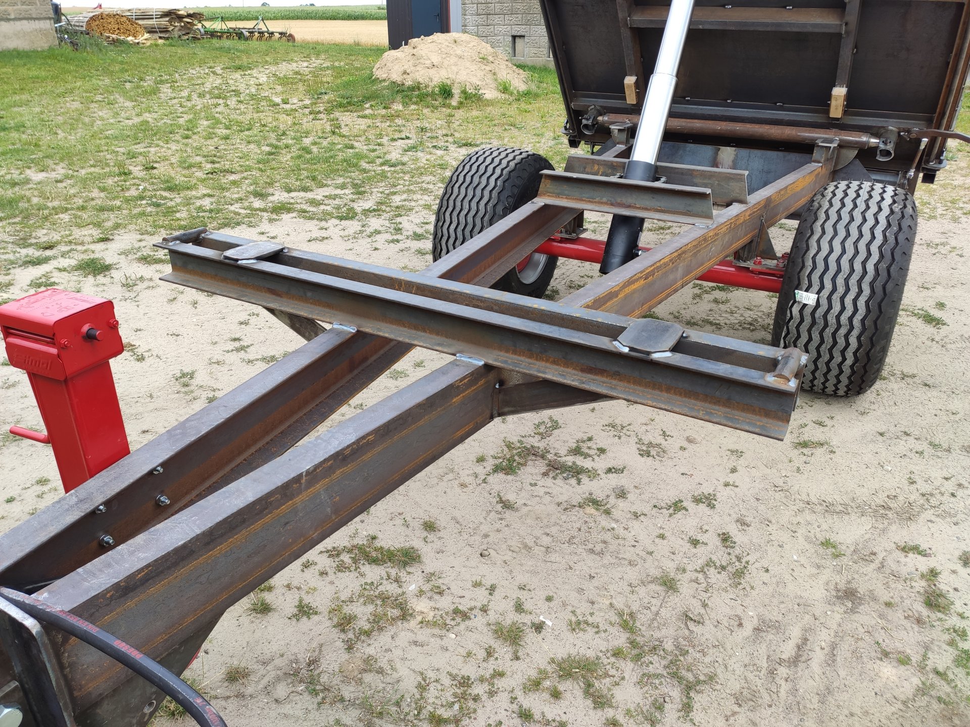

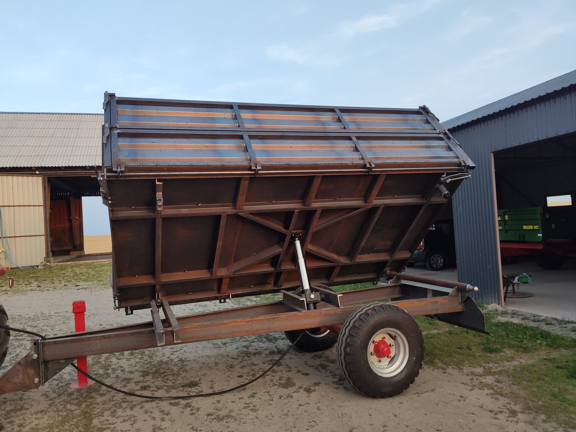

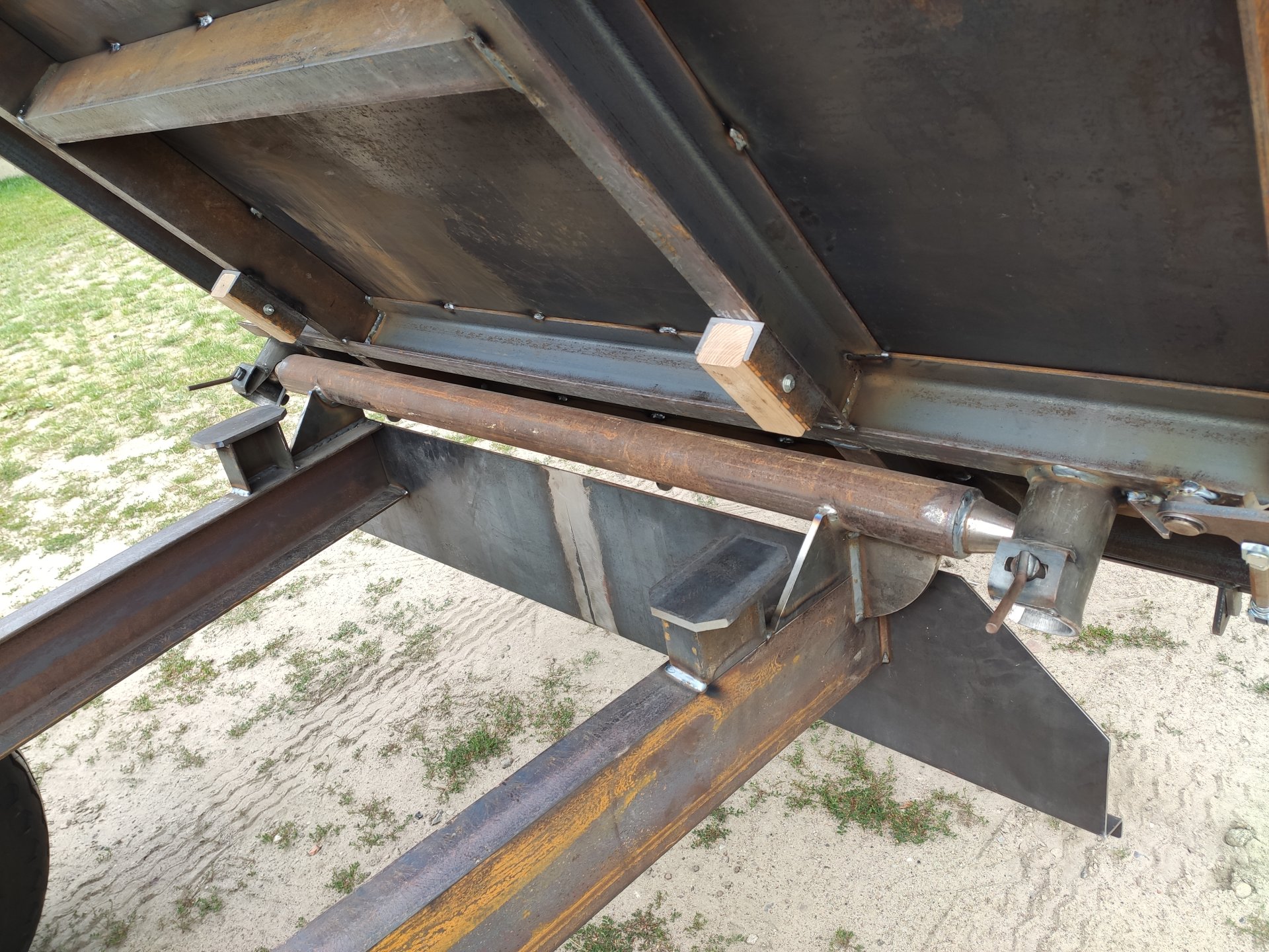

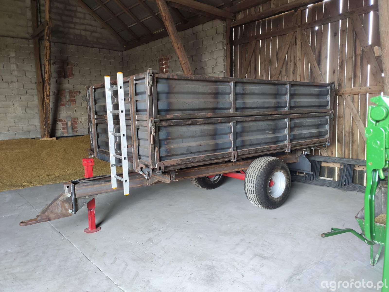

W te żniwa spisała się idealnie. W wolnej chwili będzie piaskowana i pomalowana.

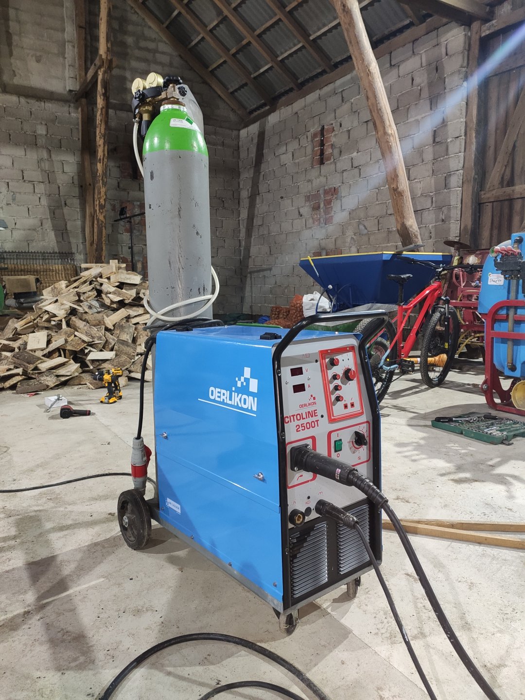

18 godzin temu, konteno napisał:
czyli jak widać nie trzeba chińskiego inwerterowego migomatu żeby dobrze spawać
Ogólnie ten mój oerlikon spawa całkiem ok. Jednak jest trochę za słaby. Muszę go używać na maksymalnych parametrach z drutem 0.8mm na bogatej mieszance, by wejść w łuk natryskowy. Nie ma tak fajnej cyfrowej regulacji z czytelnymi wyświetlaczami jak mają inwertery tj. o 0,1v napięcie łuku  i 0,1m na posuwie drutu... Teraz szukałbym przynajmniej kempacta 253R albo jeszcze lepiej 323R.
Udostępnij ten komentarz
Link do komentarza
  • Zaawansowany
  • konteno
  • 1132 1034
nie przegrzewa ci się ? nie dmucha gorącym powietrzem z otworów wentylacyjnych podczas dłuższej pracy na max prądzie? jednak trafo zazwyczaj bedzie miało niższy cykl pracy jak inwerter. po wyłączeniu zasilania nie unosi sie lekki dym z otworów wentylacyjnych ?
Link do komentarza
  • Zaawansowany
  • lobudek
  • 73 420
Nic z tych rzeczy. Cała rama była spawana na maksymalnych parametrach i to latem.  To nie jest chińczyk tylko markowy sprzęt. Cykle pracy są podane przy temperaturze 40*C więc przy 20-25*C można go tyrać praktycznie bez przerwy.

Nigdy nie widziałem go rozbebeszonego . Wtórne uzwojenie transformatora na miedzi czy alu?
Link do komentarza
  • Zaawansowany
  • lobudek
  • 73 420
Szczerze mówiąc to jeszcze go nie rozbierałem.

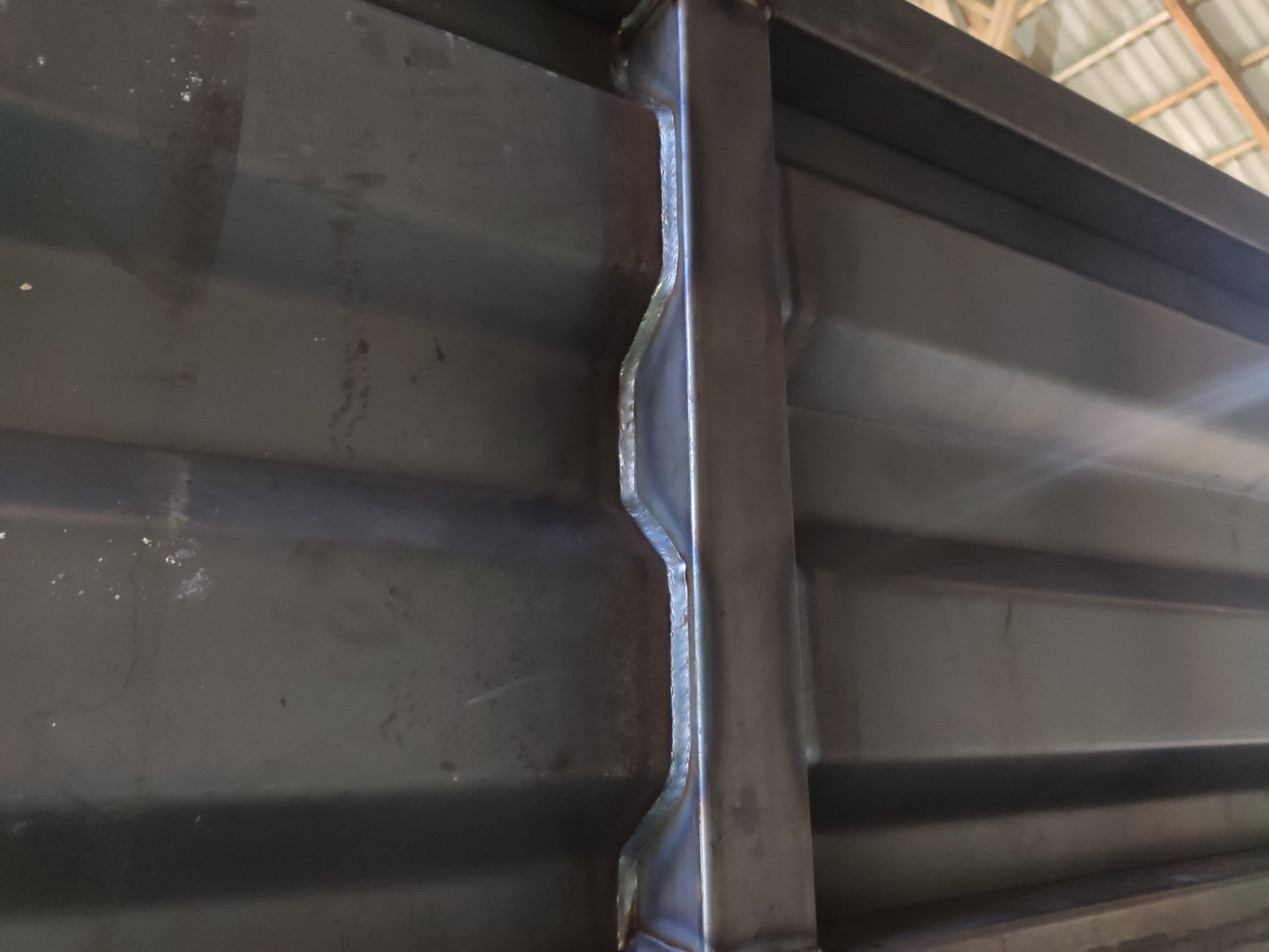

11 minut temu, poderwa napisał:
Ładne spawy ,jaki gaz używasz ?
Mixon-93. (93%AR 5%CO2 2%O)
A migomat jaki ?

4 minuty temu, poderwa napisał:
A migomat jaki ?
