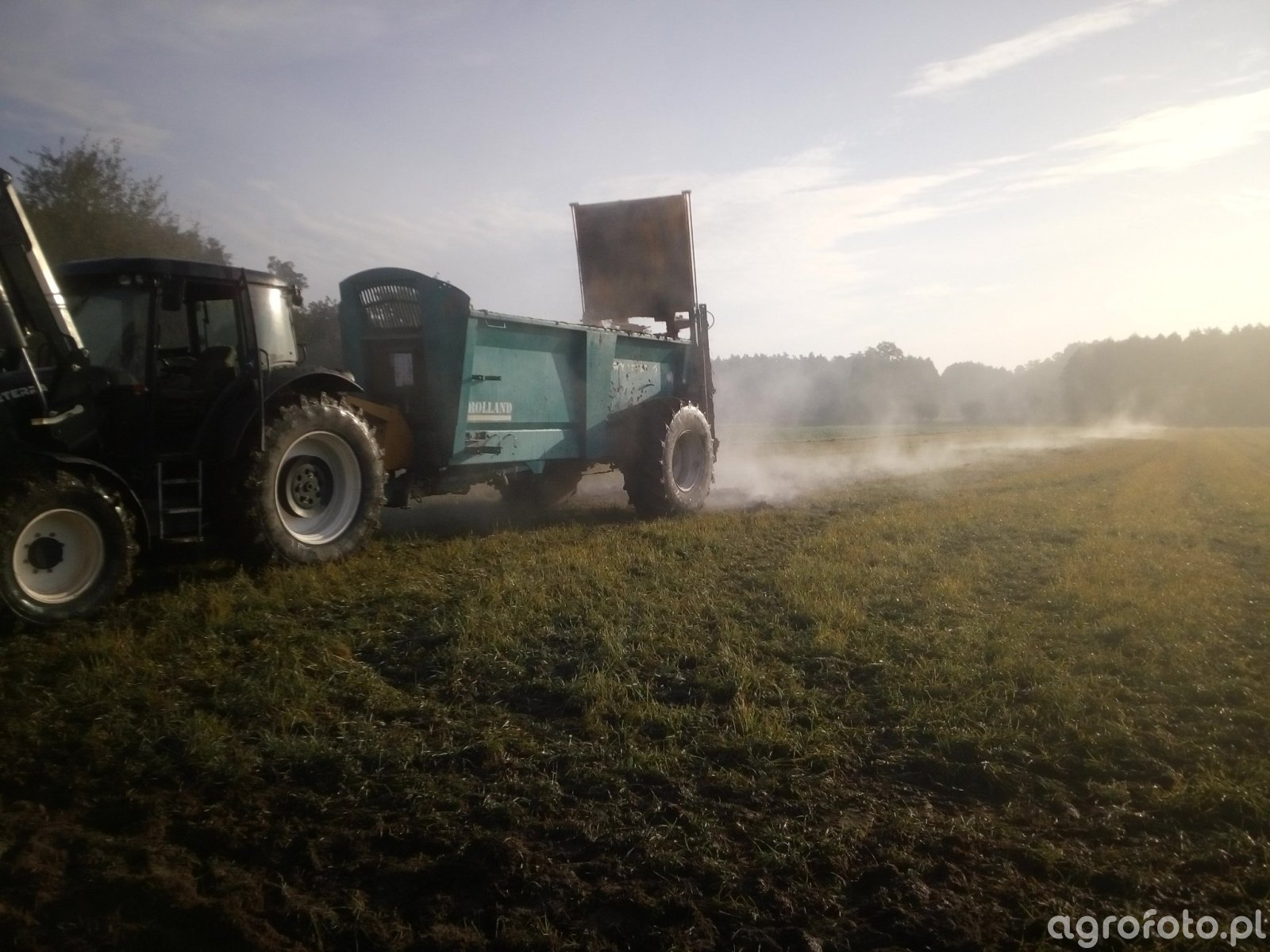

Wywóz obornika o poranku. Przed kasowaniem łąki.

@micgal39533 miałem z nim trochę problemów z hydrauliką. Musiałem wyrzucić oryginalny elektrohydrauliczny rozdzielacz  i hudrostat. Teraz działa idealnie w oborniku, ale przy wapnie taśma się zacina. Muszę dojść jeszcze czy pompa jest w pełni sprawiana, bo ma on własną pompę na wom i zbiornik z olejem. Lub może być problemem silnik przy taśmie. Oprócz tego to cała konstrukcja i jej wykonanie mnie całkowicie zadowala. Przydałaby się tylko w ciągniku pośrednia prędkość WOM, bo na 1000 jest za szybko, a na 500 za wolno.

Mieszam najpierw. Prawie zawsze obornik czymś przemieszam przed orką. Jak również wapno.
