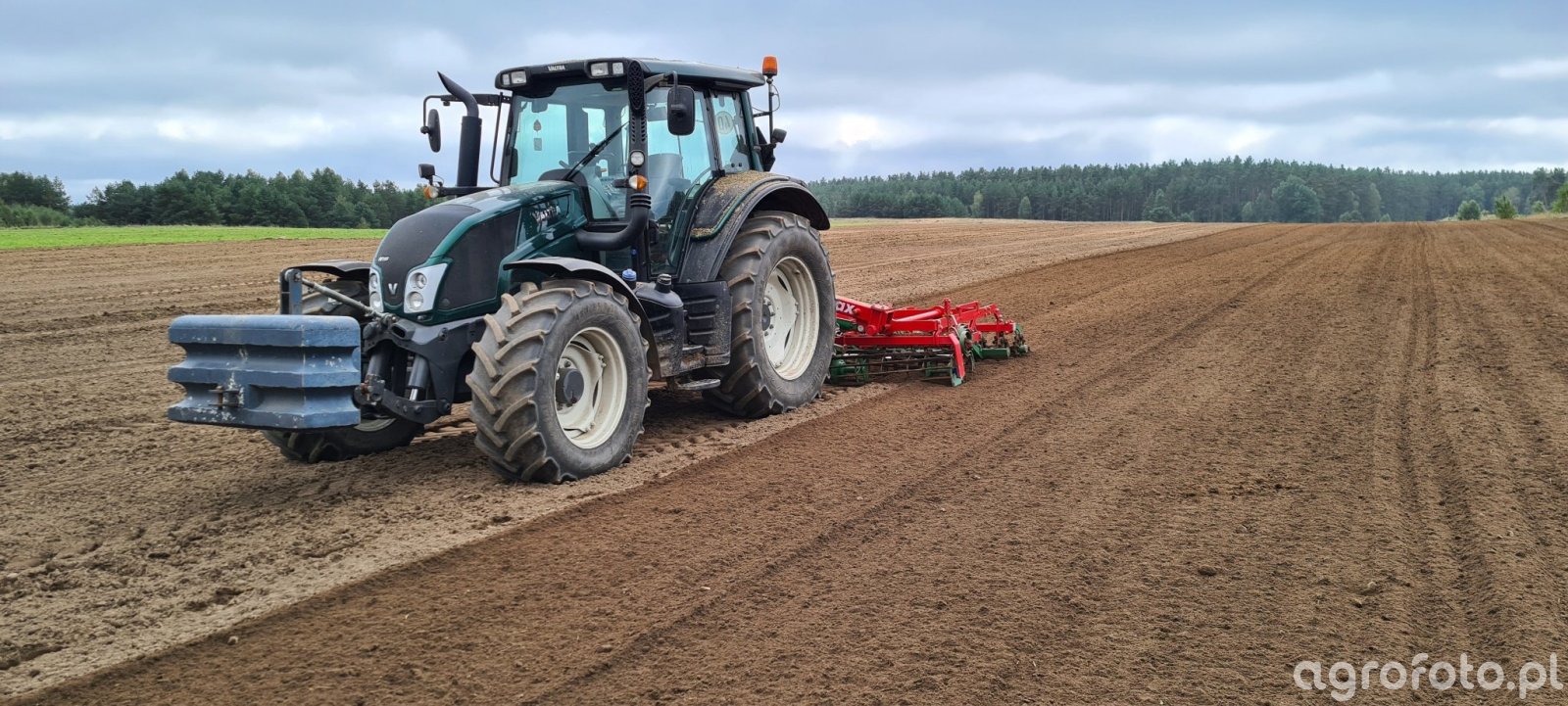

W tym roku znów opóźniamy siew jęczmienia. Zobaczymy czy z pozytywnym skutkiem jak w ubiegłym roku

Dokładnie. Ja również siałem 27 września i był o wiele zdrowszy niż ten siany wcześniej

2 godziny temu, tytanowyJanusz napisał:
Tutaj jęczmień? Wygląda na V klase
A dlaczego by nie? I tak dla jasności to V-VI klasa. Gleba w dobrej kulturze. Obornik praktycznie co 2 lata i co 2 lata łubin.

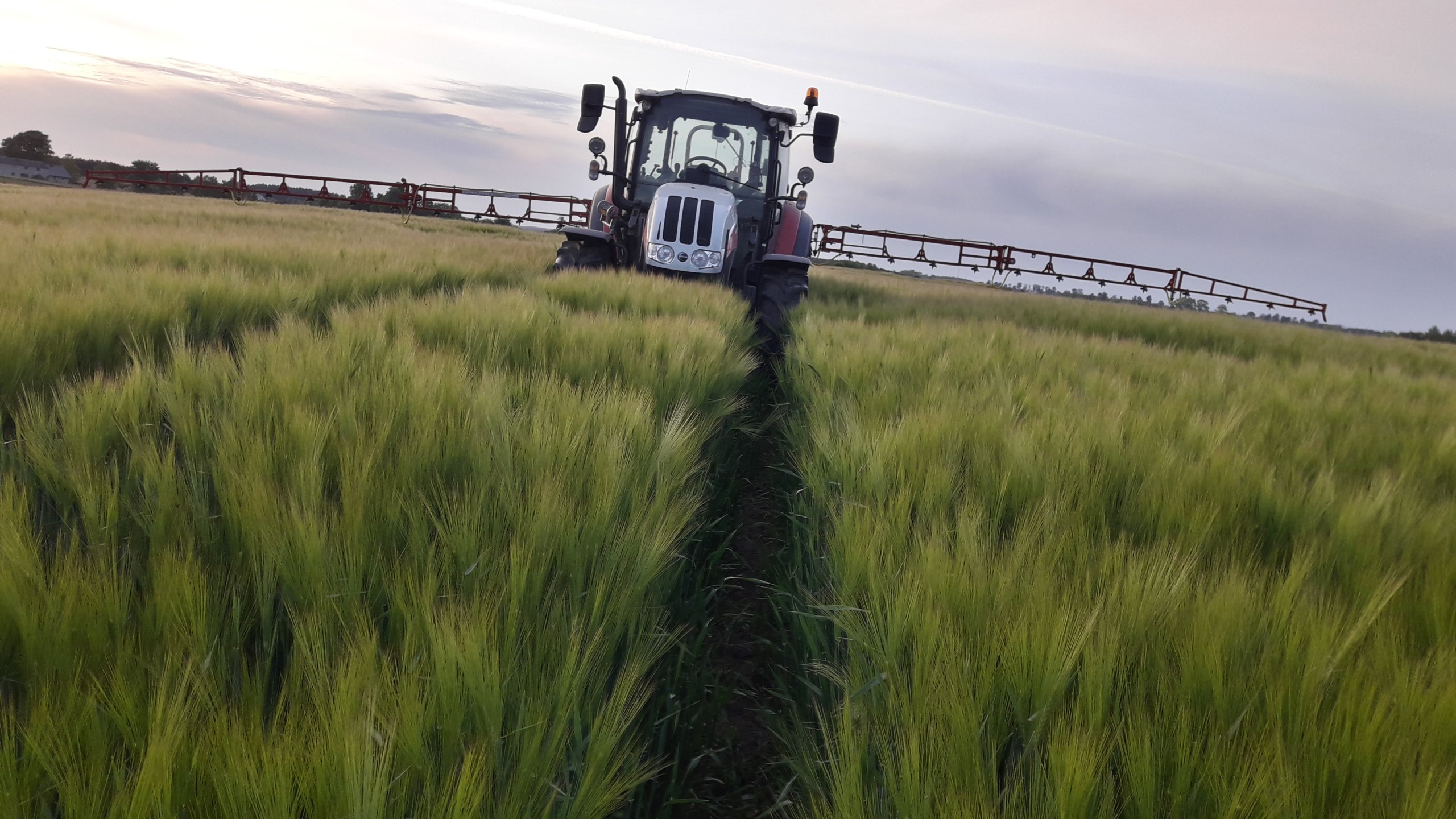

Tutaj masz jęczmień na V klasie
@roLnik_pk jeszcze nigdy mi się nie zdarzyło go zakleić. Co innego przedni wał.

Jeżeli co drugi rok obornik i co drugi rok strączkowe to bajka stanowisko. Ile sypnął jęczmień?

Ten ze zdjęcia koło 6 ton, ale to w ubiegłym roku. W tym roku nie było wody to zakręciło się koło 3-4 ton. Myślę, że też w odmianę nie wpasowałem.

2325 kg. Na takie piaski jak na zdjęciu to lepszy Kombi, bo jest lżejszy i na pewno ciągnik miałby dużo lżej, ale na cięższe gleby Max zdecydowanie lepszy. Bez klocka nie pojedzie
@danielhaker częściej jęczmień jary niż ozimy, chociaż powoli staram się od jarych odchodzić. No i czasami żyto, ale łubin jest regularnie co 2 lata

Bo nie mam sprzętu do bezorki. A paprać się zwykłym ścierniskowcem, to już wolę to zaorać na 20 cm. Mój siewnik też nie ogarnąłby siewu w "bałagan"

Henius91. Powiedz jak spalanie w orce w valtrze i jak z reakcją na gaz bo to chyba 4 cylindry. Przymierzam się powoli do zakupu ciągnika 120-130km. Do orki i prasy walcowej z nożami. Podoba mi się jeszcze mf6465 ale to już 6 cylindrów.

18 godzin temu, JanKrzysztof napisał:
Dlaczego orzesz takie piachy, jeżeli można wiedzieć?
Miałem spytać podobnie tylko że , dlaczego te piachy jezdzisz tym agregatem jak po oranym jest już stół , i na spokojnie można siać nawet samym siewnikiem solo w tym piasku
Spalanie to od 11 l/h na takich piachach do 20 l/h na ciężkiej ziemi. Reakcja na gaz jest beznadziejna, ale to raczej norma w ciągnikach na pompie sterowanej elektronicznie. Do prasy z nożami zdecydowanie wystarczy 4 cyl, do orki i innych cięższych pracy tylko 6 cyl i większa pojemność
5 godzin temu, MiRol napisał:
jaką waga obciążnika ?
Prawie 800 kg
Siać w niezagęszczoną glebę? Praktykujesz to? Orka wykonywana dzień przed siewem. Tutaj zęby ustawione bardzo płytko, głównie chodzi o zagęszczenie Crosskillem

Po kołach ciągnika , to wydaje się że ten piach już jest zależany , bo tylko ślady powierzchownie robi i nic się nie zapada , i pewnie gdybyś wjechał po świerzym tym uprawionym , to ciągnik by się tak samo zachował i zrobił takie same ślady , a mam wrażenie że mogłyby być nawet głębsze.

No to ci się wydaje. Po drugie ludzie takie piachy uprawiają po kilka razy bronami czy zwykłymi kultywatorami bez wałków i nikt się nie czepia, a tu się znaleźli tacy którym przeszkadza, że ktoś robi jeden przejazd uprawowy przed siewem 😅
