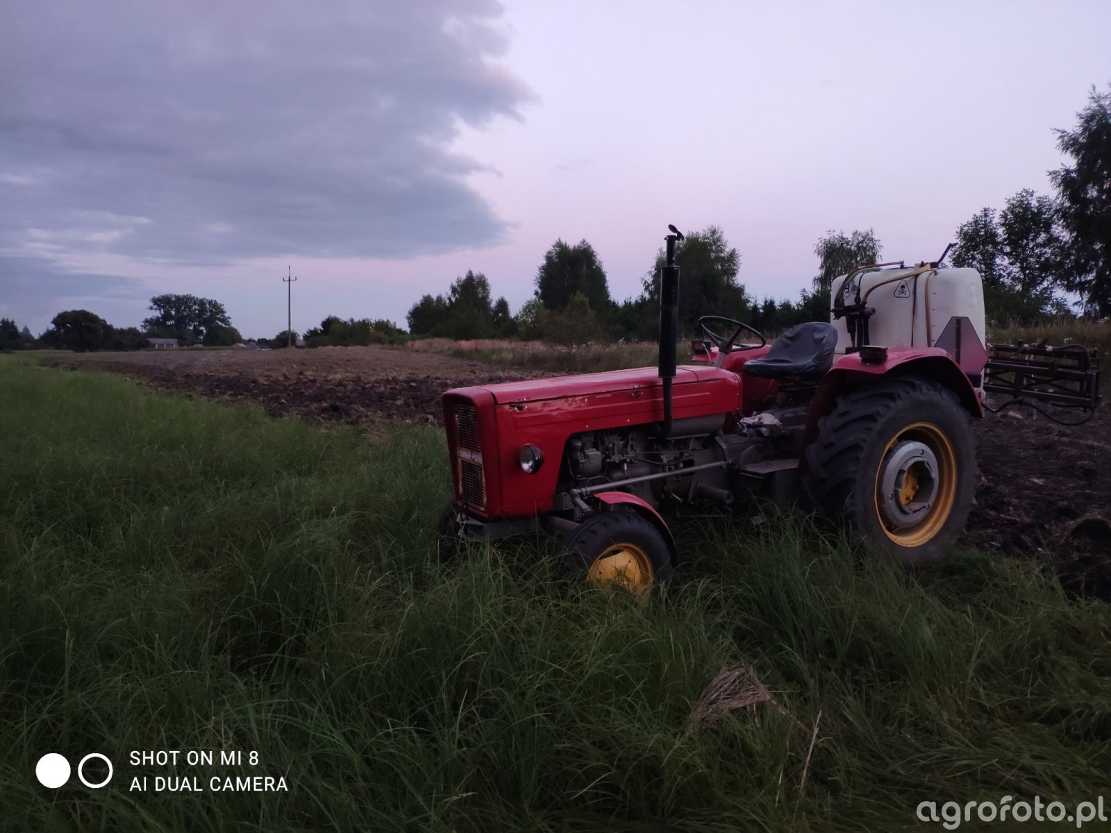

Witam mam pytanie. zaorałem działkę potem bronowałem ją i teraz spryskałem agrosarem 360 sl. Chcę tu zasiać żyto. i czy nie będzie głupota jak przed samym siewem zrobię te pole talerzówką? pole to większość 6 klasa z domieszką torfu

Trzeba było najpierw opryskac. Odczekać trochę a później talerzówka orka u siew...

najlepiej by było jak byś zrobił tak jak wyżej kolega napisał, a teraz czy głupota czy nie jakoś trzeba to doprawić

Musiałbym odszukać notatki, ale coś kojarzę jak kiedyś na szkoleniu TPR była mowa, że Niemcy 3 dni przed siewem jadą glifo, a potem orka albo uprawa i siew owsa...

Wczoraj było pryskane. Chodzi mi o to czy przed samym siewem mogę uprawić talerzówką bez orania czy jednak trzeba będzie zaorać.

Glifosatem pryska się by zwalczyć perz. Szkoda kasy ...
Ja rok temu zaorałem łakę i pastwisko, wapno późno przyjechało początkiem października, rozsiałem z pomocą sąsiada, od kolesia porzyczyłem talerzówkę i zasiałem pszenicę ozimą. W 70 % było czysto, a na reszcie perz. W tym roku po  żniwach Agrosar 360 SL 4l/ha i po sprawie:D

Perz musi mieć liście żeby go zlikwidować a tak to szkoda kasy i roboty.

3 godziny temu, Robur430 napisał:
Oprysk, talerzowka, orka, uprawa. Według mnie tak to powinno wyglądać chyba.
Jeśli to był ugór to najpierw talerzówka, później odczekać aż  chwasty odbijają, gilfosat, jak już osiągnie się pełny efekt oprysku, orka, później uprawa i siew.
Jeśli chwasty nie odbiły to i tak ten oprysk nic nie da, jak już zacząłeś od orki to trzeba było poczekać aż chwasty odbijają i dopiero pryskać, a po oprysku odczekać ze 2 tygodnie na pełny efekt i jechać dalszą uprawą. Jak już zaorane to teraz bez sensu przesuszać drugi raz orką, talerzówka, albo agregat i siew, ale dalej będzie problem z perzem.

Należy czytać etykiety środków ochrony roślin, a tak ze 150 zeta w plecy. Spryskać zielone rośliny jak mają co najmniej 10 - 15 cm - perz czy trawa.
właśnie tak zrobiłem zaorałem to pole następnie bronami z 3 razy jeździłem i do wczoraj czekałem aż chwasty wzejdą i to prysnołem

Ja mam jeszcze osty na świeżo wziętej dzierżawie i trzeba je wypalić a teraz zielone się zrobiły.
