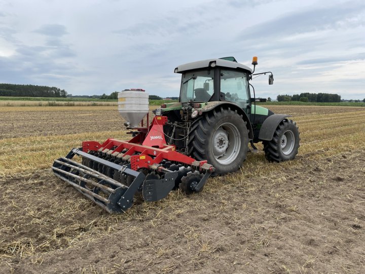

Prosto z fabryki, jeszcze farba mokra

52 minuty temu, adam1984 napisał:
Właśnie jaka talerzówka do agrofarma 420 w rozsądnych pieniądzach?
Taka za polowe ceny 😛

oglądałem astata u znajomego. Moim zdaniem jest bardzo solidnie wykonany. Wykonany z grubych materiałów, dobrze pospawany. Efekt uprawy jak dla mnie super, wał daszkowy robi robotę Będziesz zadowolony
u mnie wczoraj wał się urwał w astacie 3m. normalnie pękły te dwie ramy które go trzymają tuż przed sworzniami którymi reguluje się głębokość. grubość materiału w tym miejscu to tylko 3mm A wzmocnienia były dopiero dalej 😁

Uprawiasz tym tolmetem pod siew na wiosnę?
Tez mam tolmet ale strasznie wkurzają mnie zaklejające się talerze przy uprawie wiosennej gdy w glebie jest trochę wilgoci. Tez tak macie?
Jaka klasa ziemi?
Trochę u mnie się oklejały ziemią ale nie było tragedii.
Taki urok talerzówki na mokrym jak nie ma skrobaków.
Oczyść talerze ,mi się zalepiało ale dlatego ze ziemia z zeszłego roku się do nich przyklejła i przystała.Tak jak z pługiem zerdzewiałym na piachu,nie kreci to tu się zapycha na mokrym.

No właśnie talerze miałem czyste ale wiadomo rdza na nich po zimie sie pojawiła. Po całym zabiegu 30min skrobania maszyny. Chyba zrezygnuje z uprawy wiosennej na orce zimowej talerzówka. Gleba klasy III
