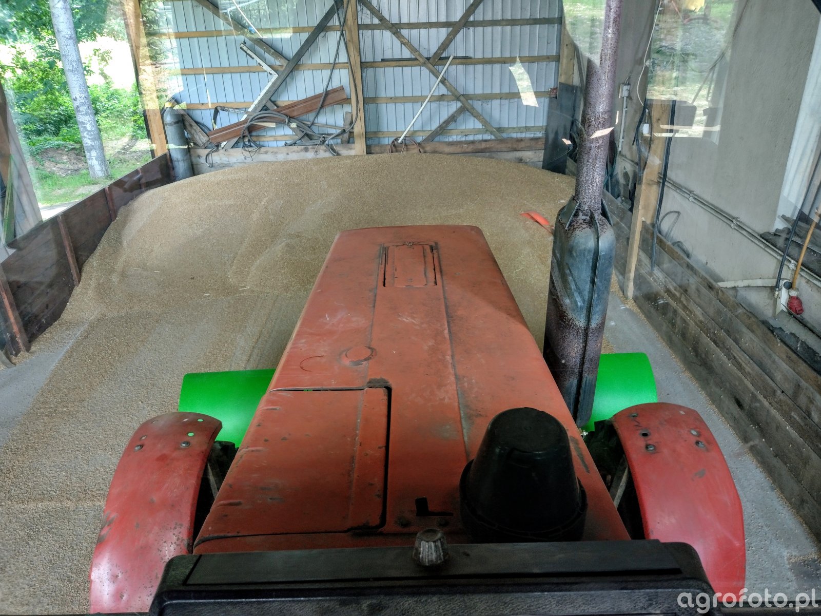

Podgarnianie pszenicy na wiacie 😉pług do śniegu nie tylko w zimie się przydaje 😉
rolniku360 266 Opublikowano 31 Lipca 2022 Posadzkę masz jakoś zabezpieczona przeciw wilgoci? Odnośnik do komentarza https://www.agrofoto.pl/forum/gallery/image/818275-zniwa-2022/#findComment-2976639
prorok 2561 Opublikowano 31 Lipca 2022 Wykopane było dobre pół metra w to miejsce na wieziony gruz.wiata jest podniesiona względem gruntu.Potem na to dwa razy gruba czarna folia budowlana zbrojenie i beton. Póki się w okolicznym rowie woda nie przeleje wiata jest bezpieczna i żadnych problemów z wilgocią nie ma 😉 Odnośnik do komentarza https://www.agrofoto.pl/forum/gallery/image/818275-zniwa-2022/#findComment-2976645
rolniku360 266 Opublikowano 1 Sierpnia 2022 Gruz nie po przebijał foli? Odnośnik do komentarza https://www.agrofoto.pl/forum/gallery/image/818275-zniwa-2022/#findComment-2976712
prorok 2561 Opublikowano 1 Sierpnia 2022 Sypałem warstwami grubszy i taki drobny gruz i później kolejna warstwa i na wierzch sam taki drobniutki gruz z tynków na wypełnienie. https://www.agrofoto.pl/forum/gallery/image/607078-budowa-wiaty/ Odnośnik do komentarza https://www.agrofoto.pl/forum/gallery/image/818275-zniwa-2022/#findComment-2976790
