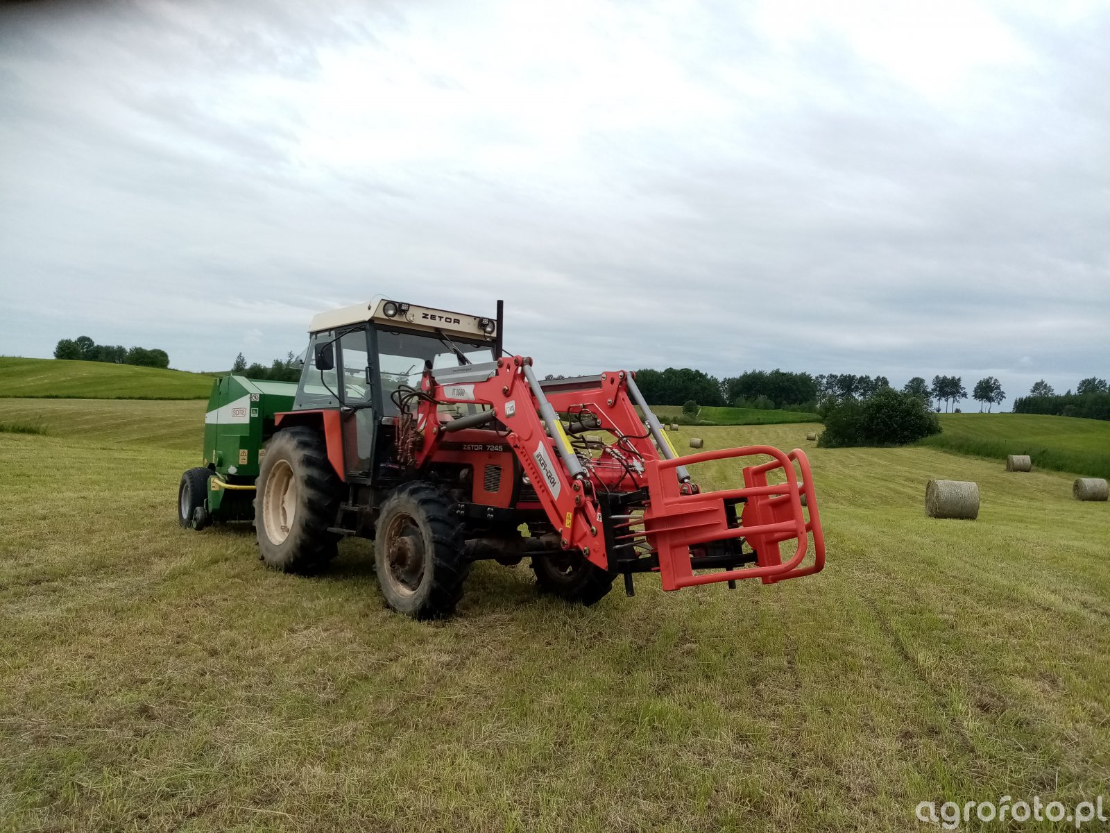

EwaWachowicz 0 Opublikowano 18 Czerwca 2022 W jakim celu tył jest rozstawiony tak szeroko ?Były jakieś problemy z orka i jazda w bruździe ?Pytam bo niedługo będę zmieniał koła na 30 calowe żeby później nie przekładać drugi raz .Mam zamiar ustawić go na węższym rozstawie tylko nie wiem czy będzie dobrze. Odnośnik do komentarza https://www.agrofoto.pl/forum/gallery/image/816687-zetor-sipma/#findComment-2965744
themrsakmejek 1065 Opublikowano 19 Czerwca 2022 Tył rozstawiony szeroko żeby był stabilny do pracy z ładowaczem. Nie ma problemu z orką i jazdą w bruździe, orze pługiem 14 calowym. 1 Odnośnik do komentarza https://www.agrofoto.pl/forum/gallery/image/816687-zetor-sipma/#findComment-2965787
Wojtek026 76 Opublikowano 19 Czerwca 2022 Przy szerszym rozstawie całkiem inna jazda nie buja tak na boki, idzie w ślad z przyczepami, nie wgniata zgrabionego wałka siana, jeśli ni ejest do miedzyrzędzi czy do lasu to rozstaw z 1700 jak najbardziej na plus Odnośnik do komentarza https://www.agrofoto.pl/forum/gallery/image/816687-zetor-sipma/#findComment-2965812
