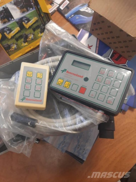

Gdzieś koło 2000r  miały już funkcje bardziej zautomatyzowane.Kverneland 7577 - używane elektronika - Mascus Polska
