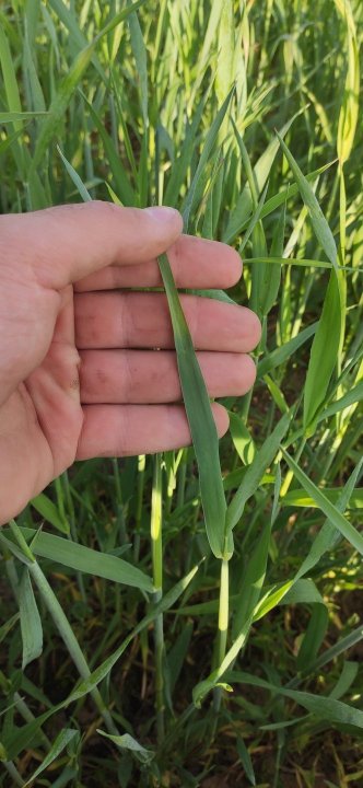

10 dni po zabiegu axialem opryskiwacz po rsm Przeżyje czy nie

Dnia 25.04.2022 o 18:09, krzysiek277 napisał:
Te plamy to będą się utrzymywać nawet przez miesiąc, przez ten czas zmieniają się na fioletowe ale w niczym to nie przeszkadza bo wiem po moim życie
Na wieczór zerknę na stary tel bo tam mam fotki jak to u mnie wyglądało
U mnie tak samo po Axialu.
No moja zbroja do prania gdy zobaczyłem. 3ha żółknie.
Wykonywałeś może T1 w takim życie ? U mnie podobne uszkodzenia, teraz się obawiam czy zabieg fungicydowy nie pogłębi sytuacji.
Tak robiłem to w tamtym roku pierw axial za 3 dni grzybówka i efekt jak na fotach albo i mocniej ale w niczym to nie zaszkodziło plon był ten sam co na polu obok też moim nie pryskanym axialem
Ok dzięki, dziś stałem z beczką na polu i miałem obawy, pojechałem na inne.
Od zabiegu Axialem minęło już 3tyg.
W takim razie w poniedziałek lecę z fungicydydem + odżywki.

6 minut temu, dzarjan8111 napisał:
Syngenta ogólnie ma na to wyjebke. Mówię może rolnik tańczy żeby tylko zyto mieć ładne a tu takie obrazki na polu. To oni ze produkt był testowany i ma licencje wiec plonu nie zmniejszy. No to pytam czy mam w takim razie skracać takie żółte, no to gość ze lepiej narazie poczekać... to mówię ze no ale pierwsze kolano wiec odpowiada ... to ten .... skracać .....
No właśnie, pojadę z T1 ( już i tak bardzo późno ), ale bez skracania, żeby nie narażać na kolejny stres rośliny.

ja się wczoraj rozchorowałem jak zobaczyłem pszenicę. w sobotę poszło fundamentum na dwuliścienne, w środę 0.7 axiala, pszenica się zrobiła blada, zobaczymy czy jej minie, pierwszy raz mam taką przygodę

bardziej stawiam na fundamentum niż axial, ewentualnie zbyt mały odstęp czasu i się zrobiła kumulacja

ja te plamy zobaczyłem jak pojechalem z T1, wczoraj byłem na polu to wygląda deko lepiej normalnie rosnie tylko na niektórych roślinach jeden liść całkiem odpadł
Tak wygląda żyto po 5 dniach od zabiegu 10 kg siarczan magnezu + 0.2l tytanit + 3kg polonvit opty.
Dziś 2l Artemis.
