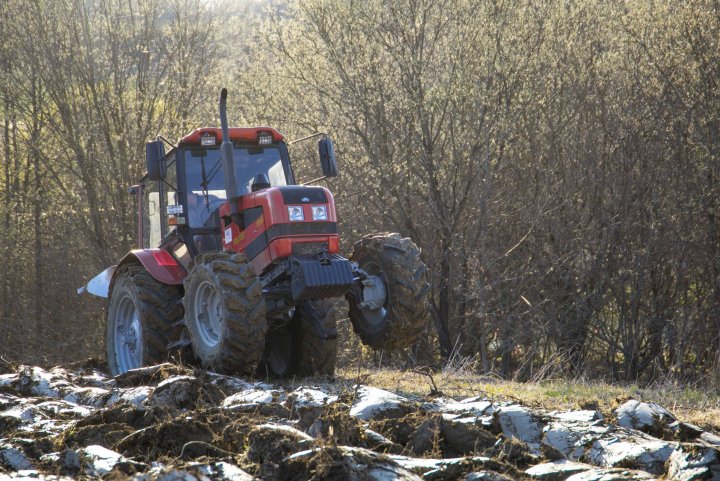

Testy akpila, jak na takie warunki to poradził sobie dobrze

czemu nie zima??? teraz to uprawić to będzie na prawdę mega wyczyn
od razu talerzówką i pójdzie... ja tak urabiałem kilka ugorów

Lepiej przed  orką talerzówką a najlepiej glebogryzarką i wtedy efekt będzie o wiele lepszy. No i pług na najmniejszy rozstaw.

Nie zgodzę się, że lepiej przed orką talerzówką. Tak jak tutaj to chociaż równo odcina. A jak pocięte przed orką to wychodzą później nierówności. Lepiej to paliwo wykorzystać już na uprawę po orce.

raz talerzowka później dwa razy po skosie na krzyż agregatem i lux bedzie.

W lutym oralismy łąkę, później były przymrozki i to dopomogło. Na początku marca brona aktywna zrobiła lux robotę i siew owsa
Dokładnie, a najlepiej to zaorać na zimę (choć nie zawsze jest możliwość). A wiosną zwykła brona zrobi robotę :D

@songo Dopiero co skończyliśmy wycinkę robić 😅 A jeszcze ruska poszerzaliśmy i ustawialiśmy pług za nim się za to zabraliśmy to chwile zeszło. A też w sumie mokro było i tak wyszło. Poszedł owies co będzie to będzie jak nie to w formie poplonu będzie 😂
@MonteChristo Tak, troszkę drzew było ale jakoś udało się z nimi uporać trochę koparką a resztę pług ;)
@marobas Dokładnie wczoraj zorane dzisiaj poszła talerzówką parę razy potem delikatnie broną i posiany owies ;)
@mariusz4321 Hmmm kiedyś tak robiliśmy ale tak jak koledzy niżej piszą, jest jeszcze większy bałagan po tym. Lepiej wychodzi to zorać i potem talerzówką ;) Pług z 40 na 44 zwiększyliśmy, ale teraz skiby niezłe wali w porównaniu do poprzedniego pługa co tam było 30 😅
@tomo12 Dokładnie, zgadzam się. Jak dla mnie najlepszy sposób. Jakbym jeszcze wirnik miał, to nawet tą talerzówką z 2 razy przejechać żeby to ponacinać potem wirnik i gitarka będzie :D
@kamil255 A może i wcześnie by się udało to poorać ale jakoś tak się zabieraliśmy do tego od dawna 😂 Ja jeszcze brony aktywnej nie mam niestety, a do takich kawałków to by było jak złoto
@Pafnucy Nie no panie, źle nie jest 🤣 Bywało gorzej z tą orką, nie raz skiby stały dęba do góry. A tutaj akpil elegancko to zaorał aż zdziwiony byłem że tak ładnie odkładał i krył :D Niżej podpiąłem fotkę, żeby zobrazować jak rusin miał ciężko, teorią te 450kg powinno wystarczyć ale chyba w praktyce jednak nie bars się to sprawdzi 😅
@dawid12 Nam raczej rzadko kiedy udaje się ugór na zime poorać bo z reguły właśnie przez zimę się ten temat ogarnia ;) I dlatego często kończy się na orce wiosennej i siewie lub po prostu leży do siewów jesiennych
W ubiegłym roku kasowaliśmy ugór, który był dość dobrze zarośnięty drzewami i po wyrzuceniu karp przejechałem glebogryzarką. Następnie zostało to zaorane i gdyby nie wystające w kilku miejscach pozostałości korzeni to ktoś postronny mógłby stwierdzić, że to pole cały czas było użytkowane. Te skiby dlatego tak wyglądają bo wierzchnia warstwa jest przerośnięta korzeniami i nie bardzo ma jak się rozsypać. Pisząc o talerzówce nie chodziło mi o jakąkolwiek uprawę przed orką a ustawienie talerzy na zerowy kąt natarcia i rozcięcie korzeni w wierzchniej warstwie.
Oczywiście to tylko moje zdanie i każdy robi wedle własnego uznania ;) . Do tego każda gleba jest inna i może u innych sposób w jaki ja to robię by się nie sprawdził aczkolwiek w moim przypadku taka a nie inna kolejność uprawy sprawdziła się najlepiej.

to pewnie zależy na jakiej ziemi, i czym przerośnięte... ja uważam, ze jeśli pług pójdzie, to lepiej od razu zaorać, bo później podbija, i nie odwraca, ale miałem ostatnio taki kawałek podmokły, który od niepamiętnych czasów był nieużytkiem, porośniętym jakimiś "chaszczami" i próba orki ursusem 904 i UG 4x35 sie nie powiodła, nawet po wypłyceniu ciągnik się zagrzebywał... poszła w to talerzówka 3x i następnie orka spowrotem 904 tylko z pługiem 3x30... i wiecie co... i z tym potrafiła się miejscami zagrzebać, i trzeba było wypłycać -były jakieś takie poprzerastane kłącza, korzenie  które trzymały jak sieć  i nawet talerzówka tego nie pocięła na tyle, żeby orka szła (i pługi i ciągnik nie są w rozsypce...! )

Od jakiegoś czasu nieużytki uprawiam bez orki.
Oprysk, następnie kosiarka(jeśli są wysokie chwasty) i 2-3 przejazdy talerzówką/glebogryzarką. W to siejemy np. grykę lub rzodkiew oleistą. Po zbiorze normalna uprawa ścierniska i jesienią orka idzie jak by było uprawiane od lat

@mariusz4321 Też jest to jakiś sposób, ale jednak wole to zorać. Już od paru lat tak praktykujemy że orka, i w sumie od pewnego czasu już glifosat nie leci. Tylko pierwsze bijakowa potem orka talerzówka i nie jest źle. Szczerze jestem antyglifosatowcem i moim zdaniem szkoda zabija to co jest dobre w takiej glebie. A taka gleba ugorowa to myślę że jest bardzo pogada z mikroorganizmy i florę. No to u nas ziemie są dość ciężkie zależy jaki kawałek tutaj pewnie lepiej by było gdybyśmy tak poczekali z 2-3 dni żeby przeschło, ale znów dzisiaj deszcz nadają i taka to robota ...
@marobas No to fakt są takie kawałki że najlepiej by skibę odkręcić 😂 Ale tak jak właśnie piszesz musi być bardzo zarośnięte sporo drzew etc. wtedy gleba jest tak związana jakby w niej było jakieś zbrojenie 😅 Gorzej jak pług na kołkach nie jest, bo u nas korpus zostawiliśmy w polu przez korzenie 🤣
@FarMaster Hmmm jeśli to są nieużytki niezarośnięte to też bym się pewnie pokusił, ale jakoś zawsze praktykujemy orkę żeby tą trawę, darń przerzucić. A jak grykę wypada na nieużytkach, opłaca się?

Niby lepiej przerzucić, ale po ostatnich suszach. Przy następnej orce wszystko i tak wychodziło na wierzch, dlatego odpuściłem orkę. Teraz mam jeden nieużytek(około 20letni) zaorany w połowie a druga połowa po glebogryzarce. Na chwilę obecną różnicy w pszenzycie nie ma,jedynie trochę paliwa zaoszczędziłem.
Co do gryki to jakiś dużych różnic w plonie nie widać, względem uprawianych wcześniej pól. Pomijając wykorzystanie nawozów na takiej glebie. Z opłacalnością to różnie bywa, ostatnie lata padało kiedy kwitła i słabo było z zapyleniem. Choć ja to zazwyczaj traktuję to jako poplon, bo  mamy tu małe działki a do najbliższego kombajnu nieraz kilka km.
