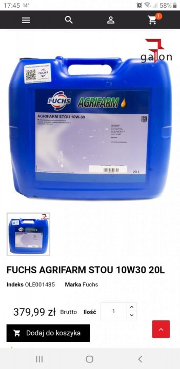

Uziu92 7974 Napisano Kwiecień 12, 2022 Uziu92 7974 20591 o tym castrolu. Do tego case to jakiś mobil shell fusch do ciężarowych koniecznie full saps czyli bez normy E9,CI+ CJ itp. 2 Udostępnij ten komentarz Link do komentarza
hubertb 4007 Napisano Kwiecień 12, 2022 Zaawansowany 4007 3841 A co lał producent? Możliwe że najlepiej nie kombinować? Udostępnij ten komentarz Link do komentarza
Uziu92 7974 Napisano Kwiecień 12, 2022 Uziu92 7974 20591 w instrukcji jest zapewne kilka propozycji lepkości w zależności od temp pracy ciągnika, jedynie może być sprecyzowana klasa jakości. Udostępnij ten komentarz Link do komentarza
Pigmei 1868 Napisano Kwiecień 12, 2022 (edytowany) Prawie anonimowy 1868 3236 Producent ciągnika określił klasą 15W40 więc dowolnego producenta będzie dobry. Ten silnik nie ma żadnych eko cudów typu DPF więc z normą E5 nie musi lać a jak zaleje to też nie będzie zły. Edytowano Kwiecień 12, 2022 przez Pigmei 1 Udostępnij ten komentarz Link do komentarza

songo 800 Napisano Kwiecień 13, 2022 Zaawansowany 800 4578 a co polecacie do MWM? zbliża mi się wymiana, łany był Orlen platinum i zastanawiam się czy zostać przy nim czy przejść na coś innego?? Udostępnij ten komentarz Link do komentarza
slawek74 12189 Napisano Kwiecień 13, 2022 Zaawansowany 12189 22174 15w40 mobil czy fusch w zupełności wystarczą Udostępnij ten komentarz Link do komentarza
Krzysztof81 3875 Napisano Kwiecień 13, 2022 Zaawansowany 3875 8150 Ja w Renacie mam Fusch 10w30. Udostępnij ten komentarz Link do komentarza
PRIMO 8046 Napisano Kwiecień 13, 2022 Mega wku****ny chłop ! 8046 8878 Czyli ten będzie dobry do silnika?🤔 Udostępnij ten komentarz Link do komentarza
Uziu92 7974 Napisano Kwiecień 13, 2022 Uziu92 7974 20591 nie bardzo, kup mobil delvac 15 w40 i będzie git 1 Udostępnij ten komentarz Link do komentarza
stempos1980 7905 Napisano Kwiecień 13, 2022 Zaawansowany 7905 5943 Z fabryki wyszedł na 15 w 40 to nie kombinuj Przemek😁 Udostępnij ten komentarz Link do komentarza
PRIMO 8046 Napisano Kwiecień 13, 2022 Mega wku****ny chłop ! 8046 8878 4 minuty temu, stempos1980 napisał: Z fabryki wyszedł na 15 w 40 to nie kombinuj Przemek😁 Nie kombinuje nic bo Case to nie łursus. 1 Udostępnij ten komentarz Link do komentarza
Krzysztof81 3875 Napisano Kwiecień 13, 2022 Zaawansowany 3875 8150 3 minuty temu, PRIMO napisał: Czyli ten będzie dobry do silnika?🤔 W sumie na pewno będzie chodzić. Mam taki w Fendcie 615 i Renacie 106.54 ale jak będe zmieniał jesienią przechodze na Mobila. Tak naprawde dla takiego silnika 10w30 czy 15w40 to jedna chwała. 1 Udostępnij ten komentarz Link do komentarza
TheraRolnik 4172 Napisano Kwiecień 13, 2022 Zaawansowany 4172 2672 12 minut temu, PRIMO napisał: Czyli ten będzie dobry do silnika?🤔 Po co kombinujesz 🤔 Udostępnij ten komentarz Link do komentarza
