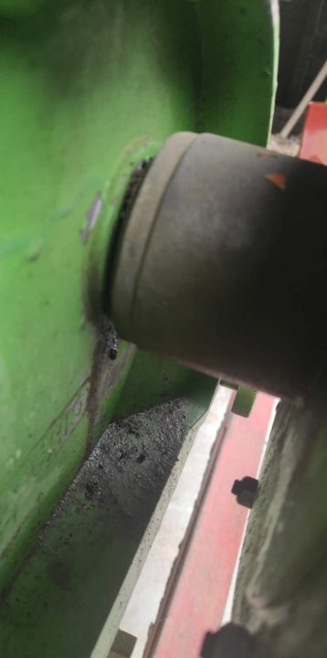

podpowie mi ktoś jak zdemontować to koło z brony aby nie uszkodzić tego?

Tu były tylko imbusy? coś mi świta ze po drugiej stronie były też nakrętki, jak to koło nowe zakładałem to po odkręceniu tych imbusów łatwo zeszło - no ale to było nowe

tak były imbusy, wykręciłem je tłukę młotkiem i nic nie drgnie. Wydaje mi się że ono składa się z dwóch części i jedna w drugą wchodzi na stożek i zaciska się przy skręcaniu imbusa
Dokładnie tak, to się zaciska, a nie jest tak ze tam jest coś jakby nakładka na wałek i ją trzeba by było przesunąć w stronę przekładni?

wygląda na tuleje co by to koło było osadzane na tym. nie umiem dodawać zdj do komentarza
jedna śruba nie jest wylotowa i wkręcając dłuższą nic nie daje . Nie ma jak jej przesunąć w stronę przekładni

Jeśli jest stożek i jedna śruba nie jest na wylot to to będzie ściągacz.

to wkręcam w to śrubę i klucz udarowy na 1200n i nic się nie robi jak pukam w kolo

Nie ma gwintu na którymś otworze na piaście? Tak żeby odpychało koło. A koło zabijasz w kierunku przekładni.
Patrzyłem teraz w katalogu, nie widać tego za bardzo. Były też koła z piasta na klinie.

jest w jednym ale jak śrubę wkręcę i pukam młotkiem w jedną i drugą stronę to nawet nie drgnie

Masz czym to podgrzać ? Jedyna opcja to naciągnąć i musi koło zejść ze stożka w stronę przekładni, wtedy wyciągasz piastę i koło. Bo jak rozumiem, śruby były przykręcone od tej strony tak?

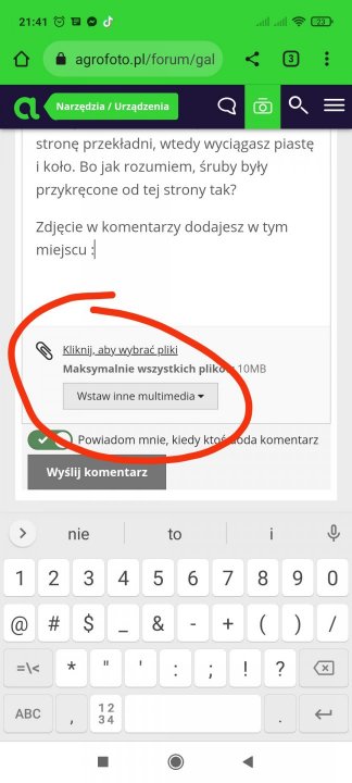

Zdjęcie w komentarzy dodajesz w tym miejscu :

a jakbyś ta duża tarcze odkręcił od małej? wtedy nie poszłoby w kierunku przekładni?

a jakbyś ta duża tarcze odkręcił od małej? wtedy nie poszłoby w kierunku przekładni? wątpię ale będę jutro próbował.

Nie wiedziałem że trzeba się logować na wyszukiwarce. Tak to wygląda

Czyli stożek jest w drugą stronę. Spróbuj cienki przecinak wbic pomiędzy tulej a koło

poszło zrobiłem ściągacz na 3 śruby i jedna w środku i stukając młotkiem po naciągnięciu puscilo
