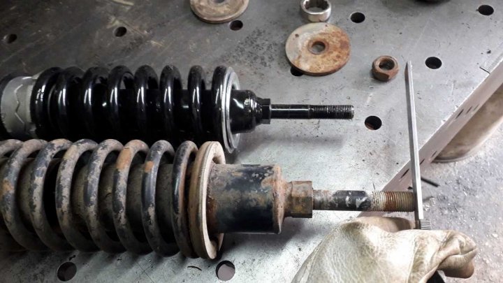

Wymiana amortyzatorow kabiny w aresie jakby ktoś potrzebował to pasuja z Daf 105 i są o wiele tańsze
KacperDemczuk napisał:
Tylko tak jak w serii 54 są za krótkie
A jakby wymienić wszystkie 4? mi też trzeba przednie wymienić w 133.54 i właśnie ponoć z jakiegoś dafa pasują bo nie specjalnie chciałbym wydawać 450zł za jeden do renówki.

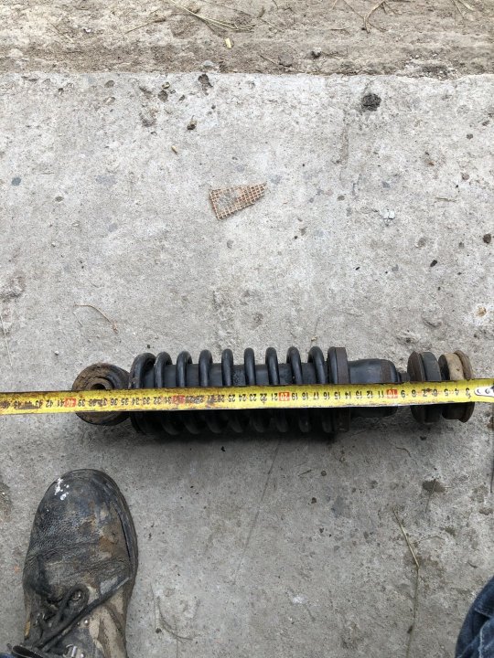

Ja zamówiłem i odesłałem, były krótsze dość mocno kabina siadła, i na dodatek otwór w tym od dafa jest fi14 a w kabinie jest fi16 czy coś takiego już nie pamietam Ale luz był znaczny
na dniach będę zamawiał ktoś z olx za 390 załatwić ma
Chociaż może warto przejechać się ze starym amortyzatorem gdzieś do sklepu z częściami do ciężarówek

Tak chyba zrobię bo byle dołek i stuknięcie. Tulejkę w amortyzatorze można rozwiercić z 14 na 16 albo w uszy coś podłożyć aby na długość było. Znajomy podobno z jakiejś ciężarówki założył i jest super.

10 godzin temu, soltys48 napisał:
Tyle i jeszcze cieńsza śruba
W dafach były różne kabiny i na zdjęciu masz z najmniejsZej kabiny no jest z regulacja a zamawiając z kabiny dużej jest inny a tulejkę to ja odcinalem swoją i przyspawalem

Brałeś na wzór z ciągnika? Też pewnie wykręcę i podjadę mam niedaleko autosa. Nie orientuje się ktoś czy w serii 54 przód i tył są takie same czy różne?
