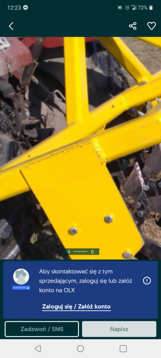

Areator łąkowy własnego wykonania
  • 4330 wyświetleń
sprzedam lub wykonam taki sam
Maszyna nacina darń łąki do głębokości 18 cm co powoduje lepsza wchłanialność wody oraz składników odżywczych, pobudza trawę do rozwoju układu korzeniowego co powoduje większą odporność na suszę a w warunkach mokrych pomaga zawiązać bardziej ścisłą darń co pomaga przy pracy ciężkim sprzętem, idealne uzupełnienie parku maszynowego do pielęgnacji użytków zielonych, możliwość rozbudowy o kolejne maszyny do pielęgnacji łąk

ok 800 kg, fabryczne zachodnie ok 650 ważą

Popracuj nad spoinami bo odstraszają. Z jakiego materiału wykonałeś noże, stosowałeś jakąś obróbkę cieplną?
Wazyleś? Bo serio na tyle nie wygląda, chyba że ścianka 5 to może

profil konkret. widać to po tym że profil jest mocno zaokrąglony, a im cieńsza ścianka tym jest bardziej kanciasty, kiedy będziesz na składzie to się przyjrzyj
po zobaczeniu ceny też jestem ciekaw z jakiego one są materiału. powinny być tytanowe 😄
spoiny spawane pionowo są nie najpiękniejsze, wszystkie które miałem możliwość spawu poziomego ( wszystkie od góry i od dołu są wykonane podręcznikowo i porządnie ) noże to hardox 500 z taką samą obróbką jak lemiesze do pługów
ściankę policz razy 2 a blachy 12 mm, blachy między ramą główną a łożyskami też 12 mm i są jeszcze zastrzały
4 godziny temu, krzychu121 napisał:
Ile cenisz?
30 tys do negocjacji, mogę zrobić wycenę na podstawie aktualnych cen stali, tą cenę dałem z zapasem ponieważ rynek stali jest nie stabilny i może się okazać że walnie coś jeszcze i na same materiały wyjdzie taka kwota, ktoś powie że to miliony ale zachodnia maszyna którą się inspirowałem aktualnie kosztuje ok 16 tys € netto

6 godzin temu, igor10246 napisał:
godziny przed Cadem aby wszystko policzyć żeby się tu nie stykało
Nie wiem kto cię uczył rysować, ale ja bym tu nic nie liczył. Założył bym średnicę wału oraz jego długość a potem obudował ramą.

ja tam sie nie znam ale myślałem o cenie max 15 tys. i nie wiem po co spędziłeś te 50 godz z programem jak tu wystarczył by prosty szkic zrobiony na kolanie, to nie kombajn czy ciagnik
Musiał narysować elementy do ciecia laserem czyli noże.
Ale laser nie tnie w 3D, tylko z płaskiego arkusza i do narysowania elementu nie trzeba CADa, tylko dowolny program graficzny (ja np. rysuję elementy na laser w Corelu). Narysowanie takiego noża to max. 15 minut jeśli ktoś nie ma doświadczenia, nie zna dobrze programu i będzie to robił "na piechotę". Bardziej zaawansowany użytkownik zrobi to pewnie w 5 minut.
Ale najbardziej mnie rozbawił ten lakiernik za 2 tys. złotych do tych paru rurek. Taniej byłoby zrobić ocynk + proszek. 300-400 zł biorą lakiernicy za jeden element z auta (z przygotowaniem), tu jest trochę więcej zakamarków, ale za to mniejsza powierzchnia w rozwinięciu, nie ma szpachlowania no i jednak na maszynie wymagania jakościowe są trochę mniejsze niż na aucie, a brak dużych płaszczyzn wybacza błędy. Ogólnie za 500 zł brutto z fakturą spokojnie by to pomalował każdy lakiernik markowymi lakierami.

3 godziny temu, hubertb napisał:
Cynk to 1,50 za kg
Niestety , słyszałem że już 2.30 . Przynajmniej wielkopolska .
Co do tych eksperckich " spoin " które chwalił nawet sam wieloletni spawacz wagonów .... Czy ten spaw został wykonany w pozycji sufitowej.? Bo piszesz , że wszystkie w pozycji podolnej "poziomej " są super bajeranckie ... Ale tutaj jakoś tego nie widać ....
