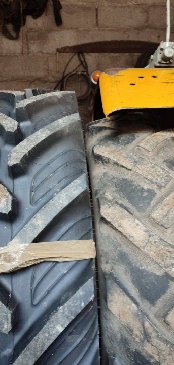

Jak w tytule kupiłem nowe radialne opony ale się zastanawiam na jakim ciśnieniu będą się najlepiej sprawdzać w pracach polowych?

1 bar w zupełności wystarczy jako takie bardziej uniwersalne

13.6 a na ciapku wygląda jak conajmniej 520 👍👍

Dnia 7.03.2022 o 18:28, tytanowyJanusz napisał:
konkretny balon😁 jaka cena?
1700 sztuka
dzięki właśnie tak myślałem narazie mam 1.1 ale jeszcze nie próbowałem z niczym😃
Fakt na tych się prezentuje elegancko😃😍

Na przód jeszcze wrzucić 750'tki lub balony, tu na tył dorzucić jeszcze po jednym obciążniku i będzie trakcja i uciąg jak w 360

na przód zamówiłem normalne 6.00 bo jakoś mi nie leżą 7.50 w ciapku a też nie jest na tyle ciężki żeby przód toną ale fakt po krążku jeszcze muszę wrzucić i będzie bajka

Bieżnik wygląda na bardzo wysoki. Ile ma cm na środku ?
Prawie 5

na 14.9 to dopiero wygląda ale niestety atak cierpi. te powinny być akurat

No właśnie 14 to już chyba za dużo może by weszły ale pewnie trzeba by poszerzyć tył bo już do butli dużo nie brakuje. I tak jak są obręcze nitowane to przy 13 potrafią pęknąć a co dopiero przy 14 ja mam ten plus że mam pełne obręcze

U mnie wchodziły idealnie tylko kabinę trzeba było troszkę przerobić ale moje miały 2-3 cm bierznika
:D wchodziły idealnie, poza tym że były zużyte i mimo to kolidowały z kabiną? :D
Polecam 7.50 mam u siebie ze wspomaganiem i chociaż przód jest lekko wyżej to jest super, miałem na c330 6,00 7,50 potem 6,50 i wróciłem do 7,50 bo do 2giego poszły balonówki pod tur-a to mi takie koła zostały, a więc wizualnie lepiej i skręca też lepiej ze wspomaganiem, nie talerzują tak koła, ustawiłem niższe ciśnienie to miękko się jeździ, mieszczą się fajnie pod błotnik o zwrotnicę nic nie ociera a z takim balonem z tyłu przód przypakowany super by wyglądał jako cały taki ciapek na sterydach
ps. co do ciśnienia w radialkach w dużym ciągniku na przedzie pod turem pewnie niżej 2-2,4 at te opony by nie miały ale tyle ile taki c330 ma obciążeń i ile mtg narobi to tym oponom nic nie grozi i na niskich ciśnieniach
Kabina jest delikatnie mówiąc specyficznie zbudowana

dziś porównałem sobie z dwiema oponami 14.9 to diagonalny Barum jest praktycznie takiej samej szerokości nawet trochę węższy a stomilka radialna minimalnie szersza
