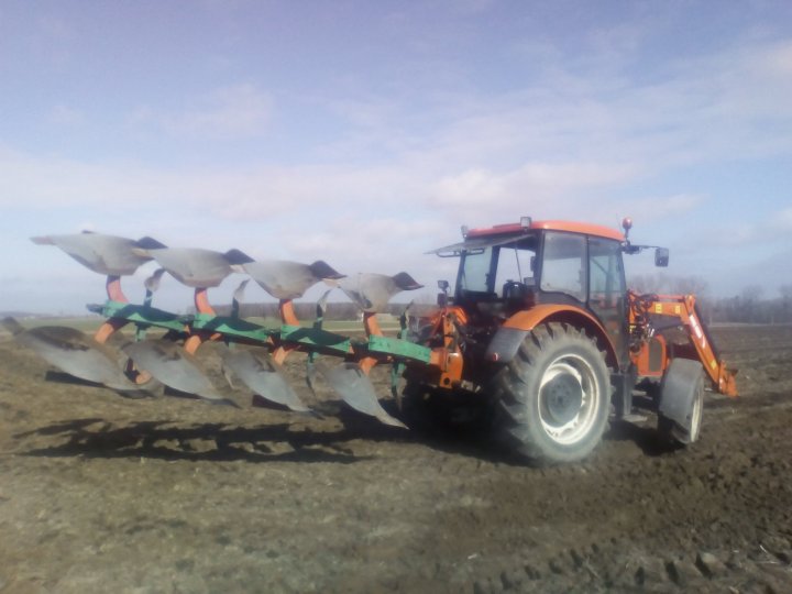

18 godzin temu, przybyslawice5211 napisa艂:
Jak sobie daje rade z tym p艂ugiem i ile ci spali w orce聽
Bez problemu w nim lata mo偶na orac nawet i 10 km/h a co do spalania to zale偶y od ziemi ale waha si臋 mi臋dzy 12 A 15 litr贸w na hektar

Zastanawiam si臋 nad takim MF lub renaultem Aresem bardziej przemawia dla mnie silnik john deere ale zobacz臋 co si臋 trafi a jak skrzynia bieg贸w robi艂e艣 co艣 czy na razie chodzi聽聽聽聽

Perkins mo偶e lepszy ni偶 silnik jd przynajmniej uszczelka pod g艂owica nie pada co iles mtg

Te uszczelki to w nowszych john deere siadaj膮 podobno przez termostat tak m贸wili w filmie z agrojd

3 godziny temu, marekjsp napisa艂:
Taaa.聽 na piochu chyba.... 馃
U mnie jd 105 km spalanie 20 litr贸w na ha聽 gleba聽 4a... ..pr臋dko艣膰 max 6 km聽
MF 6180聽 ten sam聽 p艂ug, te same pole 20 litr贸w na ha.... Pr臋dko艣膰 max 8 km...聽

A spalanie 12-15 litr贸w to聽 bajki馃

Na piachu mo偶e i spali poni偶ej 15l ale na innych glebach to nierealne. 10km/h? To膰 to tylko 120km.

Ka偶dy ma inne warunki na polu. Ale mi tam by艂oby szkoda tego Zetorka do 4 skib.

Mam 6180 i z p艂ugiem 4x48 i 6-8km/h to realna pr臋dko艣膰 Spalanie 15-20l na ziemiach 3-4 klasa

Dnia 27.02.2022 o 15:58, Bogdan_ja napisa艂:
Kolejny znawca. Ziemi臋 r贸偶ne od 2 klasy do 5 przewa偶nie orka 8-9km/h obroty 1700 wi臋cej jak 15 litr贸w na tych ziemiach mi nie spala w orce 馃槈

a p艂ug na ile? bo 18cm to orka i 25 to te偶 orka ;)
aha i wg czego ta pr臋dko艣膰? w tym roku oralem poplon na g艂臋boko. licznik w ci膮gniku pokazywa艂 8 a nawigacja 5.5. to tak 偶eby pokaza膰 po艣lizg kol.

9 godzin temu, marekjsp napisa艂:
Mam to wiem... Mo偶esz sobie pisac co chcesz i tyle.... To jest tylko 120 koni i takie pr臋dko艣ci to wida膰 偶e gliny nie orales i tyle.... 15 litr贸w to na piochu 艂yka i tyle.聽
