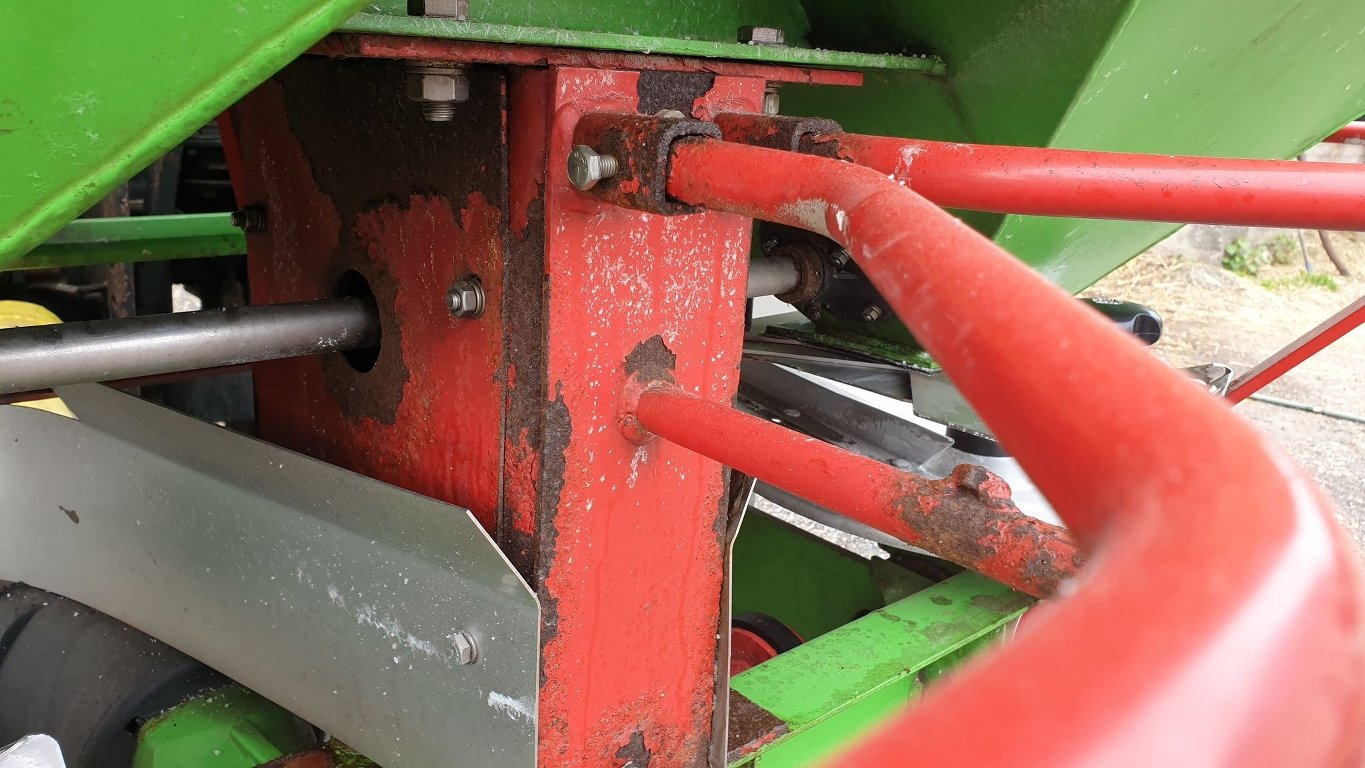

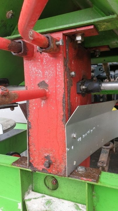

danielhaker 7858 Opublikowano 20 Lutego 2022 Trójką jeżdżę. Co do ustalenia dawki- orientacyjnie spoglądam w tabelę, ale z racji różnicy rzeczywistej prędkości najbardziej posiłkuję się własnymi zapiskami. Tym sposobem ile chcę- tyle wysieję. Rozsiewacz spoko, po 10 latach to jedyne miejsce gdzie rdzewieje. 3 kawałki blach, które łatwo będzie wymienić Najważniejsze elementy, czyli skrzynia i rama bez rdzy. Żałuję tylko, że nie był wzięty z hydraulicznym zamykaniem, bo przez otwartą szybę sól pyli do kabiny. Jak będzie trochę wolnego czasu i chęci to chyba założę siłownik 7 godzin temu, XTRO napisał: 200 kg soli to niezłe uzupełnienie 😀 Mówisz za dużo? Przyjąłem zapotrzebowanie 50kg K2O na tonę ziarna, plon 4t, czyli 200kg czystego. Zasobność w glebie średnia. 40m3 gnojowicy x 2,5% K2O x 0,8 (współczynnik wykorzystania w I roku) = 80kg 200-80=120, stąd 200kg soli Miałem nosa kupując rok temu po 1350zł Odnośnik do komentarza https://www.agrofoto.pl/forum/gallery/image/811787-zetor-5211-unia-ms-500/#findComment-2935453
