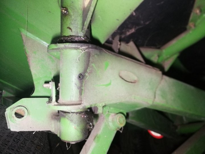

Ktoś się orientuję czy rama stawiacza będzie pasowała od nowej Mai do tej z 2012 roku? Podobno te nowe są już wzmocnione

Tak na oko to wygląda tak samo, będę w stodole to mogę zrobić fotki jak coś

Samo mocowanie wydaje się podobne, tylko ciekawe czy wymiary są identyczne, bo trochę nie uśmiecha mi się kupować całego kompletu razem z kołyską i stopą.

pasuje bez problem
pasują bez problemu zadzwoń do serwisu czy nie posiadają samych wzmocnienien do spawania
obejrzyj ramę od środka czy nie popękała szczególnie na rogach

Same wzmocnienie mi nic nie daję, bo rama jest za mocno przegięta do dołu i jak belka spada na stawiacz, to potrafi z niego spaść zanim on się obróci. Było grzane gazami, naciągane pasami i walone dużym młotem. Trochę się poddało, wspawaliśmy wzmocnienie, ale to tak na szybko żeby sezon skończyć. Z serwisem już gadałem, ma im podesłać zdjęcie i chcą coś według tego załatwić, ale jakoś nie wiem czy według samego zdjęcia im się uda. Kiedyś była taka część na sklepie internetowym sipmy, ale od dłuższego czasu ten sklep coś nie działa.
@zielaz dzięki za zdjęcie. Widzę, że raczej powinno pasować. A czy ja dobrze widzę, że tam jest czujnik? Czy to jakaś śruba?

W mojej maji ten element popękał i stawiacz wogóle odpadł ;) po telefonie do sipmy przysłali te dwa płaskowniki i tuleję - pospawane chodziło jak nowe

Sprawdź ramę z przodu, profil tuż za ramieniem załadunku z prawej strony, jak wyjmiesz zaślepkę to tam też może być niespodzianka, przynajmniej u mnie była a rok czy dwa młodsza owijarka, to o tyle ze stawiaczem nic się nie dzieje oprócz tego że czasem sfiruje i jak już bela się wyrzuca to potrafi się opuścić ten stawiacz i wtedy belka spada z większej wysokości co skutkuje nie raz wywróceniem beli może ktoś wie ocb?
