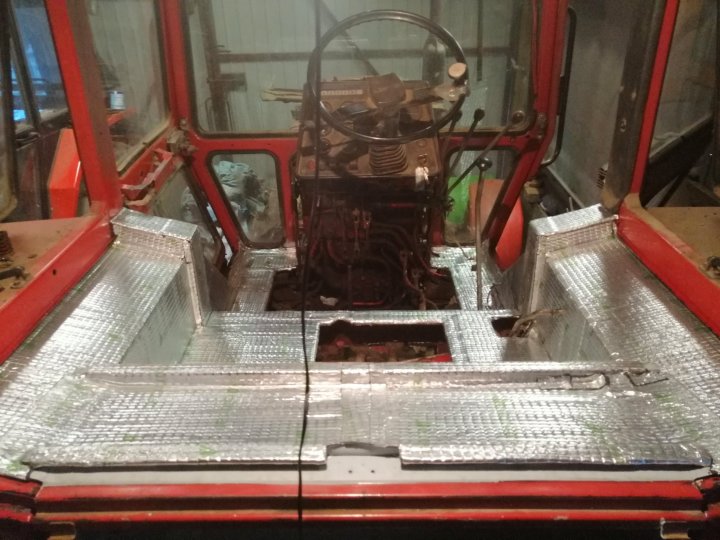

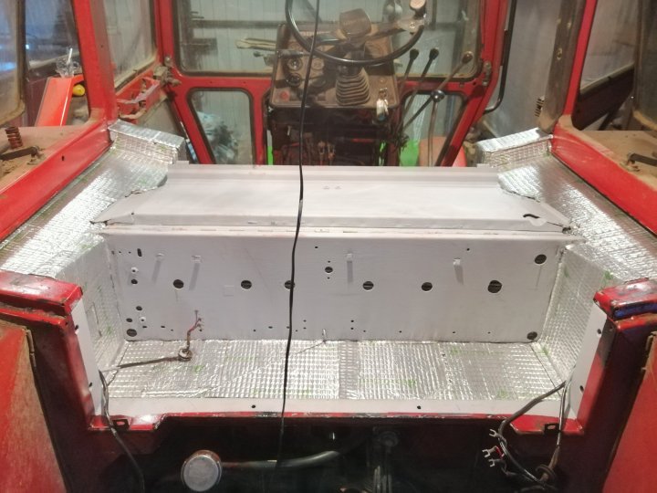

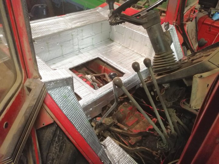

Powoli do przodu 😀Staralem się jak najdokładniej wykleić i jak największymi kawałkami. Na boki poszła jedna warstwa maty a na podłogę dwie. Teraz na to gąbka i materiał a na podłogę oryginalne maty bo są w dobrym stanie.

Z mniejszych kawałków maty które zostały z kabiny żeby nic się nie zmarnowało wyklejam też skrzynkę na akumulator. Na pewno nie zaszkodzi😉

teraz będzie ciszej niż w niejednym aucie 😁. bardzo dobra robota 👍

Jak przód wygluszysz? Okolice pompy hydraulicznej i cały ten majdan?

Bardzo fachowo i starannie zrobione, teraz tylko najgorszy ale najważniejszy element wygłuszyć wszystko pod kierownicą. Będzie na pewno ciszej, mogę się założyć że owiele lepiej niż w tych nowych mtz.

@kundys
Na tyle nawet nie liczę 😀wystarczy że będzie ciszej jak w oryginale 😉a to już będzie dużo 😉
@songo
Szkoda gadać 😂w życiu bym nie powiedział że na taką kabinę trzeba tyle materiału..
Do tej pory na to co na fotkach poszło mi 10m2 maty wygluszajacej 2.5mm i dziś zamówiłem jeszcze 6m2 i to pójdzie i wiele nie zostanie..
Koszt maty 703zl
Pianki poszło 4m2 i 4m2 domówiłem powinno wystarczyć razem  koszt 256zl
Materiał na początek zamówiłem 6mb x 140 cm szerokości... Teraz domowilem 5mb coś z tego powinno zostać
Czyli  11mb x140cm za to zapłaciłem 219zl
Do tego neutralizator rdzy 3x400ml 95,85zl
Klej 152,57zł
To wychodzi jakieś 1430zl na okrągło..
Do tego podkład (litr miałem litr dokupiłem)
Szczotki,śruby, uszczelki i jeszcze kilka pierdół i 1600zl załapie..
Uzbierało się dużo za dużo.. Żona mnie za chwilę z domu pogoni za te moje wymysły remonty i udoskonalenia  😂nie myślałem że tyle wyjdzie.. Liczyłem na max połowę tej kwoty.. Tylko tak sobie tłumaczę co to 1600zl dzisiaj warte 😀😂jak już w tym miejscu jestem to doprowadzę sprawę do końca... Mam tylko nadzieję że efekt koncowy będzie wart tej kwoty😉😀
@MF675ursus
Cały czas myślę jak to ogarnąć żeby był jak najlepszy efekt.. Jak to wyjdzie to sie okaże i na pewno pokaże to na AF

Śmiech smiechem ale kiedyś wstrzyknalem piankę między bak. A maskę w 60 prosto szybko i tanio.. Jak nie trzeba często zaglądać to może być 😀
@Harnas16
Dalej Mata gąbka i materiał..
@michal822
Dzięki staram się żeby to jakoś wyglądało. Ogarne podłogę i będę się zajmował kokpitem.. Tam będzie najwięcej zabawy.. I czym lepiej to ogarnę to będzie ciszej.
