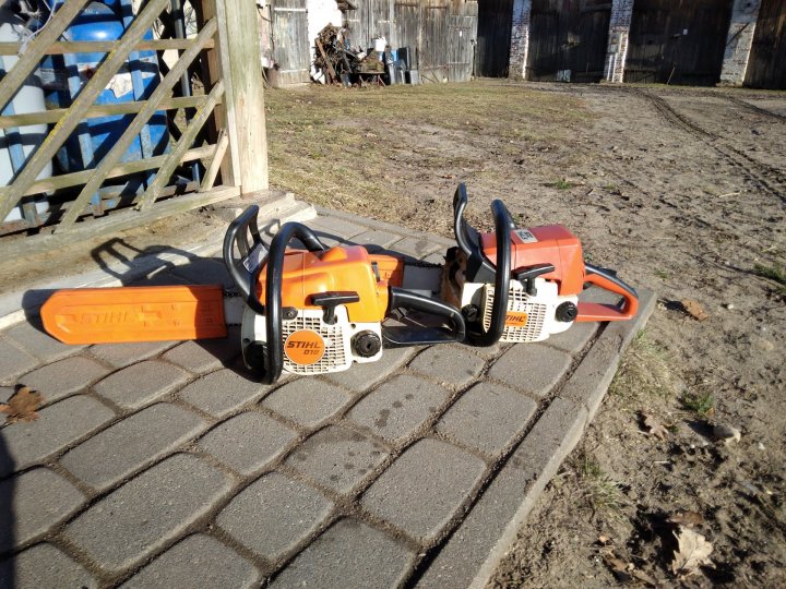

Dłuższy czas się zbierałem do kupna czegos mniejszego do towarzystwa dla ms261.
Czytałem te wszystkie opinie jakie to małe są gówniane, że to nie to co kiedyś itd itd. Wyszlo chyba jednak przyzwyczajenie do marki - 3 piła + kosa
Informacje o zdjęciu Stihl ms181
daron64
Napisano (edytowany)
  • Zaawansowany
  • daron64
  • 2840 4919
Porównanie kilku pokoleń. Stara 280 rocznik bodaj 2002, od 2017 na zasłużonej emeryturze. Zastąpiła ją 261. Teraz mam sporo drobnicy do cięcia, więc kupiłem ms181.
Różnice w wymiarach widać. Co do wagi. To zalana pod korek 261 waży 6.6kg, za to 181 -5.4. Dziś małe przetarcie miała, to powiem, że różnica w wadze mega odczuwalna przy dłuższej pracy.
Co do mocy, to wiadomo, że nie ma co porównywać. 261 ma 4.1konia, 181 -2. Nie wiedziałem w sumie jak mocno będzie widoczna ta różnicą podczas pracy. Dziś okazało się, że to nie jest różnica, tylko przepaść. O ile dechy, to wiadomo, że leciutko, ale już jak takie balki na próbę chciałem przeciac, to było czuć, że to nie jest coś, co ta piła by chciała robić w swoim życiu. Nie, że miała ciężko czy coś, no ale to nie to. Za to 261 jakby mogła to by się śmiała przy cięciu tego. Nie żebym się spodziewał, że będzie inaczej, ale nie sądziłem że w takiej lżejszej pracy to będzie aż taka roznica. No ale w sumie mała kupiłem do pomocy do lekkich prac i myślę, że do tego bedzie bardzo spoko.
Co poza tym..napewno jest mega plastikowa w porównaniu do większych sióstr. Na biegu jałowym bardziej drży niż 261. Na obrotach już normalnie. Dziś dużo nie pociąłem - dwa zbiorniczki w małej i dwa w dużej - na zmianę, bo raz dechy, raz balki, to jednak sporo wygodniej mała machać.

Zakup był przed przelewem :) (paczka wysłana)
To 280 zaczęła wariować - na biegu jałowym gasła, ciężko było palić niekiedy, ale przy cięciu na obrotach zachowywała się normalnie. W serwisie powiedzieli, że do wymiany gaźnik. Do tego brat kiedyś ułamał kawałek korpusu z amortyzatorkiem, i takie tam pierdoły, to jakbym chciał to zrobić to całość  podliczyli na min 700zl. Tak kupiłem druga, a ta przeszła na emeryture. Ciężko mi powiedzieć ile mogła drzewa przerobić. Na chatę ojciec mówił, że szło 40m na sezon, do tego chata dziadków (2piece + kuchnia) i mieszkanie ciotki (pięc i kiedyś kuchnia). Jak człowiek młodszy to zawsze cale ferie w lesie się siedziało.
W 261 padł ten zawór dekompresyjny, ale nie robiłem tego. Jak działal, to paliło się ją bardzo bardzo lekko, ale bez niego też jest ok. Ja sam nie majstruje przy sprzętach - raz na jakiś czas na przegląd i regulacje oddaje do serwisu.

u mnie też rządzi Stihl😁 takim maleństwem przy takich pierdołach i tak się fajnie pracuje bo jest szybkoobrotowa. jak stałem przed zakupem to właśnie serwisant mi powiedział że warto dołożyć do ms211 żeby mieć te 2.3 km, a mam porównanie do 6 konnego Dolmara który waży 12kg 😁

@daron64 W tej MS 261 masz taki papierowy, okrągły, wkręcany filtr powietrza? Jeśli tak, to jak go czyścisz? Niedawno też kupiłem taką MS 261 i stąd to pytanie. W ciągniku papierowy filtr powietrza czyszczę sprężarką, a tu się trochę boję. 🤔

w mojej ms 181 już od dawna są problemy z odpaleniem.Zwłaszcza jak jest zimna,potem jeszcze daje radę. Ale gaśnie  na wolnych i w ogóle w.rwia. Jak była nowa to fajnie chodziła a teraz żadna regulacja nie pomaga. Te chińskie gaźniki są też  do do 181? Może bym kupił bo mnie uj strzela jak na nią patrzę.Piła ma z 10 lat ,ale zużyłem może 4 łańcuchy ,tak że dużo nie chodziła.

U mnie był duży luz na przepustnicy. Mimo całkowicie wykręconej dyszy od wolnych obrotów, łańcuch się kręcił, a jak w gaz, to gasła, chodziła max na pół gazu. Po wymianie gaźnika jak ręką odjął. ;) tak, ja też mam ms181 i rok temu na allegro z wysyłką Smart dałem 75zl.

Mam taki okrągły z wkładem jakby w harmonijkę złożonym. Teraz jak wróciła z serwisu, to wymienili i jest okrągły, ale taki jakby obłożony materiałem. Poprzedni normalnie obstukiwalem żeby z zakamarków wywalić i przedmuchywalem

moja jest z C-M  taką chciałem i taką mi polecali podobno tylko z cm się sprzedaje ostatnio

Mi to samo mówili, jeszcze przy mnie dzwonił do jakiegoś kolesia z zulu, który wziął kilka sztuk, żeby spytac jak się sprawuje, to niby bezproblemowo. Ja nie wziąłem że względu na to, że dużo teraz nie tnę, a to jakiś kolejny element, który może się zepsuć. Jak spytałem co będzie jak padnie, to powiedział, że piły nie odpale. Także nie zdecydowałam się.
@wojtal24 czytałeś, co pisałem wyżej? 280 kupił jeszcze ojciec. Już sporo trzeba by w nią było włożyć żeby było wsio ok, także wziąłem drugą, a ta przeszła na emeryturę. W sumie może raz ja odpaliłem od kiedy mam 261.
181 kupiłem, bo mam dużo drobnicy teraz do zrobienia, a 261 jest jednak męcząca na dłuższą metę.

też używam 3 pilarek 🤭 dla własnej wygody bo nie będę bawił się z gałęziami ciężką pilarką i długą prowadnicą. na każdą zimę muszę mieć co najmniej 20m drzewa, a jeszcze obiady robimy na kuchni kaflowej gdzie też trochę drzewa pójdzie, efektem tego robota jest dla wszystkich trzech pił. chociaż jak by się trafiła ms250 to chętnie bym przygarną jako czwartą 😁

jak tniesz ms181 to ile oleju idzie na zbiornik  paliwa, bo zauważyłem u siebie że jak odkręcam korek oleju słuchać syknięcie ale oleju ubywa?

jakoś  1/2 do 3/4 zbiornika oleju na 1 zbiornik paliwa.nie słyszałem syku.

Oooo właśnie tak zauważyłem, że jakoś mało tego oleju idzie. W 261 na zbiornik paliwa dobre 3/4 oleju. Za to w 181 to z połowa poszła, nawet bym powiedział, że może i mniej. W trakcie cięcia patrzyłem, to na łańcuchu było widać olej, nie grzał się tez
