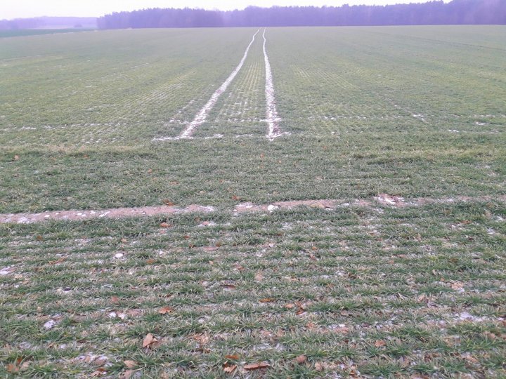

Jęczmień ozimy Sandra

Piękny, moj po mrozie już niestety siada

Jakie nawożenie planujesz?
Mój trochę zólty się zrobił

Dzięki, no w tym roku w końcu na zimę wygląda tak jak chciałem. Nawozu dostanie może 300kg saletry i musi mu to wystarczyć. W sumie można powiedzieć, że azot dostał, ponieważ przedplonem był groch. Jęczmień na zdjęciu przez pomyłkę wysiany 430 szt/m²

Śliczny. Musiał mieć kołdrę ze śniegu
Te 300 saletry to w jednej dawce chcesz dać czy w dwóch?

no kurna... jak widzę takie fotki, to zaczynam wierzyć w te 8 ton z ha.

10 ton z hektara jeszcze nie zebrałem i w tym roku raczej też tego nie zrobię. Póki co rekordy to 9t jęczmienia i niecałe 9t pszenicy z ha. Ziemia dobra i można poszaleć, na piachach już tak wesoło nie jest, przez co średnia w tym roku ze wszystkich hektarów wyszła nieco ponad 5 ton.
Ano była, wyjątkowo śnieżny grudzień się trafił.
Raczej w dwóch po 150 kg, nabyłem rozsiewacz z prawdziwego zdarzenia to teraz się nim muszę nacieszyć:P

Ja mam zamiar dać na pierwszą dawkę 200 salmagu A na drugą 150 saletry
Ja mam odmianę kosmos wielo rzędowa
czym zaprawiałeś?

Przyjechało zaprawione vibrance gold, a ja doprawiłem systivą w dawce 0,12l na 100kg nasion
W zeszłym roku miałem, sypał bardzo dobrze, tylko trochę zbyt wysoki i mi się położył co widać na zdjęciach w mojej galerii

Zimy on jeszcze nie widział

bez systivy pewnie byłby żółty, ktoś sprawdzał czy doprawienie systivą wpływa na plon?

Ja zrobiłem próbę to ona sama lepsza niż kinto.

ale że kolor czy plon lepszy ?

Lepiej zimuje wszystko po samej systivi niz po kinto bo niektórzy mieszają jedno z drugim ale systiva od kinto niebo a ziemia.
Jak lepszy vigor i przezimuje to i plon lepszy.

Piękny ale za gesty dobrą regulację musisz mu zrobić żeby nie poległ

Wizualnie na polu teraz jest bardziej żółto niż w styczniu, przyjdą ciepłe dni to pewnie wróci do formy. Problem wylegania raczej mnie ominie, dostał w środę ok. 35N, na drugą dawkę mam uszykowane 55N i koniec.
