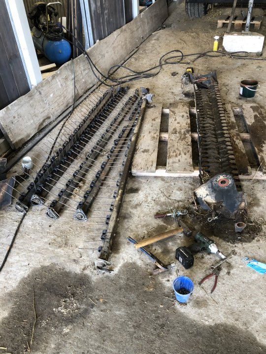

Poszukuje podbieracza do niej. Wie ktoś gdzie mają graty do pras oferty z olx znam. Lub ma ktoś jakieś znajomość rabaty w serwisie Kuhn, Vicon, Kvernelanda?? To bym nowy zamówił
Z góry bardzo dziękuje
Stawiam dobrą  flaszeczke 😁

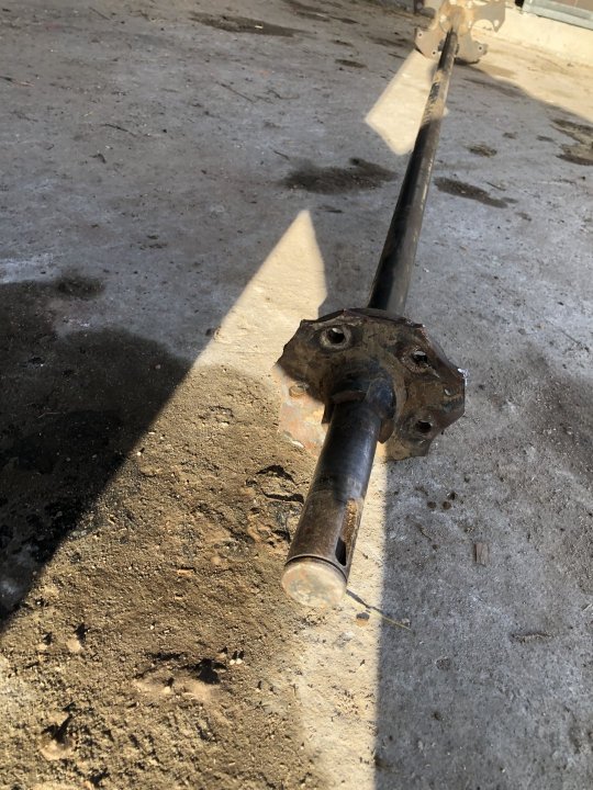

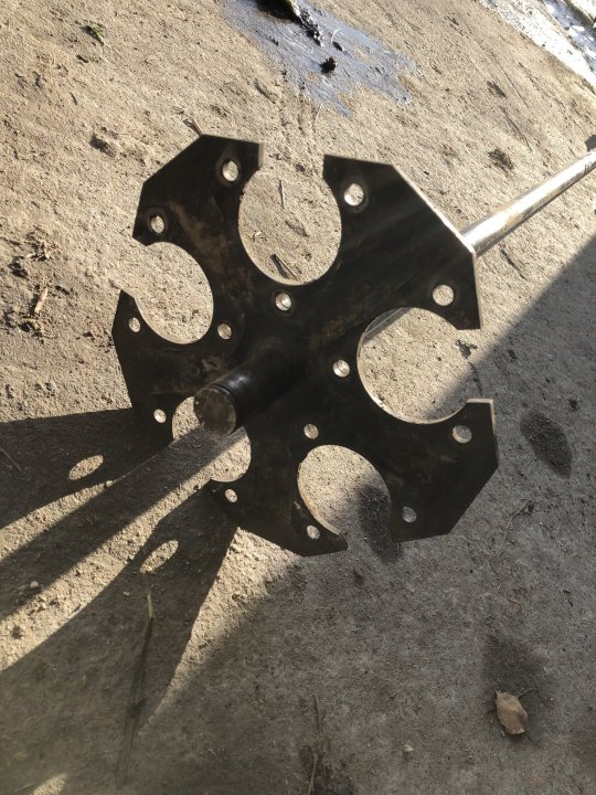

Rozebrane takie coś trzeba by dorobić
Edytowano przez KacperDemczuk
Udostępnij ten komentarz
Link do komentarza
  • Zaawansowany
  • czesio200
  • 3260 12139
wypalą na plazmie czy jak to się tam fachowo nazywa.
Link do komentarza
  • Zaawansowany
  • igor10246
  • 314 651
plazma średnia, najlepiej laser, nawet pilnikem nie trzeba za bardzo jeździć,  a po plaźmie to jechać równo trzeba
Link do komentarza
  • Zaawansowany
  • dudekk
  • 11 166
Patrzac po necie, prawdopodobnie ta część będzie pasowac np z deutza rb 4.60 4.90 i wcześniejszych modeli viconow. Warto zadzaonic i spytać o długości. Ewentualnie kupic krótszy walek i ta gwiazde wykroic ma tokarce ;)
Nie moge edytować posta. Zadzwon do tego sprzedającego https://www.olx.pl/d/oferta/czesci-do-belarki-prasy-vicon-rv-157-greenland-massey-ferguson-CID757-IDvU39H.html numery seryjne części są takie same;)
Df rb to opowiednie vicon 1601 1901 jest to myśl. Kiedyś podobno w serwisie występowała sama gwiazda
Ale czy w tych starszych modelach nie występowały 4 belkowe? Zwróciłeś uwagę na to Bo tu jest pięcio belkowy
Link do komentarza
  • Zaawansowany
  • dudekk
  • 11 166
Porownuje numery katalogowe ktore sa identyczne
Link do komentarza
  • Zaawansowany
  • KacperDemczuk
  • 176 3784
Dzwoniłem 4 belkowy ma czyli inny
