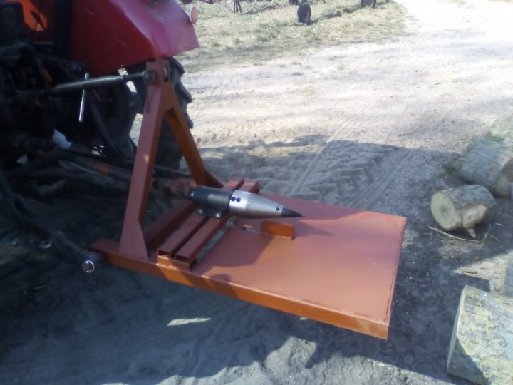

Parę popołudni i zrobiona

Dobrze taką idzie, lepiej jak siekierą.
Tylko czy ten stół nie za długi?
Bedziesz wyciągał ręce by odbierac połupane.

Mogleś jeszcze w blacie wywiercić otwór do zakładania płaskownika którym popycha się pieńki .Troche bezpieczniej .Dobra sprawa takie ustrojstwo choć tez plecy napie.... jak się porobi .

pożyczałem kilka razy podobną łuparkę i jeśli drzewo jest  rzeczywiście z dużą ilością sęków albo zeschnięte to ma to sens ale jeśli jest nie jest to zdecydowanie lepiej łupie mi się siekierą

@Rolnik1973 Tak się na zdjęciu wydaje że długi, myśle że będzie dobry.
@GRZES1545 Trochę ponad 400 zł ale sporo materiałów już miałem.
@wojtal24 Dzięki. Nie lubie bałaganu.
@krzysiek1979 Myślałem to zrobić ale to nie problem zawsze można dorobić.
@TheraRolnik Kółka po to żeby można było po garażu jeżdzić w jakiś kąt wstawić.

1 godzinę temu, TheraRolnik napisał:
Dobrze wyszło tylko po co te kółka ?
Może bym sobie zrobił sam I ja takie cudo 🤔
Dokładnie, ja miałem 3 zaschnięte wiązy to bez łuparki się nie obeszło. A  jak taka świeżo ścięta brzoza czy olszyna to dla relaksu siekierką pomachać dobrze :D:D

siekierka to i w konfliktach pomaga ,a tutaj teściową nie postraszysz ,bo jak świder zobaczy to sama siądzie 😉
jak by co ja mam taką 120mm świder
ale lepiej przy takim świderku niż nawalać klinami w sęki
