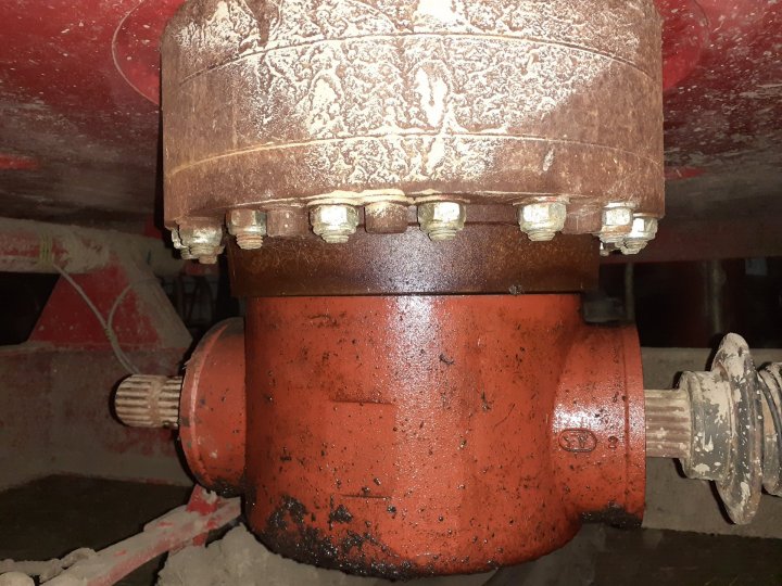

7 lat i mleczaki wyleciały 😅
Informacje o zdjęciu Przekładnia paszowozu metal tech wp8
  • Zaawansowany
  • nunu85
  • 312 2524
metal facha zrozumiałym, bo jest dość tani i ma opinię takiego se sredniaczka. Ale Metal tech, który ma już swoją cenę i się wszędzie chwali że newralgiczne elementy są najwyższej jakości, zwykle jakieś zachodnie a nie polskie to jednak troszke wtopa dla nich.

W wakacje miałem to samo w wp 6 z 2006r jeden ząbek na ataku i 3 na dużym tryby nigdzie nie dostępne odrobienie 3tys netto i czekanie 2 miesiące

Możesz podesłać jakiś link do tych kół zębatych? W moim Wp8 coś przeskakuje w przekładni i muszę ją rozebrać. Wyjąłem ślimak i zatrzymał mnie brak  odpowiedniego imbusa do odkręcenia przekładni.

Czy konieczny jest demontaż ślimaka i całej przekładnia planetarne żeby odkręcić sama przekładnia dolną kątowa, pojawił mi się luz miedzi przekładnia a pierwszym pierścieniem co ja trzyma a śruby mocujące są wewnątrz go.pozdrawiam

tak, musisz zdjąć ślimak, potem odkrecasz te śruby z nakrętkami i cała przekładnia wychodzi do dołu, i wtedy odkrecasz resztę na imbus i rozpaławiasz

A już myślałem się się uda bez 😀
Dzięki za info i w razie problemów będę się konsultował
Pozdrawiam
Odrazu chce wymienić olej jak już wyjmę, jaki olej idzie i w jakiej ilości?
A jak bym od spodu odkręcił wszystkie śruby przekładnia  dolna by wyszła tylko niewiadomo jak od góry planetarna czy by śnie opadła do dołu.

coś przekładniowego możesz wlać hipol albo coś lepszego 80w90, około 15l, i tak musisz zdjąć ślimak bo te śruby z nakrętkami raczej będą się kręcić, no chyba że Ci się uda, ale wtedy będzie ujowo składać. A te śruby które są w środku radzę wkręcić na klej, u mnie też bardzo lekko się odkrecały, a one łączą kosz koła talerzowego z wałkiem ataku, także radzę szybko się za to zabrać

Ma sens dorabianie/wspawywanie jednego brakującego zęba? wałek 10z napędza 80z
