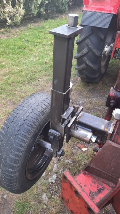

Na razie prototyp koła podporowego
asharot 446 Opublikowano 7 Listopada 2021 (edytowane) km_koło720p.mp4 Edytowane 7 Listopada 2021 przez asharot Odnośnik do komentarza https://www.agrofoto.pl/forum/gallery/image/808320-kolo-podporowe-pluga-obrotowego/#findComment-2901704
Gość Opublikowano 7 Listopada 2021 W obrotówce jest ten problem że przy obrocie zawsze trochę ziemi osypuje się pomiędzy profile. I potem ni uja nie idzie korbą ukręcić. W akp km80 mam ten problem. Odnośnik do komentarza https://www.agrofoto.pl/forum/gallery/image/808320-kolo-podporowe-pluga-obrotowego/#findComment-2901708
tommmek 171 Opublikowano 7 Listopada 2021 Kilka kół od osobówek przerobiłem, lepiej od razu od busa mocniejsze założyć. Odnośnik do komentarza https://www.agrofoto.pl/forum/gallery/image/808320-kolo-podporowe-pluga-obrotowego/#findComment-2901732
Gość Opublikowano 7 Listopada 2021 Coś ala Krone. Bardzo podobne wygląda jak u mnie. 1 godzinę temu, Agrest napisał: W obrotówce jest ten problem że przy obrocie zawsze trochę ziemi osypuje się pomiędzy profile. I potem ni uja nie idzie korbą ukręcić. W akp km80 mam ten problem. Jakoś nie mam tego problemu u siebie. 2 minuty temu, tommmek napisał: Kilka kół od osobówek przerobiłem, lepiej od razu od busa mocniejsze założyć. A to co ten pług waży kilka ton że trzeba zaraz mocniejsze? Odnośnik do komentarza https://www.agrofoto.pl/forum/gallery/image/808320-kolo-podporowe-pluga-obrotowego/#findComment-2901736
asharot 446 Opublikowano 7 Listopada 2021 45 minut temu, tommmek napisał: Kilka kół od osobówek przerobiłem, lepiej od razu od busa mocniejsze założyć. To jest pług 2 skibowy. Nie zawsze chce mi się to obrócić na drugą stronę pomimo że w tej tulei lekko się obraca, trzeba trochę szarpnąć. Odnośnik do komentarza https://www.agrofoto.pl/forum/gallery/image/808320-kolo-podporowe-pluga-obrotowego/#findComment-2901751
Botannick 25 Opublikowano 7 Listopada 2021 czyżby goudland ? 1 Odnośnik do komentarza https://www.agrofoto.pl/forum/gallery/image/808320-kolo-podporowe-pluga-obrotowego/#findComment-2901824
Gość Opublikowano 7 Listopada 2021 Nie wiem jak inne , ale akpil ma krótki siłownik pomocniczy który lekko wypycha koło, a resztę robi grawitacja. Odnośnik do komentarza https://www.agrofoto.pl/forum/gallery/image/808320-kolo-podporowe-pluga-obrotowego/#findComment-2901831
asharot 446 Opublikowano 7 Listopada 2021 Przenunę ten gruby sworzeń żeby zmienić punk ciężkości. Koło powinno być wtedy minimalnie do przodu i powinno się samo przekręcić Odnośnik do komentarza https://www.agrofoto.pl/forum/gallery/image/808320-kolo-podporowe-pluga-obrotowego/#findComment-2901837
asharot 446 Opublikowano 11 Listopada 2021 Już wszystko jest ok Kółko540p.mp4 Odnośnik do komentarza https://www.agrofoto.pl/forum/gallery/image/808320-kolo-podporowe-pluga-obrotowego/#findComment-2902924
